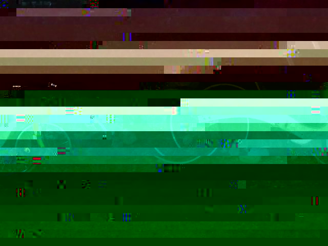

Anteeks, vähän kesti kun nuo meijän kuvaajat on niin kiireisiä. Toivottavasti tuosta saa selvän kännykällä pimeessä räpätty. Nyt on keskiö tiputettu keulapuomin alapuolelle eli jalat on melko alhaalla. Ajettu muutama 5-6 km lenkki, toivottavasti jalat alkaa tottua vähitellen. Varsinkin mäessä tuntuu. Vaihteita ei ole kuin 2 joten ei mitään kovia vauhteja vielä ole ajettu. Keskiön kiinnitys on heikko pyrkii liikkumaan ja ketjut lähtee pois päältä. Mutt geometria alkaa miusta olla aika kohillaan. No on kyllä surkee kuva mutt ehkä nuo muodot selviää :?

Tuo se on minullakin ainainen ongelma, että, jos haluaisi sijoittaa kampikeskiön etupuomin alapuolelle, ei vakiotyyppistä etuvaihtajaa voikaan asentaa.
Ja, jos ei vaihteita ole vähintään 21, ei sellaisella nojakilla täällä Keski-Suomen maisemissa pärjää.

Vaalensin vähän.
