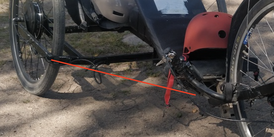

Mitäs tälle pyörälle kuuluu nykyään?
Jotenkin viehättävä pyörä, jossa kaikki on kohdallaan. Takamatkustajan jaloille en kuvasta kuitenkaan löytänyt paikaa.
Tämä jäi valitettavasti kokeiluasteelle ja poistui käytöstä. Eturunko oli 10v vanha ja liian heikosta materiaalivahvuudesta rakennettua ja takahaarukka jviirretin python triken takaosa jonka nopeasti pulttasin kiinni tandem-testiä varten. Runko katkesi kerran käytössä (ajoin onneksi yksin), jonka jälkeen takamatkustaja ei ymmärrettävästä syystä suostunut enää matkustamaan mukana.
Tärkeimmät osat on tallessa uutta pythonia varten mutta aika ja tilat on tällä hetkellä valitettavan kortilla muuton jälkeen.

Toivotaan, että tulee parempi aika. Itse nyt paljon tandemilla ajelleena tiedän tuollaisen pitkän perän hyödyt. Onhan selvää, että runko pitää olla hieman vahvempaa kuin yhden poljettavassa, mutta takamatkustajan painopistehän tällaisessa kannattaa olla täsmälleen taka-akselin kohdalla, jolloin painovoima ei runkoa kuormita, kuten tässä.
Tarkoitan, että peränylitys voi olla suurikin, kunhan painopiste ei ole taka-akselin takapuolella. Yhä jäi kuitenkin epäselväksi, missä takamatkustaja piti jalkojaan. Vai oliko jalat niin koukussa, että kantapäät tukeutuivat takakelkan etureunaan.
Totta, unohtui tähän vastata. Ensimmäiset lenkit jalat oli koukussa tuossa poikittaisraudalla mutta pidemmän päälle se ei ollut kovinkaan mukava asento.
Laitoin reikänauhasta viistot "jalkatuet" joissa oli helpompi lepuuttaa jalkojaan. Ainakin 60km lenkillä ergonomia oli vielä riittävällä tasolla. joskin tuohonkin voisi joku toinen materiaali olla parempi.
