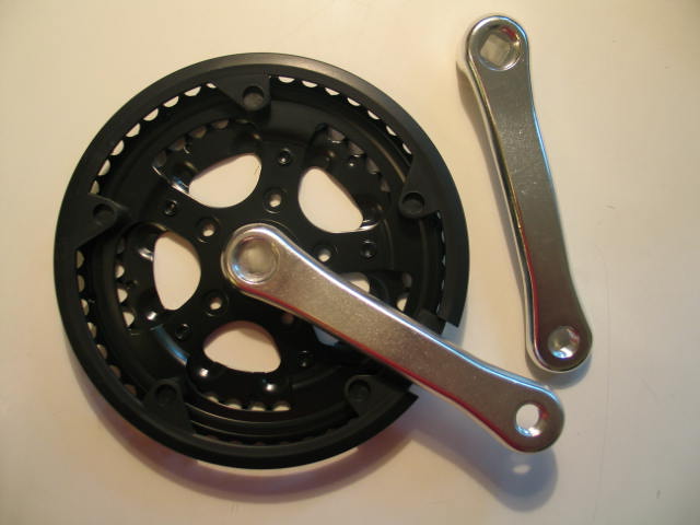

lyhyet kammet
5118 km
Parisataa kilometriä eturattaan kääntämisen jälkeen rutina alkoi taas ja kovempaa polkiessa jalkapohjiin tuntui se pieni tärinä, eikä ketju uponnut eturataalle niin kuin pitäisi. No ennakoin tämän ja tilasin pyörätohtorilta rattaat ja lyhyet (152 mm) kammet kun samalla halusin testata olisiko niistä jotain hyötyä... ja kun sai niin halavalla :)
pyörätohtorin lyhyet kammet.jpg (39.26 KiB) Katsottu 4860 kertaa
Samalla ajattelin hankkia itselleni sielunrauhan ja ostin uudet ketjut ja takarattaat. Vanha eturatas oli 42 piikkinen, nuo uudet on 48 ja 38. Vanhassa takarattaassa pienin ratas oli 11 piikkinen ja suurin ratas 32 piikkinen, uusi on muuten sama mutta suurin ratas on 30 piikkinen, samanlaisen olisin ottanut kuin vanha mutta liikkeessä ei ollut ja odottelemaan en malttanut jäädä.
Koeajot, mäkitesti ja 28 km "vakiolenkki" eli yhteensä 37 km noilla kammilla sai vakuuttuneeksi, kyllä kannati kun ajelee mäkisessä maastossa.
Kävin testaamassa pitäjän yhtä pahimmista tappomäistä joissa viimekesänä sain polviin semmoisen hauskan kuumotuksen, siis kun oli veivannut mäen ylös ja piti taukoa niin polvien sisällä tuntui aika pahaa kuumotusta, nyt ei tullut moista ja muutenkin mäki meni 9 km/h vauhtia vaivattomasti toiseksi pienimmällä vaihteella.
Napa kakkosella ja isommalla eturattaalla välitykset riitti hyvin 57 km/h vauhtiin eli paljoa ei tarvitse napavaihdetta käyttää maaseututeillä, Olisi kyllä pitänyt ostaa sellainen rataspakka missä suurin on 32 piikkinen, siihin päähän kaipaisi skaalaa.
Vakilenkin ajelin kokonaan isolla eturattaalla ja välitykset tuntuu olevan passelit reippaaseen maaseutuajeluun, kevyttä oli meno, tiedä sitten mikä osa on sitä kun on uudet yhteensopivat palikat... Kotimäen menin kunnolla runttaamalla, ja yllätys yllätys! jalat ei protestoineet millään lailla, paljon paremmin jaksoi mennä ja paremmalla vauhdilla, en olisi uskonut ennen kokeilua.
Yhteenvetona tästä päivityksestä:
Kannatti kun ajaa mäkisessä maastossa, mäet menee kevyemmin, jalat ja polvet ei rasitu läheskään niin paljon.
Tuntuisi olevan helpompi pyörittää
Mun pyörään aika passelit välitykse, voi ajella napa kakkosella poislukien isoimmat mäet. (tuntuu menevän kakkosella kevyemmin)

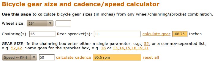

Miten nopeesti kampia pyörität, kun tommosiin vauhteihin pääset ?
Viestit: 14409
Re: Nazca Pioneer kyytiä
50 km/h vastaa 96,6 kampikierrosta minuutissa. Nyt lyhyemmillä 152 mm kammilla kammen pään nopeus, tai paremminkin poljinnopeus, vastaa 175 mm kammilla 84 kierrosta minuutissa pyörittämistä.
Tuolta löytyy kuvan mukainen laskin. http://www.machars.net/bikecalc.htm
50 km/h vastaa 96,6 kampikierrosta minuutissa. Nyt lyhyemmillä 152 mm kammilla kampinopeus, tai paremminkin poljinnopeus, vastaa 175 mm kammilla 84 kierrosta minuutissa pyörittämistä.

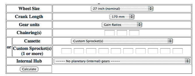

Samaan syssyyn tämä toinen laskuri.
http://www.sheldonbrown.com/gears/

Melkein onkin olo kuin kampiuskovaisella :D mut toi passaa tälläiselle persjalkaiselle ja mäkimaastossa ajavalle ja ainakin tuntuu, että pyörittäminen on helpompaa. Nuo laskurit sano, että 57 km/h vauhdissa kierroksia on 105,6 mikä on toistaiseksi kovin vauhti mitä tuolla setillä olen ajanut.
