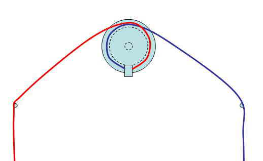

Ohjauksen vaijereihin tullut liikaa löysää, eturenkaan kääntyminen ääriasentoihin kiristää vaijeria liikaa. Pitää asentaa stopparit.
Johtuisiko ääriasentojen kiristyminen vaijerin asettelusta: ääriasennossa vaijeri ei enää kunnolla kierrä ohjausta?
Auttaisiko kuvassa esitetty? Siinä veto säilyy koko ajan rissan kehällä, eikä säteensuuntaita vetoa pääse esiintymään.
