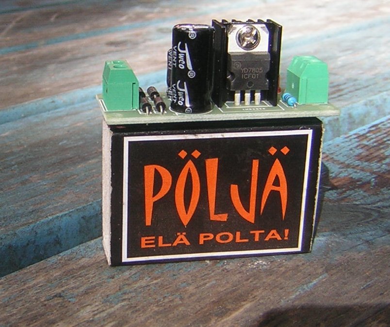

Ostin kiinalaisilta piirin, joka tekee napadynamon 5 - 35 V vaihtovirrasta USB-sähköä. Maksoi 2,59€ ja on pienen tulitikkuaskin kokoinen laitos. Samalla laitteella saa latailtua kännykät, kamerat ja muut usbitilbehöörit. Mutta löytyykö ledivalaisinta, joka olisi valmiiksi rakennettu käyttämään usbijännitettä. Niettä saisi vain yksinkertaisesti tökätä lampun kiinni usbitöpseliin.
Tuo piiri antaa maksimissaan 1,5 A, mikä siis on kolminkertainen määrä perususbiliittimen virtaan verrattuna.

Jos napadynamon teho on 6Voltilla 3Wattia niin tarkoittaa noin 0,5A virtaa. Tuo regulaattoripiiri (7805) ei sitä virtaa kykene nostamaan, vaan itseasiassa hukkaa osan tehosta yhdessä kokoaaltotasasuuntauksen kans. Pelkään diodisiltaan jää 0,5A*2x0,6Volttia(yhden diodin kynnysjännite)=0,6Wattia. Pieninäyttöistä puhelinta lataa sen verran kuin se näyttöpäällä vie virtaa, mutta isompi näyttöinen kuluttaa enempi kuin tuo regulaattori/napadynamo yhdistelmä kykenee lataamaan.

En kyllä laitais kovin kallista USB-laitetta kiinalaisen reguloinnin ja dynamon perään ilman varmistusta siitä, ettei jännite karkaa käsistä. Jos napadynamo päättää vimmastua tai regulointi pettää, tulee ulos jotain muuta kuin 5 volttia tasasähköä. Toinen ongelma tuossa on dynamon toiminnan epätasaisuus pyöräillessä. Paras tilanne olisi ladata li-ion-akkuja dynamon virralla ja käyttää boostipiiriä nostamaan 3,7V jännite USB-jännitteeksi (5V). Tai ainakin superkonkkia (goldcap), joiden varaus puretaan USB-laitteen lataamiseen. Esimerkki li-ion-akuilla toteutetusta tuotteesta: http://www.thinkbiologic.com/products/r ... power-pack

Tuon 7805:n ongelma on tässä käytössä on se, että jos perässä ei ole mitään kuormaa niin napadynamon jännite nousee kovassa vauhdissa suuremmaksi kuin piiri kestää (35Volttia)...
Kyseessä olikin ohjelmoinnistakin tuttu JA-operaattori. Lauseke tulee todeksi silloin kun molemmat yhtälöt ovat tosia. Eli kiinalainen regulointi (tai oikeastaan halpa) JA napadynamo. Ja Suomessa verkkovirta 230Vac ainakin pääkaupunkiseudulla on aika paljon tasaisempaa kuin peruspolkijan napadynamon tuottama jännite 6Vac etenkin silloin kun kuorma katoaa ja/tai napadynamo saa hepulin. Sieltä voi tulla tosiaan useita kymmeniä voltteja.

Tuo ottanee patterista noin 0,5Amppeeria kun ne kestävät täydellä teholla 2h, eli 100Lumenin ledin teho ohjainpiireineen noin 0,5A*4,5V=2,25W Teoriassa siis napadynamolla toimisi jos sähkön saisi häviöttömästi tasasuunnattua, mutta tässä joku on mittaillut: http://www.visainen.com/visa/valot/index.html
Muutama pominta:
-4.Dynamon kyky antaa tehoa tasasuuntauksen yli on perin heikko. 3W teho saadaan vasta 30km/h nopeudella, ja sittenkin vain noin 50 ohmin tai isommilla vastuksilla.
-5.Jos kuormaa ei ole (ääretön resistanssi), jännitteet nousevat etenkin tasasuunnattuna nopeasti kohtuuttomuuksiin. 60km/h vauhdissa mitattiin vaihtojännitettä 43V, ja tasasuunnatussa tapauksessa suotokonkassa (kesto 35V) oli noin 20km/h nopeudessa jo 30V! Laskeskelin että viidessäkympissä olisi ollut toistasataa volttia jos konkka ja diodit olisivat moisen kestäneet.
Tuo 7805:n tyhjäkäyntivirta lienee muutama milliAmppeeri, ei siis ole itsessään sellainen kuorma joka hillitsisi tuota jännitteen nousua juurikaan.
Mutta tuossa linkissä kuitenkin käytännössä tyrmätään hankkimasi piirin käyttö tähän tarkoitukseen, kuormittamattomana rikkoontuu kovassa vauhdissa ja kuormattuna ulostuloteho on hyvin vaatimaton tasasuuntauksen vuoksi. Voihan sitä silti kokeilla, mutta ei 600e älypuhelimella. Ei siksi että olisi tehty Kiinassa, vaan siksi ettei oikein sovellu tähän käyttöön.
