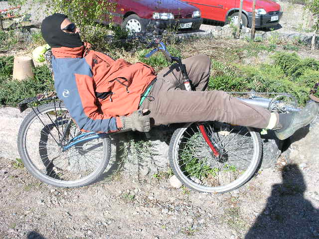

Alaohjauksen paikkaa kokeilemassa
Onko tuo luontevan näkönen asento ?
Re: Raptobike midracer kopio
Ei ole.
Joudut koko ajan puristamaan ohjaustankoa käsien kannattamiseksi, ja asennettaessa jarrukahvat ja vaihdevivut normaaliin tapaan sojottavat niiden vaijerit ylöspäin ollen tiellä. Käännä kädensijat taaksepäin vaaka-asentoon jolloin em. ongelmaa ei tule, ja käsivarret ja kädet lepäävät rennosti ohjaustangolla. :mrgreen:
Eikös tuo etupuomi ole liian pitkä?
Kyllä se siltä näyttää. Sillä jalan tuossa asennossa ei ole tarkoitus enään ojentaa jalkaterää eteenpäin. Pyörittäminen ei kyllä onnistu. :)
Tuossa ei nyt ole lukkokenkiä jalassa jotka on kai paksumpipohjaset. Ajaessa luultavasti olen vielä lähempänä keskiötä ku tuossa kuvassa, ei nimittäin sillon tunnu yhtään ett ois polkimet liian kaukana. Mutt täytyy tarkkailla tilannetta.
