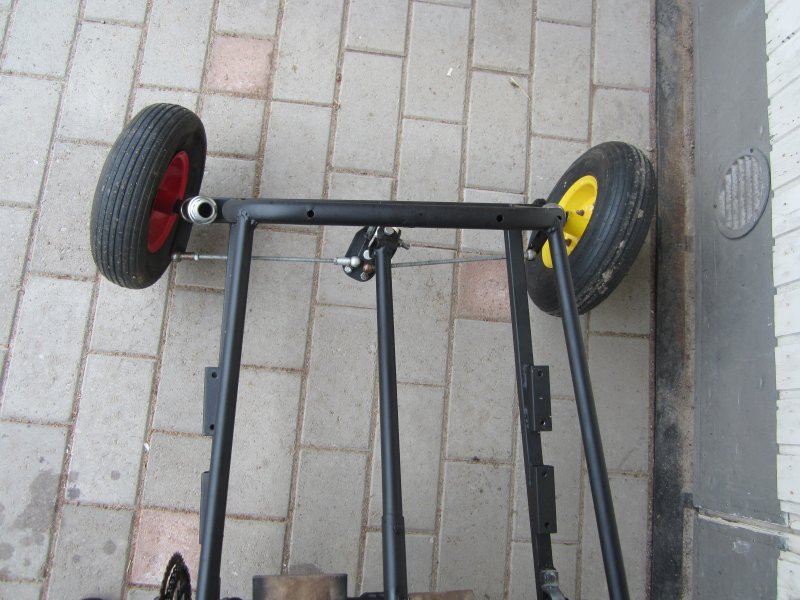

Jarcco kirjoitti:jviirret kirjoitti:Jarcco kirjoitti:Tässä. Ristinivel toimii hyvin vaikkei siinä ole laakereita, vain aluslaatat välissä. Reiät pitää olla aika jämptit, ne porasin 8mm terällä jolloin M8 pultti mahtuu niihin sopivasti kunhan poistaa purseet. Tuossa keskinivelessä on muuten laakerina 15x1,5 PA-putki, sama jota käytän ketjuputkena. Sen läpi menee M12 pultti. Voisi olla toimiva ohjausniveliinkin, kun vielä laittaa painelaakeriksi muoviprikan. Tuollaiset fillarin emäputkesta tehdyt nivelet ovat ylimitoitetut tälläiseen, paljon kevyempi rakennekin toimisi.
Tuossa on ilmeisesti tehty ackerman efekti tuolla ohjausakselin päässä olevalla palalla johon raidetangot kiinnittyy? Oletko jotenkin "mitoittanut" tuon vai luotitko vain tuuriin että tulee hyvä?
No ei ihan tuurin varaan jäänyt, vaan käytin Peter Elandin laskentataulukkoa: http://www.eland.org.uk/steer_download.html
Tämä on noista eka, "konventionaalinen" versio. Jouduin tekemään palikkaan uudet reiät koska halusin hitaamman välityksen. Nyt on noin 1:1. Vanhoissa rei-issä on pultit jotka toimivat rajoittimina. Siinä kohdin oli tuuria kun säästyi erillisten stopparien teolta.
Pieni parannus systeemiin olisi kääntää keskiniveltä loivempaan kulmaan, jolloin ristiniveleen tulisi pienempi kulma.

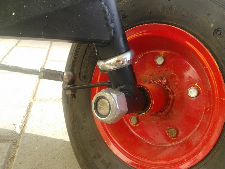

Saisko vielä jälkitilauksena kuvia siitä miten se rengas onkaan kiinni ja miten ne ohjaintangot ovat kiinni?

Pastori kirjoitti:Saisko vielä jälkitilauksena kuvia siitä miten se rengas onkaan kiinni ja miten ne ohjaintangot ovat kiinni?
Saa. Tuumainen keulaputki on katkaistu ja siihen hitsattú 25x2,5 pätkä vinoon kulmaan, jonka läpi menee 20 mm kierretanko. Kevyempiä ratkaisuja pyörän kiinnitykseen olisi , mutta ei jaksanut panostaa "väliaikaisiin" kottarin pyöriin. mitä muuten tarkoitat ohjaintangolla, sarvia (nousukahvat) vai kääntövarsia (latat joihin raidetangon päät nivelöity)?

Kääntövarsia joihin raidetangot menevät kiinni.
Tämä kuva on oikein hyvä. Jos vielä olisi kuva vastaavasta kohdasta mutta ylhäältä - niin että se latta näkyy päältä.
Silloin voisi näitä ohjauksen kulmia ja rakennetta ihailla kahdesta suunnasta.
Siitähän tämä on nyt hyvä juttu että mä tajusin miten tuon voisi tehdä.

Ei kai niitä silti voi 1:1 kopioida, kun akselivälistä, ajokin leveydestä, ohjauksen nivelistä yms. tulee yksilöllisiä eroja noiden lattojen pituuksiin ja kulmiin?

Ei tieteskään. Mutta tähän ketjuun saisi kerralla hyvät ohjeet kaikille tarvitsijoille.
Mä alan olla jo kivasti hajulla.

Pastori kirjoitti:Kääntövarsia joihin raidetangot menevät kiinni.
Silloin voisi näitä ohjauksen kulmia ja rakennetta ihailla kahdesta suunnasta.Siitähän tämä on nyt hyvä juttu että mä tajusin miten tuon voisi tehdä.
Sellaista kuvaa en älynnyt ottaa ja nyt on jo pimeää... odotellessa voit sihtailla kulmia edellisen sivun takanäkymästä:)
Tosiaan, sieltä Peterin taulukosta ne kulmat ja mitat kannattaa hakea. Ei ole vaikea käyttää.
