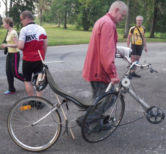

Aamulla kun aurinko nousi päästiin ihastelemaan Jorin pyörän uutta geometriaa :D

Jori ja PW korjas vaurio puolessatoista tunnissa ja matka jatkui. Sieltä kylästä löytyi omatekoinen hitsauskone ja rautasaha :D Ei siinä paljoa enempää tarvittu. Haapsalusta ostettiin sitten uus etukiekko ja ohjauslaakereita jotka karkas kun haarukka irroitettiin kiireessä.
Tässä pyörä seuraavan majapaikan pihalla seuraavana aamuna.

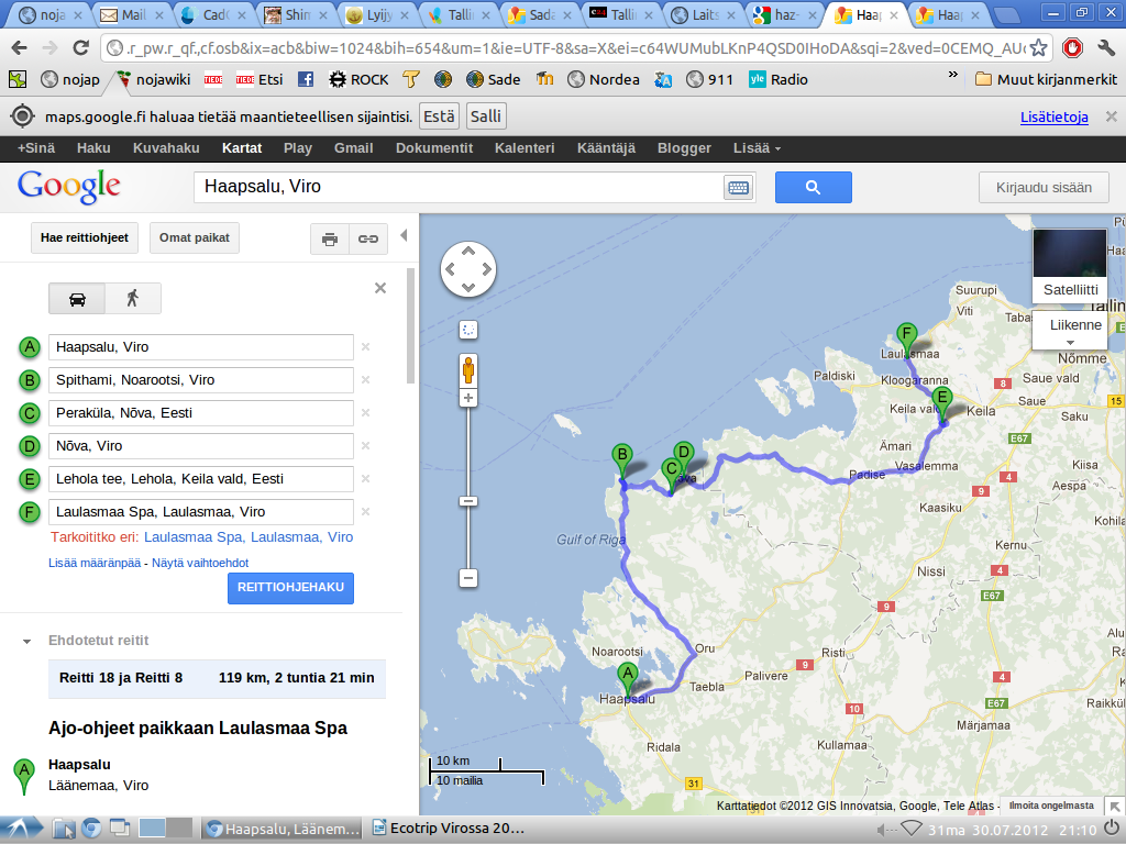

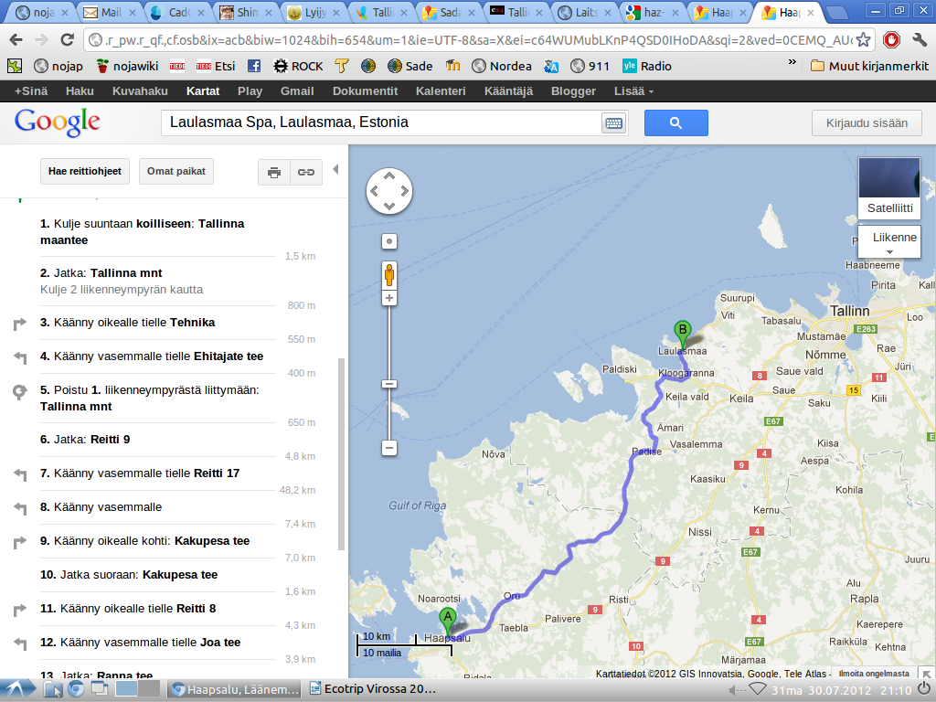

Lopultakin olin ajanut 120 km muun porukan 82 km sijaan.

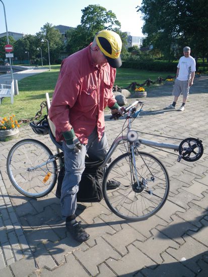

Tässä ensimmäinen kuva pyörästä heti täräyksen jälkeen. Uskoin kyllä, että Jori jotenkin selviää tuolla loppureissun. Se, miten se tehtiin oli kyllä tuon pitkän jutun arvoista.
Ensimmäinen kuva on Haapsalusta, tässä Jorin täysi matkavarustus kyydissä. Isossa kuvassa ne mustat jesaritkin näkyvät etukiekon pinnoissa. Taustalla seisoskeleva paikallinen joutui tulemaan vielä uudelleen kerran jo lähdettyään. Oli niin hämmästynyt konstruktiosta, että tuli tarkistamaan miten takahaarukka on tuettu...
Taas ajokunnossa
Taas ajokunnossa
Taittuva 28"
Taittuva 28"
