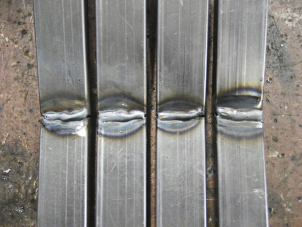

Mutta tässä eiliseltä animaatio noiden palikoiden katkomisesta ja viilloista.
Ei se aina onnistu... :lol:
Aivan sika makee video/animaatio...
Jos teet toisen niin voi tahtia hidastaa aavistuksen, kuitenkin ihan mielenkiintoista seurattavaa.. 10-20% niin ei pitäis mennä pahaksi.
vaikka kokonais kesto kasvaa mutta kun sisältö on pop niin se ei haittaa. 8)

Mietin just äsken samaa että olis pari freimii vähempi riittäny vauhtii. Tääkin meni munilleen kun kuvasin olevinaan videota kypäräkameralla - klikkasin vaan kerran liikaa sokkona namikoita ja asensin kameran kuvaamaan stillin kahden sekunnin välein. Toin ne kuiteskin sekvenssinä videoksi ja ihan hauskahan toi on. Seuraavat teenkin kanssa animaationa niin että kamera on paikallaan - toi yläkulmahan on aika hauska.
Mutta se open systeemin että meneppäs ja hio nyt auki toi sun saumasi, on kyllä hyvä. Opin tänään ihan perhanasti. Mahtavia sattumuksia myös. Tökkäsin saumaan tipan ja toiseen kanssa, rytmissä kolmannessa ei tapahdu mitään. Mikään ei toimi. Tuntuu että laite hajosi. No ei. Metalliope vaan oli lähtenyt tilasta pois ja laittoi sähköt rutiininomaisesti pois päältä.
Tässä muuten PW:lle tiedot tämän päivän asetuksista - laite siis Kempomat 2100.

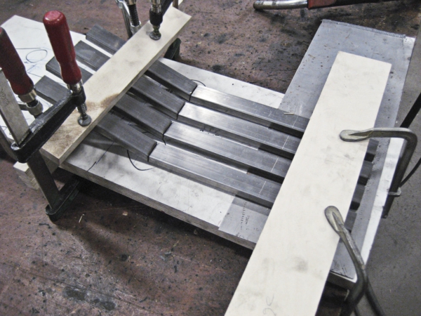

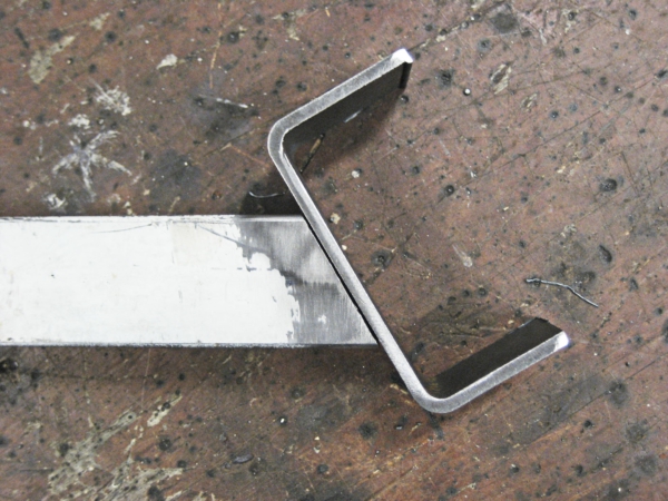

Taitokset nyt sitten tehdäänkin vähän erillä viisiin kuin täällä ohjeistettiin. Pahoittelen kurittomuuttani. En oikein keksinyt miten saisin ne kätevimmin kirrattua jäntevästi kiinni - niin että saisin niihin saman kulma kaikkiin. Tuuppasin ne parilla palikalla viritettynä tuollaviisiin vanerinpalaan.
Tämähän tarkoitti sitä että heputustippa piti roiskaista laittomasti tuohon pidemmän sauman keskelle. Siniope sanoi ookoon tälle - totesi että pitää noi reunat vaan aukoa että se lyhempi kylkiveto saadaan kunnolla jatkumaan.
Tässä nämä tänpäiväiset melkein onnistuneet. Huomannette että siellä on poishiontajälkeä alla :) Kun tuli tuota hiontatakapakkia ja kotitehtävää niin sitten vasta to aamuna saa noi muut saumat tehtyä.

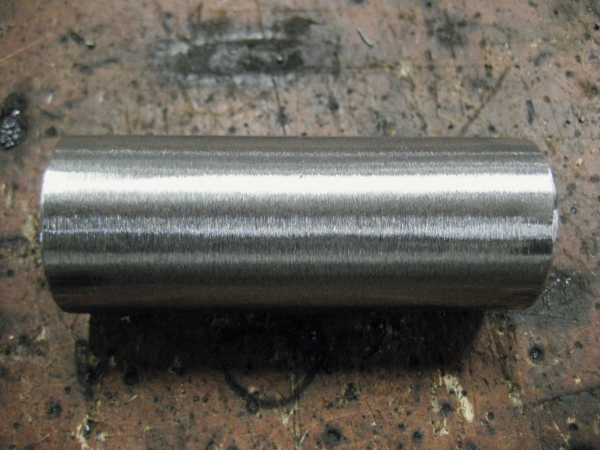

Sitten mulla onkin tuossa jo puolivalmisteena tuo takaosan putki - tuo on jossain aiemmin ollut - valkoista maalia oli kyljessä mutta kun se nyt oli romuläjässä niin sillä eteenpäin. Pajan nurkassa oli isohkoa neliöputkea ollut muistaakseni viitisen vuotta pieni biitti. Kähvelsin siitä sen neljän sentin siivun ja jos tosta saisi tuon kouran tehtyä. Paksuutta on omituiset 4.5mm - mutta jos kokeillaan tällä.

Onkos nuo kulmat ihan vaan harjoitusta varten, vai oletko aikonut niistä sen haarukan. Aittelin vain, että tulee ylimääräinen päittäisliitos akselihahlon kohdalle, vai mikä tässä on ideana. Eikös haarukka kannattaisi sitten oikeasti tehdä kahdesta kaaresta, jotka on tehty vähän pidemmästä putkesta, jossa on molemmin päin tuollainen harjoittelemasi mutka.
Vaan eikös siellä näykin kuvassa skraadumerkki toisen mutkan paikalle, kun nyt tarkemmin katson. Mutta miksi niitä on neljä. Teetkö kaverille kans.
Sitähän miekin ihmettein, mutt sarjatuotantoo se on pienikin sarja :D
Siinä tuleekin uutta oppia. Paksun raudan liittäminen ohueen ja terävään kulmaan hitsaaminen.
Joo. Tosiaankin.
Noitahan on runsain määrin ja se johtuupi siitä, että.
Ekaks. Teen takahaarukan samalla metodilla.
Tokaks. Ja itseasiassa tarpeita on kahteen pyörään. Kaveri aikoi tehdä samalla. Mutta ei sitä ole vielä näkynyt. Treenailen nyt noilla.
Kolmanneks. Mulla onkin esivalmisteltuna semmoiset palikat jossa pitemmässä putkessa on molemmissa päissä toi taitos. Teen toisen silläviisiin. Ja toisen teen niin, että teen siihen navan tienoille taitoksen yläviistoon. Pitäähän sitä olla haasteita ja harrastusta. Heh.
Ja hei. Ainahan voi tehdä triken jo ensitalvea varten :)
Opellakin vähän kulmat nousi. Mutta oli sitä mieltä että ehkä tästä selvitään.

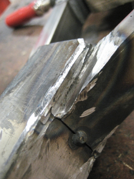

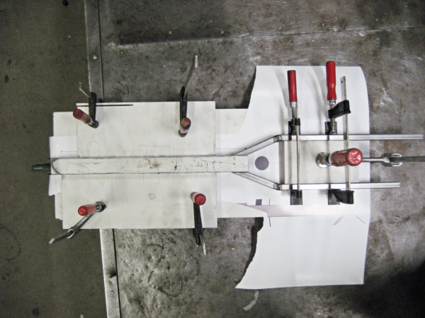

Olipa vaikeeta toi hitsausharjoittelu. Tänään rupesi jotenkin homma edistymään. Yksi ilta meni treenatessa ja saumojen poistelussa. On niin tiukka ope että lause "hio pois" on tullut tutuksi. No. Eihän tätä muuten opi.
Tämänsorttisesti asemoin takahaarukkaa ennen hitsaamista. Itseasiassa tämä viritys meni purkuun ja toi haarukkaputkien välissä oleva vaneri vaihtui hiukan kapeampaan että noi keskiputkeen tulevat viisteet osuivat vielä paremmin putkeen kiinni.
Hio pois sanoi ope ja tää teki työtä käskettyä vaikka vähän oli jo väsy. Ei meinannu osua tuohon ihan tyveen millään :)
Sitten mä jotenkin hokasin jotain. Tai itseasiassa kysehän onkin siitä että oppii näkemään mitä siinä sauman tienoolla on.

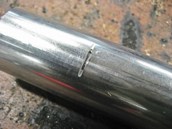

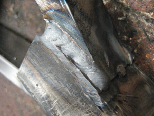

Tuuppasin tuon nivelen kaksi putkea kiinni toisiinsa. En nyt muuta kekannut niin tyrkkäsin rälläkällä reiän tuohon päällimmäiseen ja hujautun hitsin siihen, kun olin ensin asemoinut sen sisemmän putken paikalleen - sitten siivosin kevyesti hiomakoneella.
Ennen.
Jälkeen.

asiallisen näköistä saumaa :D
Tuosta hitsin näkemisestä, monesti olen huomannut että kun aikansa malttaa etsiä kohdan että pääsee vasten valoa hitsaamaan niin se helpottaa.
joskus on joutunut laittamaan rätin kypärän päälle kun takaa tuleva valo on pilannut näkökyvyn heijastumalla linssistä takaisin.
ja jos on liian tumma suoja niin sekään ei auta.
kaikesta tuosta huolimatta välillä tulee vedettyä saumaa sokkona kun ei jaksa tai oikein pysty asemoimaan hitsattavaa kohdetta sopivaan paikkaan. :(
