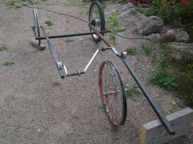

[attachment=0]2013-08-10 16.32.10.jpg[/attachmeTein kammet tähän kun aikanaan v
alkuperäset varastin toiseen pyörään. Vanhoista murtuneista muokkasin, ei enää niin vaikeelta tunnu kampien teko - olikohan nää neljännet. Nyt niistä tuli reilu 130 mm set.

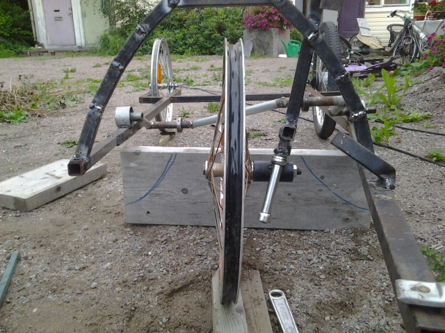

Tähän oli tarkotus tehdä toispuoleinen kiinnitys etukiekolle. Putket löyty 32mm laakerille vanhoista pyörän runkoputkista. Hämärästi muistelen nähneeni neuvon ett tuo akselille tuleva putki sais olla hiukan erimittanen ku se ulompi sisäputki, jota vasten laakerit nojaa. Oma pää sanois ett se vois olla hiukan pitempi ,menikö pieleen ?

Oma pää sanois ett se vois olla hiukan pitempu, menikö pieleen ?
Mä en pysyny ihan perässä, mutta laita siten että akselia kiristäessä et voi rikkoa laakereita...

Tähän oli tarkotus tehdä toispuoleinen kiinnitys etukiekolle. Putket löyty 32mm laakerille vanhoista pyörän runkoputkista. Hämärästi muistelen nähneeni neuvon ett tuo akselille tuleva putki sais olla hiukan erimittanen ku se ulompi sisäputki, jota vasten laakerit nojaa. Oma pää sanois ett se vois olla hiukan pitempu, menikö pieleen ?
Vielä pitäs löytää työkalu jolla nuo putket sai pätkittyä suoraankulmaan.
Kyllä, laakerien sisäkoolien väliin tulevan putken on hyvä olla kympin pari pitempi, niin että laakereihin jää pieni välys kiristyksen jälkeen.
Rullaa putken päälle A4 paperi ja teippaa kiinni. Sitten sahaat paperin reunaa myöten putken poikki.

Tuo kymppi tarkottaa kait kymmeneosa milliä ?
Viestit: 2108
Re: Kauppakassi kolmella pyörällä
Jepulis.
Viestit: 17968
Paperi helpottaa hommaa, kiitti vinkistä. Aika pilkunviilaukseks menee näillä työkaluilla jos kymmenesosa milliä yrittää.
Tarkoitat kai putken viilaukseksi. :)
Ei se pituusero niin tarkkaa ole, kunhan se sisempi putki on edes hiukan pidempi. Harvoinpa se etuhaarukan laakerin akselin suuntainen voima haarukassa ylhäältä alas on. Suunnan vaihtuessa tietysti laakerit siirtyvät tuon välyksen verran. Se putkien päiden suuntaisuus on vähän tärkeämpi, mutta paperimenetelmällä ja viilalla se varmasti onnistuu riittävän hyvin.

Kasassa on laakeripesä, pientä välystä on mutta jos laakerien ulkopinnalle tunkee jotain täpettä niin eiköhän tuo toimi. Nyt pitäs ohjausakseli ja -laakeri rakentaa ja asentaa.

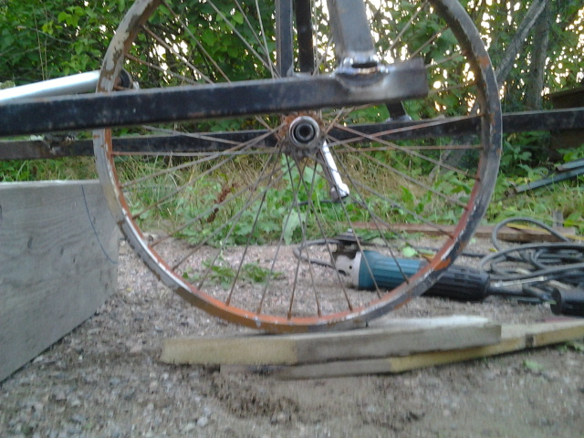

2013-08-11 20.58.24.jpg (188 KiB) Katsottu 4932 kertaa
Ei pitäs yksinkertasen alkaa monimutkasii väkertää.
Jonkinlaisen ohjauslaakeroinnin tein mutt jättö lipsahti n. 100mm johtuuko suuresta jätöstä vai misyä ett kääntää etukiekon vasempaan kun istun päälle ?

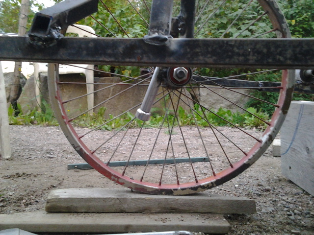

2013-08-11 20.58.05.jpg (172 KiB) Katsottu 4932 kertaa
2013-08-11 20.58.49.jpg (168 KiB) Katsottu 4932 kertaa

Tuo harmaa tumppi on siis ohjausakseli.
Ohjaus akseli on kallellaan niin painovoima kääntää sen vasemmalle...
Äkkiseltää olettais että jos ohjaus akkseli olisi pystyssä se ei sitä pyrkisi kallistamaan.,.
Tadpolessahan tilanne on eri kun etu renkaita on 2 kyseinen ilmiö pyrkii pitämään ohjauksen keskellä...
Ohjausakselim kuuluu ampua keskelle kulku-uraa. Nyt se osuu maahan renkaan vasemmalla puolella. Rengas vähän helpottaa tilannetta, mutta saattaa olla tarpeen kallistaa ohjausakselia vähän lisää tai siirtää kiekkoa vasemmalle.

Mustasudenkorento kirjoitti:
Jos ohjausakseli on pystyssä pyörä toimii paikoillaan hyvin, muttei ajossa. Jori tuossa jo selittikin että olkatapin linjan pitää kohdta maataso renkaan keskikohdassa. Jättö on mun mielestä liian suuri, tulee raskas käänneltävä kovassa vauhdissa.
Etukuvasta päätellen.
Keskelle tähtäsin mutt meni ilmeisesti hiukan ohi :oops: tosiaan rengas puuttuu, vaikuttaa tietyst tuohon kääntymiseen. Ilmeisesti aika tarkkaan osuttava tuohon keskelle, jos tällaisella ohjauksella sitten vaihtaa eri paksuisen renkaan ohjaus tuntuma kai muuttuu ?
