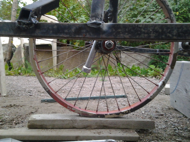

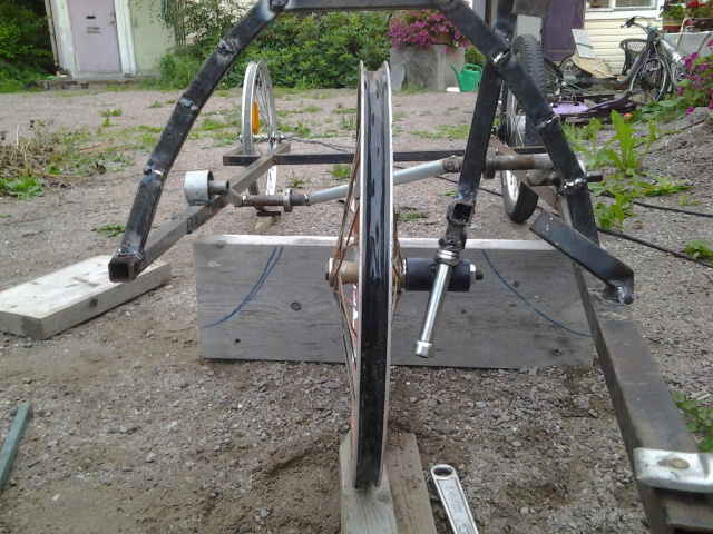

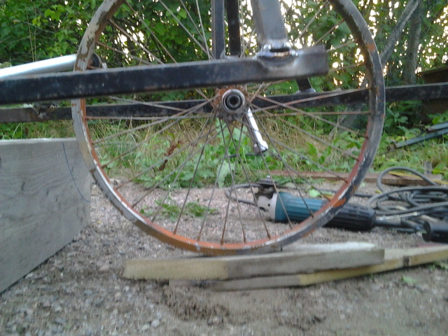

Lähetetty: 11 Elo 2013, 21:14
Kirjoittaja PW
- 2013-08-11 20.58.24.jpg (188 KiB) Katsottu 4963 kertaa
Ei pitäs yksinkertasen alkaa monimutkasii väkertää.
Jonkinlaisen ohjauslaakeroinnin tein mutt jättö lipsahti n. 100mm johtuuko suuresta jätöstä vai misyä ett kääntää etukiekon vasempaan kun istun päälle ?
- 2013-08-11 20.58.05.jpg (172 KiB) Katsottu 4963 kertaa
- 2013-08-11 20.58.49.jpg (168 KiB) Katsottu 4963 kertaa

Re: Kauppakassi kolmella pyörällä
Lähetetty: 11 Elo 2013, 21:32
Kirjoittaja Mustasudenkorento
PW kirjoitti:Tuo harmaa tumppi on siis ohjausakseli.
Ohjaus akseli on kallellaan niin painovoima kääntää sen vasemmalle...
Äkkiseltää olettais että jos ohjaus akkseli olisi pystyssä se ei sitä pyrkisi kallistamaan.,.
Tadpolessahan tilanne on eri kun etu renkaita on 2 kyseinen ilmiö pyrkii pitämään ohjauksen keskellä...

Lähetetty: 12 Elo 2013, 00:20
Ohjausakselim kuuluu ampua keskelle kulku-uraa. Nyt se osuu maahan renkaan vasemmalla puolella. Rengas vähän helpottaa tilannetta, mutta saattaa olla tarpeen kallistaa ohjausakselia vähän lisää tai siirtää kiekkoa vasemmalle.
Etukuvasta päätellen.
Lähetetty: 12 Elo 2013, 08:00
Kirjoittaja jviirret
Mustasudenkorento kirjoitti:
Jos ohjausakseli on pystyssä pyörä toimii paikoillaan hyvin, muttei ajossa. Jori tuossa jo selittikin että olkatapin linjan pitää kohdta maataso renkaan keskikohdassa. Jättö on mun mielestä liian suuri, tulee raskas käänneltävä kovassa vauhdissa.

Lähetetty: 12 Elo 2013, 08:04
Kirjoittaja PW
jori kirjoitti:Ohjausakselim kuuluu ampua keskelle kulku-uraa. Nyt se osuu maahan renkaan vasemmalla puolella. Rengas vähän helpottaa tilannetta, mutta saattaa olla tarpeen kallistaa ohjausakselia vähän lisää tai siirtää kiekkoa vasemmalle.
Keskelle tähtäsin mutt meni ilmeisesti hiukan ohi
tosiaan rengas puuttuu, vaikuttaa tietyst tuohon kääntymiseen. Ilmeisesti aika tarkkaan osuttava tuohon keskelle, jos tällaisella ohjauksella sitten vaihtaa eri paksuisen renkaan ohjaus tuntuma kai muuttuu ?
