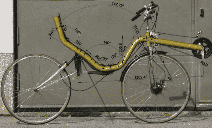

Minä lähden mukaan tilaukseen, jos Jorin muuten tosi hyvään suunnitelmaan tehdään allaolevan kuvan mukainen korjaus:
Jorin pakoputkinojakki.png (1.07 MiB) Katsottu 2821 kertaa
En ymmärrä miksi kierretään kuin kissa kuumaa puuroa emäputken sijoittamista keskelle mutkaa. Onhan sillä kohtaa putki litistynyt jonkin verran leveämmäksi ja siis helpottaa reijän tekemistä, ja lopputulos on minun mielestä paljon luontevamman näköinen.

Sakari on täysin oikeassa. Muoto on parempi juuri noin. Alkuperäinen muotohan oli sattuman ja valinnan yhdistelmä. Valitsin pakoputkitehtaan koetaivutuskasasta pari vänkkyrää ja hitsasin ne yhteen. Nyt kun meillä on kokemusta tuollaisen jyrkän mutkan lommahdustaipumisesta teemme ilman muuta joko noin, kuin Sakari esittää, tai siten, kuten Petri teki jo, eli jaetaan tuo jyrkkä mutka kahdeksi loivemmaksi mutkaksi, miksei vaikka kolmeksi. Mutkan kohdalle hitsattu emäputki estää putken painumisen luttuun sisään päin taivutettaessa. Kuvan tapauksessa ylämutkassa kahden tuuman putken paksuus pystysuunnassa oli enää tuuman.

Vielä minua tässä Jorin mallissa kiusaa tuo ohjausakselin jyrkkä kulma, joka on 82 astetta. Miksi se on niin jyrkkä? Olen useimmissa nojakeissani käyttänyt n. 78 asteen kulmaa, joka ainakin näyttäisi paljon paremmalta Jorinkin nojakissa, ja toiminut hyvin minun nojakeissa. Senhän voi kukanenkin itse mallata mieleisekseen, jos rungot toimitetaan ilman emäputken reikää.
