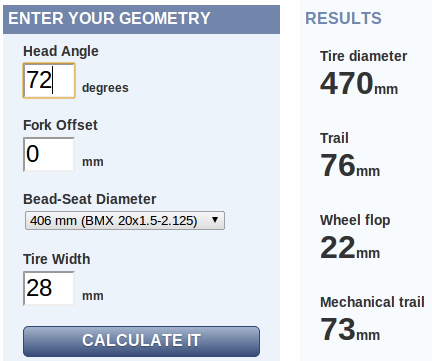

Sitten alkaakin se ikuisuus-vaihe.. ja pitäs miettiä ohjausgeometria kuntoon. Osaako joku sanoa paljonko ohjauskulmaa kannattas olla? En oo tällasia asioita pahemmin miettinyt kun pyöriä oon tehny :oops: Haarukassa on 10mm offset taaksepäin.

Itse sain tällä laskurilla sopivaksi keulan kulmaksi noin 80-85astetta: http://www.yojimg.net/bike/web_tools/trailcalc.php
Re: Ikuisuusprojekti
Syväri kirjoitti:
Ei kuulosta todennäköiseltä arvolta tuo 10 mm taaksepäin. Laita kuva haarukasta, niin tutkitaan. Suosittelen ohjauskulmaksi normaalia, esim. 73 astetta, vaikka offsetti olisikin pienempi. Isompi jättö tuskin on haitaksi.
MIkäs Ristrettossa on ohjausgeometria?

Saatoin mitata väärinkin, mut jotain sellasta kun haarukka siis oli "väärinpäin".. Nyt se haarukka on 7 osassa koska sitä pitää kaventaa jalkojen kohdalta :D
Allrait pitää varmaan vielä tuumata, 80 astetta on kyllä aika pysty. Mutta ihme kyllä Syväri1:ssä juurikin tuota luokkaa ja pystyy ajaa ilman käsiä ..?? Se ei toki sitten ollut niin ketterä kääntymään. Pitäisköhän se haarukka tehä 0 offsetilla tjsp :D

Se menee toisin päin. Kun on vinompi ohjauskulma, pitää olla enemmän offsettia.
Etuvetoisessa offsettia ei voi olla kovin paljon, jottei ketju hankaa haarukkaan, mutta ei sen nolla tarvitse olla. Jos haarukan olkapäät kääntää eteen, voi offsettikin olla mikä vain.

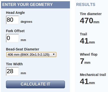

Ristrettossa on 0-offset etuhaarukka, ja ohjauskulma tällä hetkellä 72 astetta. Oli alunperin 80 astetta, mikä tuntui kuulemma yliherkältä. Rengaskoko tällä hetkellä 28-406, leveämpää gummia on tarkoitus kokeilla lähitulevaisuudessa.

Ristretton jättö on siis nyt 76 mm ja oli ennen 41. Ennen oli rauhaton, nyt rauhallisempi. Laita siis vähintään tuo 70 jättöä enempikään ei ole haitaksi. Se tapahtuu loiventamalla emäputken kulmaa. Jos haarukassasi on vielä offsettia, pitää kulmaa loiventaa vieläkin enemmän.
Jättö 72.png (25.71 KiB) Katsottu 2852 kertaa

Allrait kiitti vinkeistä. 75 kulma ja 20mm offset olis laskurin mukaan lähellä noita arvoja. Paljoakaan offsettia ei uskalla laittaa kun menee rissa kauemmas keskilinjasta..
