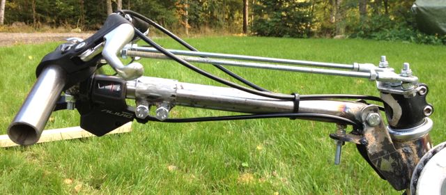

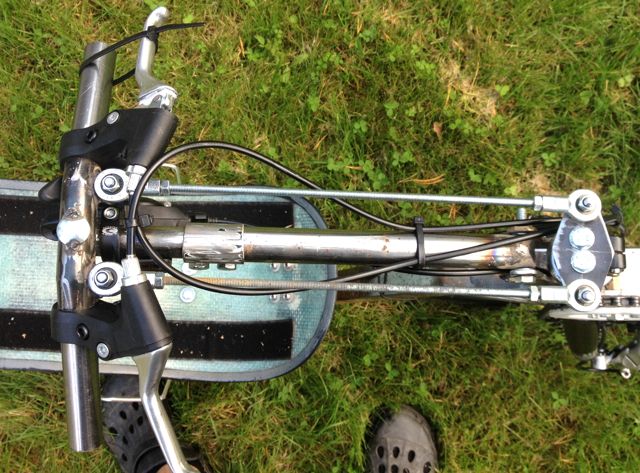

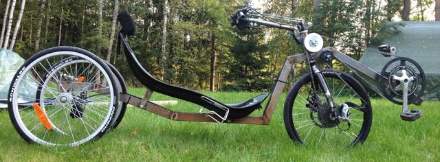

Pari kuvaa lisää...
Ohjaus tuntuu hassulta. Vielä täytyisi opetella ajamaan. Mökkitiellä en ainakaan pysynyt pystyssä...

eemeli kirjoitti:
Pari kuvaa lisää...
Kyllä se siitä pikkuhiljaa...
kuvaileppas tarkemmin tuota ohjaus tuntumaa?
Eikös tuota teoriassa pitäisi ajaa samalla lailla kuin 2 renkaista nojakkia, ohjaamalla pitää se pystyssä?
muutaman videon mitä noista nähnyt niin ei nillä kukaan ole ilman käsiä ajanut muutamaa sekunttia pitempään...

Dodii! En maltanut olla menemättä testamaan pikitielle ja onnistuhan se liikkeelle lähtö alkuvaikeuksitta huolimatta. Pari ekaa polkaisua on aina ne vaikeimmat. Lisäksi tämän vuoden ajot kaksipyöräisellä on ollut vähissä. Mitä nyt Mustasudenkorennon pyörää riistavedellä kokeilin. Eli osittain varmaan senkin takia alkuun hankalaa.
No testi meni nyt kuitenkin hyvin. Mies ja Pyörä pysy ehjänä :D ... Kallistuksen lukitus ei oikein jaksanut pitää pyörää suorassa, mutta onnistuin kuitenkin pysähtymään ja lähtemään laittamatta jalkoja maahan. Pelkkä lähteminen sitten onnistui joko kallistuksen lukituksella tai perinteisesti käsi/jalka maassa.
Lisäksi jatkoin ohjaustankoa leveämmäksi jatkopaloilla, jotka kuitenkin otin pois tarpeettomana. Ohjaus vaati opettelua muutenkin. Ei millään meinannut ymmärtää, että tankoa ei tarvi siirtää sivulle vaan sitä pelkästään käänetään
Ohjauksen tukitangon ja varsinaisen ohjaustangon väliin pitää lisätä laakeri. Ehkä jokin muoviholkki systeemikin voisi toimia. Nyt siinä on vain väljä pultti ja näin välys pikkasen häiritsee...

Parina iltana käynyt teollisuusalueella harjoittelemassa. Muuten sujuu hyvin, mutta lähtö on kyllä hankalaa. Eikä nuo 130mm kammetkaan auta asiaa... No tänään kuitenkin uskaltauduin pyörätielle ajamaan. Piti kyllä ajaa reilu 20 kilsaa, mutta rengas perhana puhkes n. 15 kilsan kohdalla. Eikä tietenkään varakumia mukana. No kävellen sitten loppumatka :( . Sen verran mitä ehdin ajaa niin pyörä toimi hyvin. Vakaa ja helppo ajettava kovemmassa vauhdissa. Oli mulla sports trackerikin päälle, mutta en huomannut sammuttaa sitä renkaan puhkeamiseen. Huiput kuitenkin polkemalla trackerin mukaan 46km/h:ssa...
Tuota kallistuksen lukitusta pitää kehittää. Ei edelleenkään jaksa oikein pitää pyörää pystyssä. Ehkä raideleveyskin voisi olla leveämpi. Pysähtyminen ja lähteminen voisi siten lukituksen kanssa olla helpompaa... No ei tätä arkikäyttöön olla tekemässä. Pääasia, että katteen kanssa pystyisi toimimaan ilman apujoukkoja...
