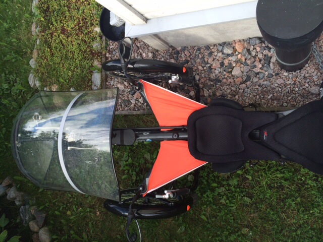

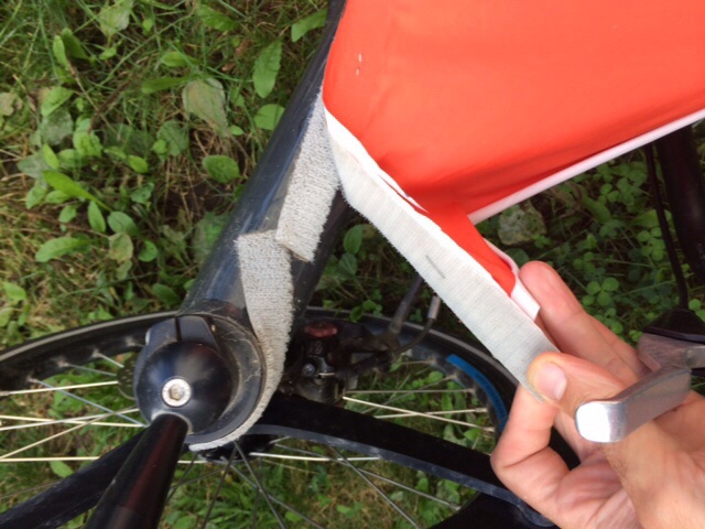

ivie kirjoitti:
Märillä plussakeleillä ajaminen on aika sotkuista ja märkää ainakin tadpole-trikella, jossa etupyörät nostavat vettä ja rapaa vaatteille (ja pyörälle). Lätäköiden vesi roiskuu helposti kastellen takamuksen.
Minä ratkaisin tämän ongelman tekemällä vedenpitävästä kankaasta velcrolla kiinnitettävät suojukset. Todella hyvin suojaa ja mahtuu penkinsuojuksen kanssa samaan nyssäkkään kun ei käytössä. Streamer ja nämä niin napaan asti pysyy aivan kuivana.
