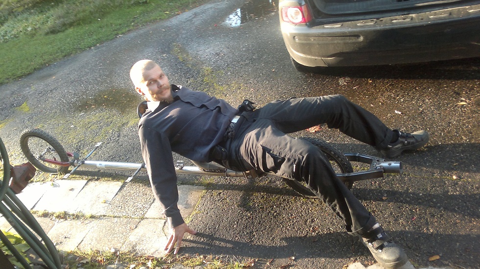

Sen verran kävin tänään pyörää ihmettelemässä, että koitin 16 -tuumaisia muksupyörän renkaita ja niissä oli sen verran akselissa mittaa, että sai kiinni, naapuri tuli poikkeamaan ja joutui kuvaushommiin :) vähän koitin hahmotella istuinkorkeutta joka taitaa mennä yli 30 sentin 20 tuumaisilla pyörillä, nyt koitin katsoa oikean penkin paikan ja jotain 28 cm oli korkeus. Maavara oli 8 cm eli tulisiko 13 cm oikeilla pyörillä eli lienee "riittävä", nyt oli paksut kumit mutta lussut. Tosi reteä fiilis istuksia kun sai kädet maahan :) kylmien tyyppien perusteella letkeä vehje tulee vaikka taitaa selkänoja nousta pystympään, no jospa huomenna sitten tekisi taas jotain oikeastikin :mrgreen:
Ei tässä niitä grammoja ollut tarkoitus viilailla mutta toinen tohtorin kampilaakeri painoi 206g ja tähän tuleva 222g, raatopyörän alkuperäinen oli 380g ja käsivaralta Bilteman vastaava painoi samat (mikä meni niveleksi), en muistanut punnita... eli on niissäkin eroja. Kevyempi menee Optimaan mutta käsittääkseni siihen soveltuva adapteri painaa enemmän.
Re: Ev 0,571/0,571 vk
Heh! nyt sillä on ajettukin :mrgreen: vissiin 800 metriä, tai siis 8 metriä ja loput on menty käsiä laahaamalla :P ois varmaan helpompaa jos penkki olisi kiinni ja pystymmässä mutta onpahan nyt koklattu. Nyt jään odottamaan kiekkoja ja sen jälkeen näkee tarvitseeko puomia nostaa, näin matalana 16 -tuumaisilla nappailee jyrkkään kääntyessä polkimetkin maahan, ei kyllä ollut tarkoitus jyrkkään kääntyä :oops:

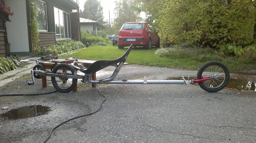

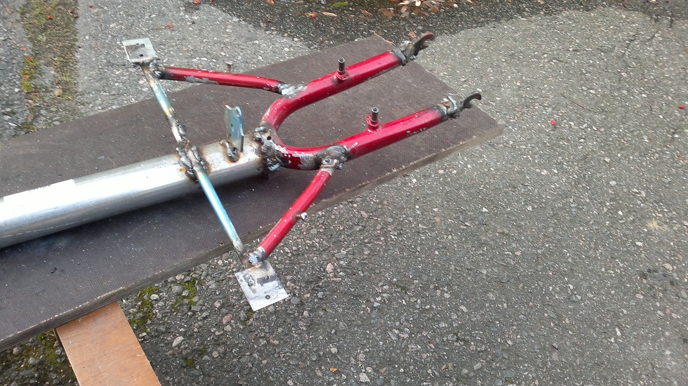

Tein tuommoiset sivutuet ja niihin toivon mukaan saa pullotelineetkin kiinni.
Näyttää aika pitkältä, saa nähdä joutuuko lyhentämään? toisaalta ajaa ne tandemeillakin. Tämä jää nyt odottamaan omaa penkkiä ja renkaitaan. Takajarrua kokeilin mutta pitää katsella pitempi pultti, että saa kiinni. On siinä vielä askaretta mutta nyt on lujempi usko, että valmistuu.
Kätöstelin yhden poljinlaakerin kanssa, luultavasti tuhosin kierteet siitä irrallisesta rinkulasta :cry: vähän meni soikeaksi muhvi eli olisiko liikaa lämpöä? Kierteitä koitin kyllä putsata ennen kuin rinkulaa kiertelin, ei aina mene niin kuin elokuvissa... tai Strömsöössä :)

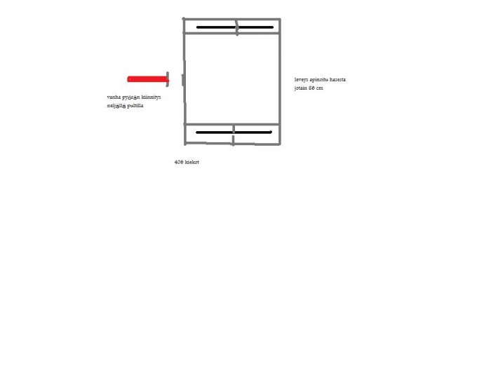

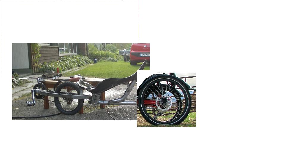

Tilanne on nyt kuitenkin vähän elänyt ja evvkoolle pitäisi tehdä vaihdettava takapää niin, että se muuttuisi kolmipyöräiseksi, ajattelin jotain lattarauta ratkaisua eli vanha pyörä penkin takaa poikki ja lattarauta putken päähän ja siitä neljällä pultilla uusi perä kiinni.

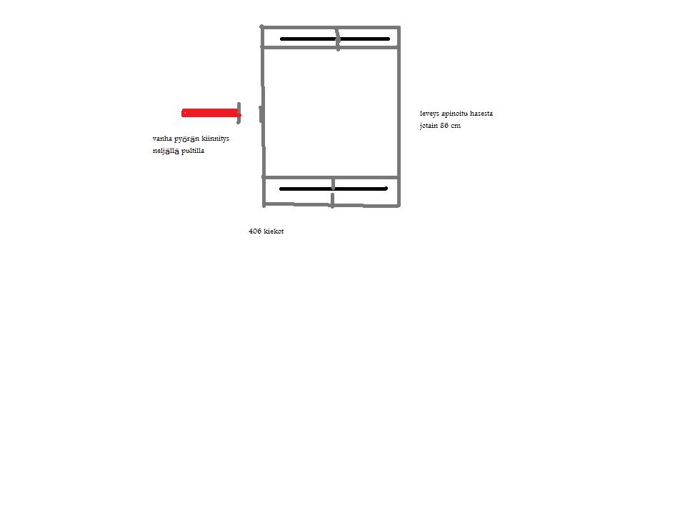

Sairaaloiden takapihoilla kun koluaa niin pitää kattella josko pyörätuoleja oisi jätelavoille heiteltynä niin himottaisi tuommoinne yksinkertainen mutta toinen vaihtoehto sitten on ostaa yksi normivanne lisää ja tehdä jotain tällaista:
Onneksi mulla on tietokoneella ihan täydellinen suunnitteluohjelma jossa viivatkin menee valmiiksi vinoon niin kuin ne todennäköisesti menisi valmiissa tuotoksessakin :mrgreen: Jos teen samasta matskusta kun etupään eli 40 x 20 ja 1,5 mm seinämällä niin sitä vaan pohdin meneekö toi ihan liiotteluksi jos tekee tommosen neliöhässäkän siitä takapäästä vai kannattaako ostaa tujumpaa rautaa ja tehdä semmoinen haarukkatyylinen? tohon sais aika näpsäkän tavaratilan kans. Toinen kysymys sitten on kun useissa kolmipyöräisissä nuo takakiekot on kallistettuna, niin mikä olisi optimaalinen kulma?
