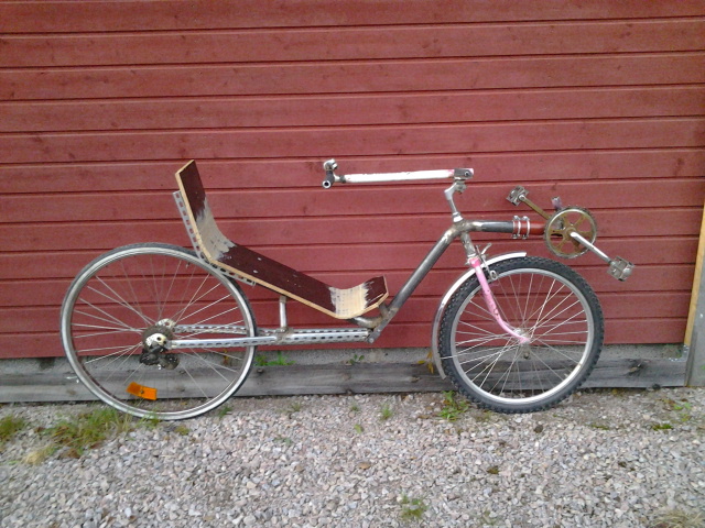

Miten laitan tuon etukiekon ,kun jää minimiasennossa 10cm liian kauas mun tossuista.
Oon tälläinen 170 senttinen pätykkä :?: .
Kiekko keskikohta on nyt 20cm korkeammalla kuin istuimen ala-osa :( :?:

Öö, mikä tässä on nyt ongelma? Miten kiekko(rengas) voi jäädä liian kauas kengistä, yleensä tuskaillaan että jää liian lähelle.

Kun en yllä polkimelle kun on kauimmaisessa asennossa, pitäisi olla 10 pitempi jalka

Joku ei mennyt sitten kuten esikuvassa. Helpoin muutos taitaa olla nostaa penkkiä ylemmäs ja eteenpäin. Saat samalla tilaa ketjulle.

Joo ei mennyt. :!: Mitenkä jos nostan puomia 10cm ylemmäs ja lyhennän sen sitten oikeaan mittaan. Istuimen ja pojinkeskiön korkeusero olisi silloin 30 cm onko liikaa :?:

Mun mielestä on ehdottomasti liikaa, kaupallisissakin yleensä maksimissaan 20cm.

Lyhennin 4cm sisempää puomia, sain tossut yltämään riitti säätövara.
Täytyy oopetella kääntyyn kammet oikein ,että ei ota kiinni renkaaseen. :D

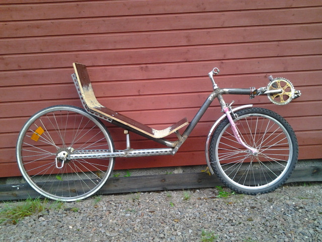

Nyt on ohjauskin saatu tehtyä :D

Tuosta käy hyvin ilmi että penkki on taempana ja alempana kuin esikuvassa. Tangon paikka suhteessa penkkiin on sama, mutta stemmin pituus ja kulma on eri.

Siirrin istuinta eteenpäin ja lyhennin ohjaustangon, sekä laskin stemmin alemmas.
En kerennyt viellä kokeileen mutta huomenna.

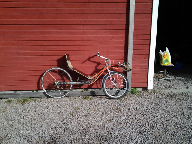

Moi
Ajo sujui jo jotenkin, en edes kaatunut :D :D .
Tässä lupaamani kuva,
2012-09-23 12.47.59.jpg (172 KiB) Katsottu 3300 kertaa
pistäkää kommentia :D .

Vetopuolelle rulla ohjaamaan ketjua, kuten esikuvassa...
Re: TW-Bents
Laitappa nuo vetävän puolen ketjut kulkemaan rullilla. Nyt voi todeta että kuntolaite tollasena on. :roll:

Hyvältä näyttää..
tosiaan ohjain rulla vetopuolelle lisäksi, siellähän ilmeisiseti jo penkin alla yksi on?
mahdollisimman loivaan kulmaan ketjun ohjaus mahdollisimman isoilla ohjainrullilla...
samaten paluupuoleen ketjun putkea voisi olla suotava loiventaa...
Ajo ilmeisesti helpottui kun lyhensit ohjain tankoa?

Joo helpottui. Ainoa ongelma on liian isot ohjaius liikkeet ajajan tekemänä ,ottaa polkimet kiinni renkaaseen ennen kuin pääsee kunnolla ajorytmiin.
