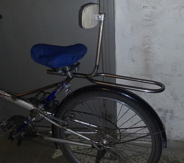

Nyt on myös selkänoja ja taivuttelin ja hitsailin tuossa tänä iltana myös tarakan samaan kombinaatioon, kun vakiotarakat eivät siihen oikein kunnolla mahu olemaan:
22012013 SH21 tarakka.2.jpg (80.21 KiB) Katsottu 6438 kertaa
Tällainen tarakka voisu toimia hyvin myös takajousitetuissa pyörissä.

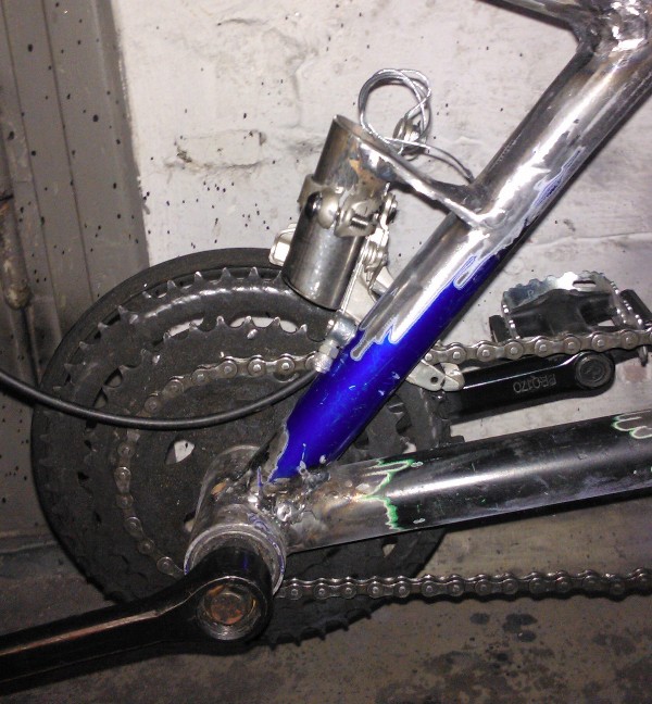

Kun SH21:n satulaputki on noin vinossa, ei siihen kiinnitettyä vaihtajaa saa millään toimimaan kunnolla. Niinpä ratkaisin asian tällä tavalla:
Etuvaihtajan putki.jpg (121.42 KiB) Katsottu 6376 kertaa
ja homma lähti pelittään.

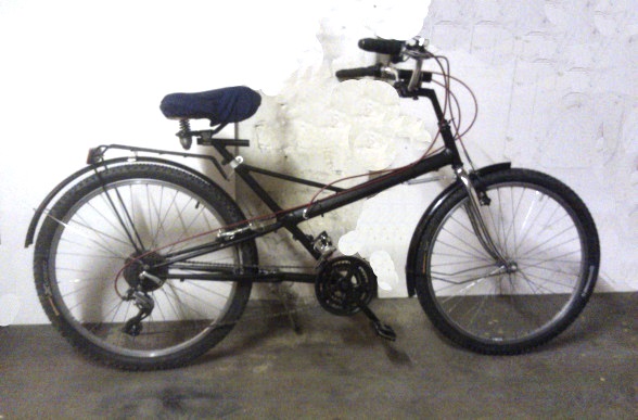

SH21 lopullisessa asussaan:
22.12.13 SH21.jpg (75.03 KiB) Katsottu 5425 kertaa
Ostin siihen tänään 55 x 559 Continental renkaat. On siis jonkin moinen talvi-CF.

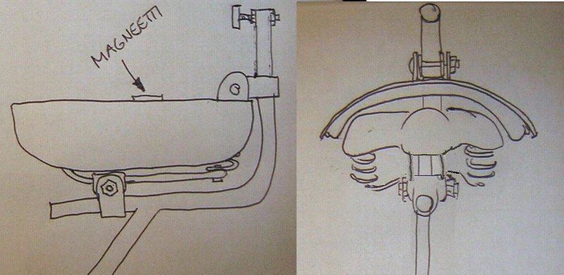

Hieno tuli, mutta miksi luovuit selkänojasta. Selkänojasta saisi hyvän talvivarusteen helposti, nimittäin satulasuojan räntää ja jäätä vastaan. Asentamalla selkänojan nivelen aivan nojan alareunaan ja jatkamalla tukiputki muutaman sentin ylemmäs. Mahdollisesti varustamalla pää säätöruuvilla. (kuva) Kun vielä liimaa selkänojaan magneetin, pysyy noja ylhäällä, kun täytyy, mutta sen saa helposti kaadettua satulan suojaksi eteenpäin sadetta ja huurretta vastaan.
Re: SH21
Joo, hyvä idea! Tuollainen kangas/vanu-päällysteinen istuin tosiaan kastuu läpimäräksi tosi helposti.
Luovuin selkänojasta, kun rupesi tuntumaan, ettei siitä ole riittävästi hyötyä. Ilman sitä varsinkin istumaan meno on helpompaa, kun jalan voi heittää takakautta istuimen yli, eikä siitä tuntunut juuri olevan apua ponnistuksessakaan. Ehkä tuon muotoinen selkänoja antaisi enemmän tukea.
Tuollainen kaareva riittävän iso selkänoja olisi tosiaan kätevä, kun sen voisi nopsaan kääntää istuimen suojaksi.

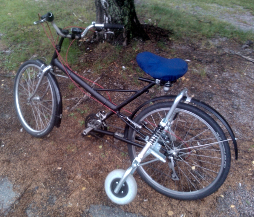

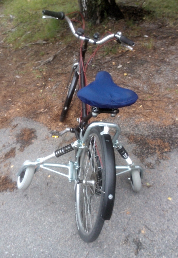

Jouduinpa todistamaan, että apupyöristä ei ole mitään apua tavallisessa aikuisten pystypyörässä.
Olen jo vuosia ollut SPR:n kautta tukihenkilönä hiukan aivovammaiselle kaverille täällä Vaajakoskella. Hän on erittäin kova poika ajeleen pystypyörällä ja vähintään kerran kuussa olen joutunut korjaamaan hänen pyöräänsä. Viime vuonna ostettiin hänelle Crescent-pyörä, mutta kumma kyllä sitäkin pitää hyvin usein korjata. Hän myös kaatuilee usein ja kyynärpäät ovat ovat täynnä asfaltti-ihottuma arpia.
Yrityksenä tilanteen korjaamiselle hänen huoltajansa hankki kuvissa olevan apupyöräsetin, ja toivoi, että asentaisin sen kaverin pyörään. Crescentin takahaarukkaan se ei sopinut, mutta SH21:een sen saatoin asentaa.
Tänään sitten koeajeltiin. Jos apupyörät olivat niin alhaalla, että pyörä pääsi kallistumaan vain vähän, olin itse kaatua kaarteessa, kun ajo-ominaisuudet muuttuivat ihan vaarallisen tuntuisiksi. Jos apupyörät olivat ylempänä ei niistä ollut mitään hyötyä. Kovasti haittaa niistä oli pyörää talutettaessa. Ei kaveri tykännyt yhtään, ja lähti ajeleen Crecentillään.
On näilläkin palstoilla ollut juttua apupyöristä lasten pyöriin ja todettu, että niistä pitäisi päästä kokonaan eroon. Ajo-opettelua varten kannattaa ottaa kammet pois tai hankkia juoksupyörä.
Olen ajatellut ehdottaa kaverille kolmipyöräistä pystypyörää, jossa olisi kaksi pyörää edessä.
SH21 apurattailla.jpg (506.86 KiB) Katsottu 5086 kertaa
SH21 apurattaat.jpg (546.42 KiB) Katsottu 5086 kertaa
MM
Viestit: 305
Re: SH21
Viesti Kirjoittaja MM »
Eikös noiden apupyörien maakosketuksen pitäisi olla taka-akselin pystylinjalla, elleivät ne ole kääntyvää myymäläkärrytyyppiä?
Re: SH21
MM kirjoitti:
Noin päin ne oli ohjevihkosessa. Täytyypä kokeilla settiä toisinpäin, jos olisi niin parempi. :roll:
