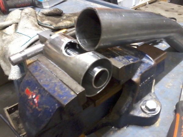

Vaikeimman kautta tehty vielä keskeneräinen jigi, takahaarukan alku, runkoputket. Sisään menevä putki piti rälläkällä katkaista sauman kohdalta, taivutella pienemmälle halkaisijalle ja sitten hitsata umpeen taas. Vain koska rautakaupasta ei löytynyt 45x1,5 putkea :evil: Ehkä turhankin tarkka sovite tuli jos haluaa väliin jotain naarmuuntumisen estävää :l mutta kokeillaan tällä nyt alkuun.

Saitko sie tuosta halkastusta putkesta pyöreen ? Me samaa kerran koitin ja aika epämääränen siitä tuli - hylkäsin.
Ei ny ihan täydellisen pyöreä mutta ok. Leikkasin n. 10mm aukon rälläkällä, puristimella rako umpeen, nippusiteet kiinni, puristin auki, pistehitsaus ja soikeuden korjaus puristimella.

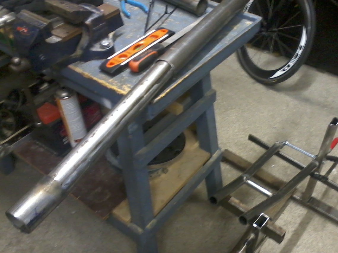

Seuraavaksi runkoputkien kimppuun. Kokeilen tehä kiristyksen kolmella putkesta leikatulla pätkällä, samaan tapaan kuin velokraftissa. Pitäs tulla ainakin paremman näkönen ja pantoja voi lisätä ja vähentää miten haluaa.. Sisään menevän putken vois periaatteessa tehdä vaihdettavaksi ja varmaan teen niin, siltä varalta että pituus tai muoto menee pieleen.

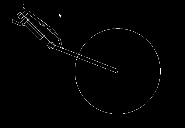

Miten pitkä emäputki vaikuttaa noihin ominaisuuksiin? Tarkoitin vain maksimipitkää emäputkea, jolloin laakerivoimat pienenevät ja ohjaustanko kestää enemmän repimistä. Muuten ihan tuon vanhan mallin mukaan.
Hitto, piirtäisin kuvan, mutta kun ei toimi minun Draft Signissa tuo syvärin tiedosto. Näytönohjain sekoilee kuvan aivan raidoiksi.:evil:
