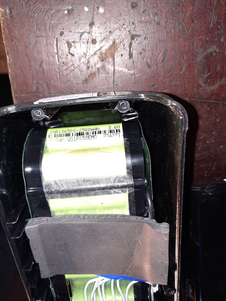

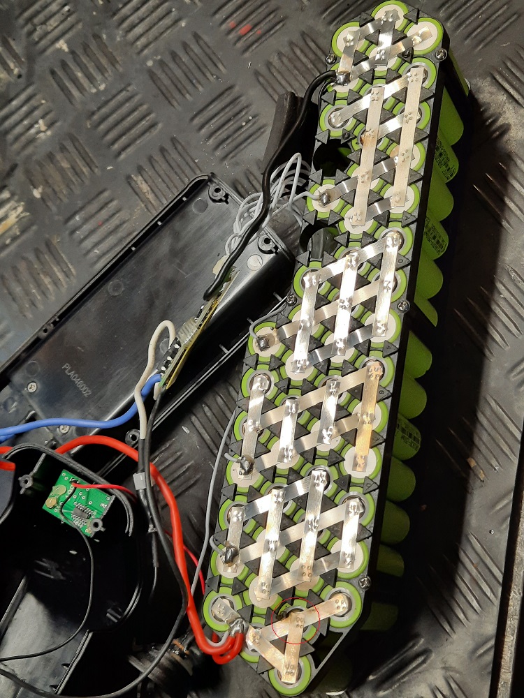

Purkasin kennot esille ja mittailin, osassa oli 4,1 V, muutama ryhmä näytti nollaa. Mitatessa pitää varoa ettei yhdistä pienen liittimen piikkejä. En arvannut alkaa enempää touhuta, joten vein sen osaavalle kaverille joka purki eristeet ympäriltä ja mittaili suoraan kennoista. Akussa on 10 sarjaan kytkettyä 5 kennon ryhmää joista yksi oli pimeänä. Voi olla että syypää on kuvaan merkattu mustunut kenno. Lisäksi löytyi yksi irrallinen lataukseen liittyvä johto, tod. näk. irronnut purettaessa. Päätettiin että vaihdetaan nuo 5 kennoa, purkamatta muita. Kaveri tuumasi ettei uusien kennojen tarvitse olla samalla kapasiteetilla kuin vanhat (2500 mAh). Jossain ohjeissa tosin sanotaan että pitää olla samoja, tiedä häntä. Tuohon on tarkoitus laittaa käytettyjä kennoja. Kehikossa olisi 2 vapaata paikkaa, voisikohan ne ottaa käyttöön jos ryhmien Ah:t ei kerran tarvitse olla samat?
Vinkkinä sanoi laittavansa aina kennojen päihin eristerinkulat. Ne suojaavat oikosululta pistehitsauksessa, koska akun oma eriste on ohut ja rikkoutuu helposti. Käytettyjen kennojen päät pitää hioa tasaiseksi vaikka dremelillä jotta kontakti on varma. Muuten akkuhommat ei ihme laitteita vaadi, yleismittari ja pistehitsauskone riittää pitkälle. Osaamista enemmänkin.
Viestit: 2124
Re: E-Nix (MWB 26-24)
Molemmista päistä oli 5:n kennon rinnankytketty ryhmä pimeänä. Kaveri fiksaili tilalle jostain työkalusta puretut Samsungin 2000 mAh kennot. Akun teoreettinen kapasiteetti siis pieneni 500 mAh. Range lyhenee 4 %, eli tuskin edes huomaa. Ei voi myöskään olla varma onko alkuperäisissä kiina-akuissa edes ollut luvattua kapaa.

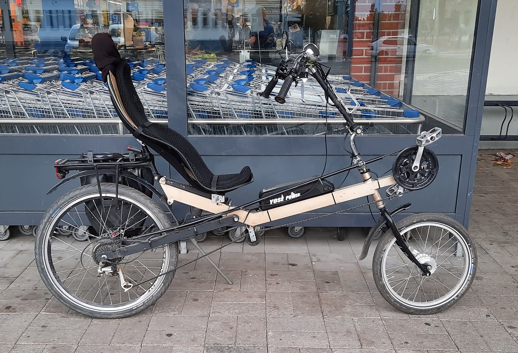

Liekö nämä jutut väärässä osastossa, kun ei tässä nyt varsinaisesti mitään uutta rakenneta. Pieniä parannuksia sentään muhii mielessä, että jotenkin liittyy tähän rakenteluosioon. Alla tämän hetken tilanne. Tarkoitus on poistaa penkin musta tukirauta ja kiinnittää se suoraan alkuperäisiin kiinnikkeisiin, jolloin se siirtyy pari senttiä eteenpäin. Samalla voisi pikkuisen loiventaa penkin kulmaa, jotta ikävä eteenpäin valuminen loppuu. Puhelimelle pitäisi löytää paikka navigointia varten, ehkä akun eteen taikka ohjainkannattimeen joku putkennysä.
Niin uusi akku oli samanlainen liitännältään joten ohjainta en vaihtanut. 3000 km sähköavustuksella tuli täyteen.

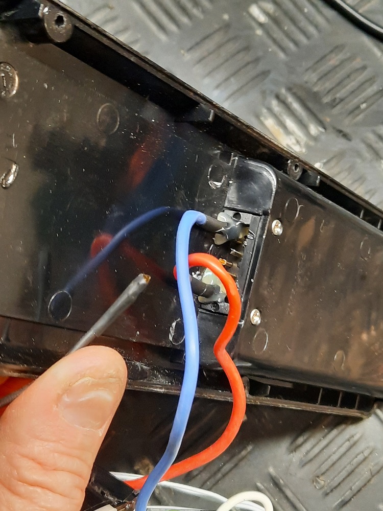

Latauksen jälkeen oli virta hukassa ja niin vaan oli uusikin akku sökönä. Otin yhteyttä myyjään ja sainkin sieltä ohjeita mitä kannattaisi mittailla. Sulakevikaa kovasti epäiltiin, mutta eipä ollut se, tai kaksihan siellä on 10A ja 30A mutta molemmat ehjiä. Lopulta vika löytyi päävirtakytkimestä. Vanhassa akussa ei sellaista ollutkaan, joten voisi varmaan jättää poiskin? Yoselta lupasivat lähettää uuden, mutta ei ole vielä tullut. Tiettyä DIY- henkeä on oltava näiden halvimpien sähkösettien kanssa.
