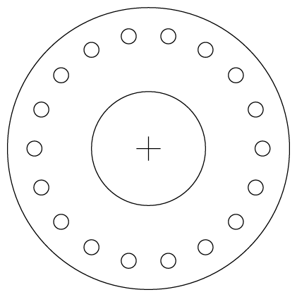

Sain puretuksi etupyörän aivan osiinsa ja mittailin napaa. Syy: rakennettaessa delta-triken takapyöriä AtomicZombien tyyliin olemassaolevat alumiininavat korvataan teräksisillä. Pyörää kohden tarvitaan kaksi pyöreätä laippaa noin 3-millisestä teräslevystä. Alla on piirros yhdestä laipasta. Puolien pikkureikiä on 18 kpl; keskelle tulee iso akselin reikä.
Osaisiko kukaan arvioida, mitä kahden tämmöisen laippaparin teettäminen jossakin pajassa maksaisi? Tarvittava teräs ei varmaan paljon maksa, mutta en osaa arvioida, miten paljon ja miten arvokasta työaikaa tekemiseen menisi. AZ:han tarjoaa 4 laippaa yhteishintaan $16.95 (kai Kanadan dollareita), mutta se on oikeastaan samantekevää, koska Eurooppaan ei lähetetä.

Äkkiä nuo itsekin tekasee. :roll:
Re: Napa ja sen akseli
Ainoa haastava kohta on tuo 20mm(?) keskireikä jos käytössä ei ole kuin käsipora ja kulmahiomakone.
Verojen kans jossakin pajassa teetettynä tulee varmasti tunnin työveloitus eli suuruusluokkaa 50e. Eikä tällaisia yksityisille pikku osia tekeviä pajoja tunnu olevan missään :( AZ on varmaan tettänyt lätkiä ison kasan jossakin laserleikkauksia tekevässä pajassa ja iltapuhteina porailee pylväskoneella pikkureiät kun joku osasia tilaa.
Itse kävisin kahtoon "kilopulttihyllyistä" että löytyykö sopivan kokoisia isoja prikkoja ja poraisin niihin nuo pinnan reiät.
Paaaljon helpommalla näiden projektien kans pääsee ku kahtoo ensin mitä omistaa ja sitten hakee netistä ohjeet että mitä niistä voi tehdä :D
Viestit: 4930
Liimaa arki metallille ja piirä nuo siihen . Sahaat keskireijän lehtisahalla. Voin neuvoo jos et ole koskaan tehnyt. Voi jäärä vaikka sit loukuun sahaamiseen. :P

Äkkiähän tuon tekasis . Laita yh ja kerro mitat laipalle ja montako tarviit. Tästä kuvasta saan kyllä jaon tehtyä . Tosin meillä ei ole koululla jakopöytää , niin pitää porata noin millin tarkuurella. :wink:
Jos ottais teräsnavan laipat ja poraisi siihen vaan ton 20mm reiän keskelle?
Kiitos ystävällisestä tarjouksesta, mutta... Minulla ei ole mitään vastavuoroista palvelua tarjottavana, enkä halua joutua kiitollisuudenvelkaan.
Tässä on kyllä lähistöllä joitakin firmoja, jotka näyttäisivät tekevän tämmöisiä hommia. Käynpä lähipäivinä kysymässä, kiinnostaako näin pieni projekti. Asianmukaisilla vehkeillä homma kai on ns. kakun pala, paitsi puolien pikkureiät, joiden poraamiseen olisi varmaan järkevää tehdä jonkunlainen jigi. Ellei sellainenkin olisi metalliverstaassa jo valmiina?
AZ:n eräässä ohjeessa mainitaan, että ensimmäisellä kerralla 4:n laipan teettäminen maksoi $50 eli suunnilleen 40€. Tämä siis Kanadassa. Täällä Suomessa hinnaksi tulee minun tapauksessani 120€ - yhden pajan löysin tänään.
Aika kallista minusta. Mutta oppirahat on kai maksettava.

Vaihtoehtonahan on ostaa sopiva terä... http://www.tyokaluja24.fi/porantera-200 ... -1123.html
Ostopaikasta en tiedä mutta noin niinku esimerkkinä..
Viestit: 4930
Tämmönen terä on hyvä peltiin porattavaan reikään. Näitä on markinoilla kyllä usean kokoisia. :wink:

Tässä olis aika hyvä ja laaja kaala. :wink:
http://www.clasohlson.com/fi/Askelpora/Pr308747000 Täällä olis . :roll:

Laserilla!
Laserleikkauksella leikkaus kestää n. 10sekuntia puolanreikineen. ohjelmointi pari minuuttia. jos on valmis CAD kuva niin ei sitäkään.
Noita kannattaisi tehdä muutama kymmenen kpl kerralla ns.kimppatilaus

Kysyin tuota hommaa Jyväskylässä . Niin hinta oli aloitus 100€. Että laitoin jo siinä vaiheessa homman jäihin. :wink:
