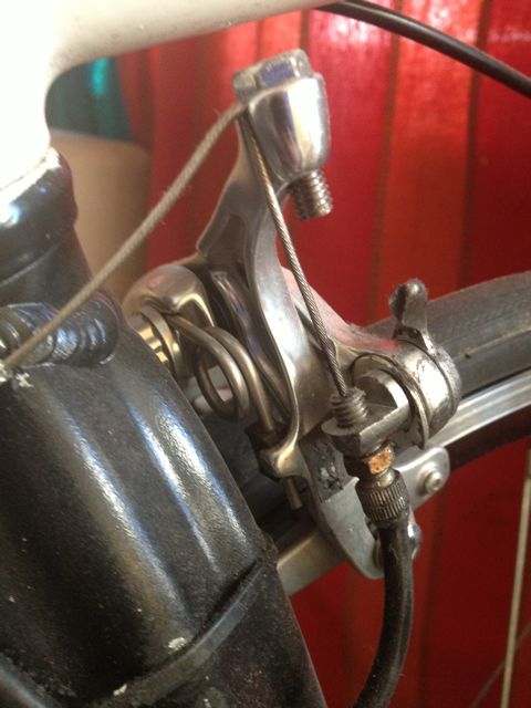

  1. Ketjun paluupuoli penkin alla. Tuota ohjausputkea pitää laskea alemmas, eli tehdä uusi korvake, koska nyt ketjua tulee ohjattua ihan liikaa.
  2. Etujarru - siirto haarukan eteen ei ole ratkaisu. Olisiko sellaisesta Metan siirtopalikasta kuvaa? Yritin netistä etsiä mutta ei ollut onnea.

eemeli
Viestit: 1122
Liittynyt: 03 Elo 2007, 22:36
Paikkakunta: Hämeenlinna
Re: Optima Baron, erot
Viesti Kirjoittaja eemeli »
Mä ratkaisin etujarru ongelman Tw bentsissä tällä tavalla. Ihan hyvin on toiminut...
-Janne-
No, ohhhohh! Ompa hienot kuvat. :D
Mistä tuo sininen hohdekin noihin ketjuihin on tullut. :shock: :D
Kyytsis
Viestit: 298
Liittynyt: 11 Elo 2010, 20:56
Viesti Kirjoittaja Kyytsis »
HTC Desire Z on jo käyttöikänsä ehtoopuolella. Lupaan ottaa kunnon kuvat valoilla kun tämä valmistuu.. :)
