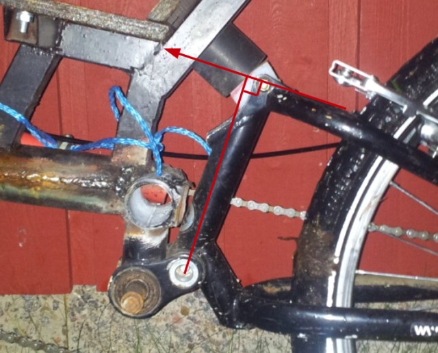

Mä epäilen syyn joustoon olevan tässä:
Kumi on vinossa siihen kohdistuvaan voimaan nähden. Pitänee koittaa ottaa videokuvaa siittä käytössä.
Re: 20/28 clwb --> 20/24 MWB
Tätä minäkin jäin miettimään kun pystyssä olevaa kuvaa katselin... yleensä kannattaa laittaa jousielementti mahdollisimman hyvin pääliikesuunnan kanssa, kuten jooseha:n kuvassa. Silloin jousi käyttäytyy samalla tavalla koko joustomatkan suhteen. Ellei sitten erityisesti haeta jotakin muuta.

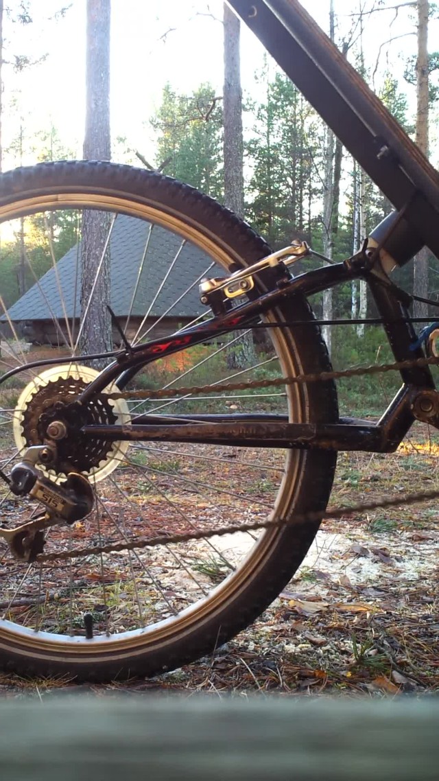

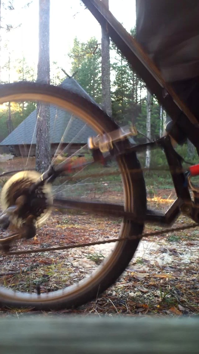

Eipä onnistu tuon jousen videointi käytössä ilman kunnon vehkeitä :( Piti tyytyä paikallaan kuvaamiseen ja päälle hyppäämiseen. Näyttäisi olevan viiden sentin jousto. Luulin kyllä hieman isommaksi. Erilaisia portaita kokeilin myös. Normaalit kolmen portaan portaat menee ihan ok. 9 portaisissa joissa on etenemä normaalia pitempi pystyi ajamaan jotenkuten suoraan, mutta vinoittain ajaminen ei onnistunut koko portaiden matkaa :( Ihan hyvä tulos kuitenkin 40 mm kumijouselle :)
Hyvin tällä pysyy pystyssä. Ajoin hiekkamontun rinnettä ylös 1,6 metrin vaihteella renkaan luistaessa. Siinä ei vauhti päätä huimannut :lol: Ohjaustangolle kunnon rymyäminen asettaa uusia vaatimuksia. Tullut kyllä kokeiltua myös olosuhteissa joissa en usko muuten ajavani. Tässä aiemmin hyvin toiminut klemmarilla puristettu putki stemmin jatkona ei tunnu pysyvä paikoillaan vaikka kiristin sen niin tiukkaan kuin uskalsin.
