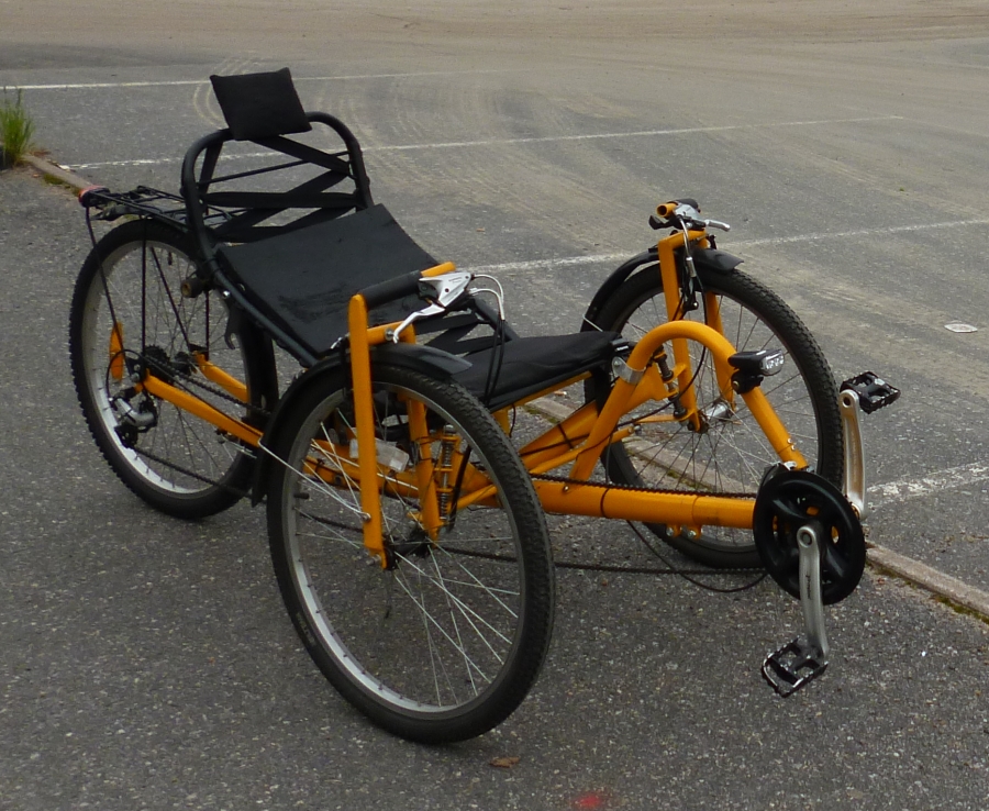

Viritin SH23:n etupyörien aurauskulman niin lähelle 0:llaa kuin se on mahdollista siinä istuen, ja nyt sekin on kuin eri nojakki! Nyt kehtaa sen tuoda vaikka Nokialle. :mrgreen:

Tämä kulkeutui jostain syystä meille Nokialta auton katolla, sillä puheella ett jos ei vaimolle kelpaa ni Sakari hakee pois. Vähän kadutti jo autoon lastatessa, pelotti ett jos kelpaa ni pitäs rahaa ruveta keräämään tai jos ei kelpaa ni Sakari joutuu tekemään reissun kauas Imatralle - hyvä ei oo kumminkaan :roll:
Siistiä työtähän tuo on verrattuna omiin sätöksiin ja sillä aattelinkin jos vaimolle paremmin kelpais :oops:
Istuma-asentokin korkeemmalla, jota on toivottu.
Mitä tuolla ajelin niin ohjaushan on aivan mainio, suoralla tiellä menee pitkän matkaa aivan ilman käsiä. Eikä miusta mitenkään iske käsille, en nyt missään kauheen pomppusessa oo vielä ajanu. Etuvaihtaja ei mene pienimmälle rattaalla ku käsin avustamalla ja siks ilmeisesti hinkkaa vaihtajahäkkiin, tuo nyt on säädettävissä jotenkin.
Vaimo kerkes illalla myöhään kokeilla ja on nyt viikon pois. Ensi kommentit oli kyll semmoset ett pelkään Sakari ett siulle tulee Imatran reissu :oops: sori. Pitäs ainakin olla pystympi penkki, ei taida tulla toista nojailijaa meijän perreeseen.
Siellä varikolla pyöri sunnuntaina pitkään kaveri joka oli kiinnostunt Sakarin pyörästä,ei niinkään ostaakseen vaan jotain yhteistyörojektia suunnitellen, joten tarkkaile Sakari yv-postiasi.

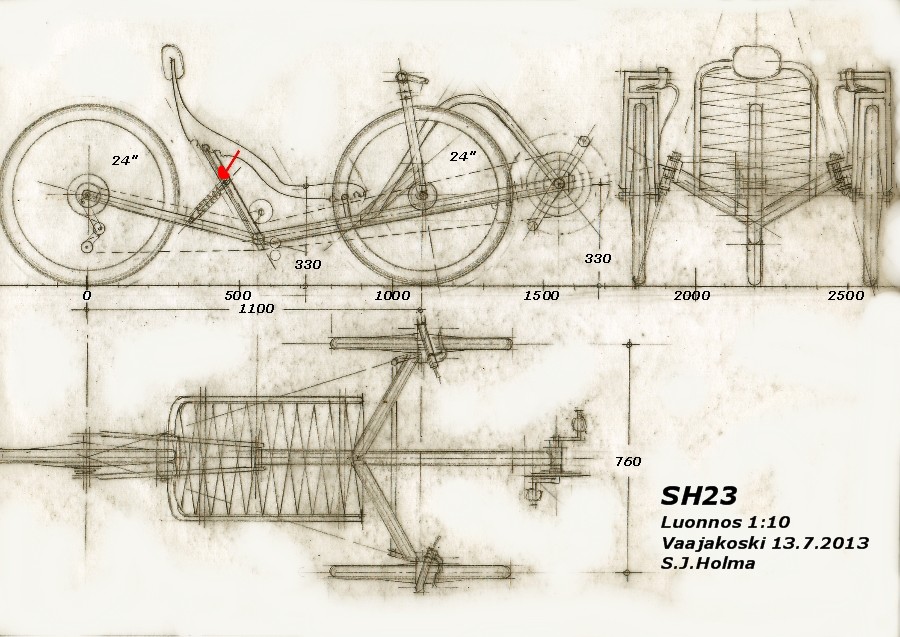

Toivottavasti tämä viesti onnistuu. Hypin äsken tasajalkaa raivoissani, kun kuvaa laittaessa pitkään kirjoitettu viesti taas häippäsi nettiavaruuteen. :twisted:
Lyhyesti hävinnyt viesti: Jos selkänoja on liian loiva ja liian etäällä polkimia ja ohjaimia, voi istuinta tukevaan putkeen laittaa lukittavan nivelen kuvan osoittamaan kohtaan (merkitty punaisella), ja sillä tavalla siirtää istuinta eteenpäin ja etäisyytä ohjaimiin pienentää.
Jos kauppa ei onnistu, tulen nojakin hakemaan Korian kautta. Siellä asuu Aino, yksi neljästä siskostani, joka on ainoa vielä ympäristöään tiedostava. Kaksi on kuollut ja yksi on muissa maailmoissa. :roll.

Tänään tällä pyörällä vähän kaupungilla pyörähdin, ja siitä joitakin ajatuksia päissäni pyörittelin.
Miten lie nuo aurauskulmat meikäläisen painolla, Nokian vaaka näytti 93kg - vähän semmonen tuntuma ett nuo etupyörien ripustukset antaa periks miun painolla ja auraukset vaihtelee sen mukaan. Ohjaustangoista ei kovin rajusti voi vedellä myöskään, kevyemmällä kuskilla voi toimiakin.
Penkin alla oleva poikkituki painaa meikäläisen pakaroita, kovin pitkiä matkoja en tällä pystyis - johtuneeko taas painostani. Kattelin ett eikö sen penkin voi ripustaa noihin poikittaisrunkoihin - säästys painoakin vähän.
Raskaammalle immeiselle penkin kumiköydet vois varmaan myös jättää pois.
Monessa nuijapäässä takapyörä on vinossa, Jorin kanssa niitä Viron reissulla sihtailtiin ja ihmeteltiin ett miks se takahaarukan nivel on niin kapea ku penkin alle mahtus paljon leveempikin :?
Parannusehotuksia saa käyttää mutt ei oo pakko :wink:
