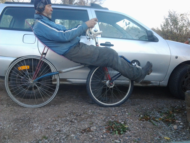

Saisiksää kuski päällä (pyörän) kuvan niin näkis mittasuhteita.
Viestit: 17966
Re: Helsinkinojakki
2013-10-22 15.50.23.jpg (160 KiB) Katsottu 5290 kertaa
Siin on siulle suhteita ;) sori en kerenny partaa ajaa ;)
Opinpahan ett kännykamerassakin on ajastin.
Kammet on 170mm keskiö vois olla vähän edempänäkin.
Re: Helsinkinojakki
Aika kiva. Keskiö vois mulla olla vähän ylempänä. Vois olla helpompi toki tolleen alempana. Hyvä hyvä. Hieno parta!

Käännä stemmi takaperin, niin mahtuu polvet tangon alle.
Viestit: 17966
Re: Helsinkinojakki
Ei mahu kumminkaan päin.
Viestit: 17966
Re: Helsinkinojakki
Kuvassa näyttää ett keskiö olis kovin alhaalla koska se on alempana ku penkki. Se on kuitenkin ylempänä ku miun ekassa mbb:ssä
Komee karvankasvu siullakin ;)

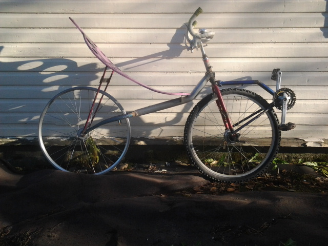

[attachment=0]2014-04-06 15.27.42.jpg[/attachment
Rakentamis energiat välill oikeenlaisiin pyöriin. Ketjut päällä mutt ku vaihdoin isomman rattaan, ottaa ketjuhaarukkaan kiinni, ratas sekä kampi. Pitää kaventaa ketjuhaarukkaa.
2014-04-06 15.27.42.jpg (197.23 KiB) Katsottu 5031 kertaa
Viestit: 17966
Re: Helsinkinojakki
En malttanu, jokusen metrin ajoin - ihan hyvä. Penkki pitää tehdä muodokkaampi, ylhäältä käännettävä pystympään ja istuin osaankin kuppia. Tuo penkki onkin makuumallia.
Ajotuntuma enempi herrasmiesmäinen, sopii Helsingin herralle.

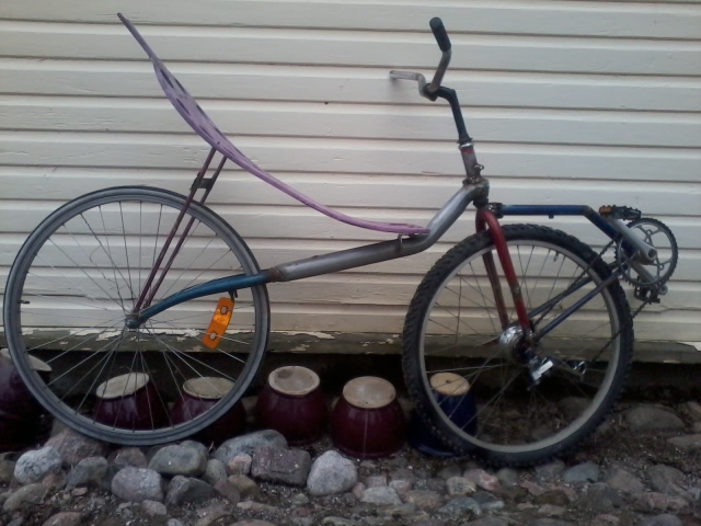

Eihän tuo kauniilta näytä, korjaantuuko edes maalilla ? No ei :(
Vaihtaja ei toimi ketjunkiristäjänä, tai siis jalkajarrut ei toimi ku kiristäjä antaa niin paljon perään. Ekassa MBB:ssäni on pelkkä kiristin rissa ja se pelaa jalkajarrullakin.
Re: Helsinkinojakki
Miksi siinä on koko härpäke? Eihän jalkajarrullinen pyörä ketjun kiristäjää tarvi, ketju vain sopivan mittaiseksi ja rengasta siirtämällä kireälle.
Viestit: 17966
Re: Helsinkinojakki
Kun siinä on normi etuhaarukan dropoutti niin rengas ei siirry. Fiksuinta varmaan tehdä uudet dropparit.
Ulkonäkö parani ku laitoin taaksekin 559 kiekon, jotenkin sopusuhtasemman näkönen.
Re: Helsinkinojakki
Laiska vaihtaisi vain sen kokoisen takahammasrattaan että ketju on kireällä ;)
Viestit: 2105
Re: Helsinkinojakki
Tämä on muodoltaan aika lähellä sitä kevyttä maantienojakkia mitä tuumailtiin tuolla toisessa ketjussa. Näyttää aika kevyeltä, oletko punninnut? Eikö pukinsarvet toimisi jos vaihtaisit pitemmän stemmin? Jotkut näkyvät niitä käyttävän, taitavat yleensä olla toisin- eli oikein päin?
