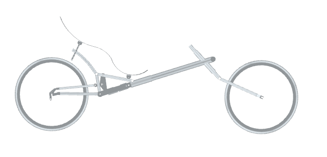

Tämän valmistumista odottaa innolla. Onkos suunnitelmat muuttuneet matkan varrella vai onko edelleen ton kuvan mukainen?

Sivukuva ja strategiset mitat on pysyneet aika samana. Nyt olis tietysti jo miljoona ideaa mitä tekisi toisin putkentaivuttimen kanssa, kun alunperin suunnittelin suorista putkista. :roll: etuhaarukan muotoilu vielä vähän auki, pitää kokeilla juttuja.

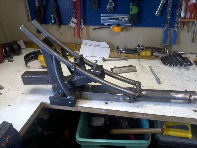

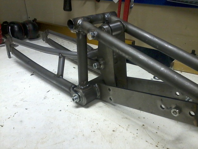

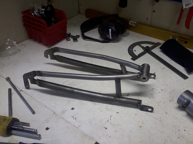

Jotain valmistakin tullu. Tuon keskirungon vaan joutuu pilkkomaan paloiksi, ei tullut suoraan ja saumatkin oli kakkoslaatua. :(
Takahaarukasta tuli hyvä ja kevytkin vielä. Linkkusysteemi liikkuu sulavasti mutta testikilometrejä vaaditaan..

Homma etenee, hyvähyvä.
Onko tarkoitus saada ketju kulkemaan kunnolla takakeinun ja sen alemman nivelpisteen ohi keskiölle ? Ja siihen lähelle tulee taittopyörä ?
Näyttää vähän ahtaalta ketjulle tuo haarukka, vetopuolelta siis...
Onko tuo haarukan ylemmästä nivelestä iskarin vivustoon tuleva kytkentä laakeroitu molemmista päistään ? Miten meinaat estää muljahtamisen, kuvista ei ainakaan mulle auennu.
Paljonko on painoa ? Aika kompaktin näköinen rakenne tuossa.

Ahtaalle se tulee. Sen verran sitä kokeilin että pitäis mahtua sisäpuolelta. Kuvassa tosin nuo keskirungon putket on ahtaammalla kuin piirustusten mukaan, eikä ole taivutettu kaarelle. Taittopyörä tulee johonkin tuohon keskikolmion alueelle. Nivelen alapuolelta mahtuisi ongelmitta mutta tulee enemmän taittoa.
Takahaarukan ja keinunivelen "yhdyslattojen" väliin hitsaan putken joka jäykistää tuon tsydeemin. Ja joo se kytkentä on molemmista päistä laakeroitu, yleensä noi takahaarukat on tosin pultattu suoraan linkkuun.. jotain hienoa pientä regressiivisyyttä ja herkkyyttä mä sillä hain, katotaan toimiiko yhtään niinkun pitää :D
Paino varmaan joku 6-7kg, keskirungon kun tekee uusiksi niin säästyy 500g pelkistä saumoista! :D

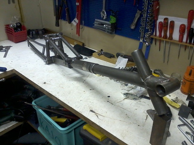

Nojoo, vähän piti muokata ja hyväksikäyttää taivutinta.. Hieman vetää aloituksen korkkiruuville taivuttimessa. Ja jää aina suoraa pätkää putken päihin, eli taloudellista tehdä pitkää kaarta kerrallaan ja pätkiä siitä.
Tuli huomattavasti fiksumpi taivutetulla matskulla, yks putki vähemmän ja miljoona hitsaussaumaa jäi hitsaamatta. :D onhan tuossa tuo linkun kiinnitys kiristämässä niin ei siihen mitään poikkiputkia tarvita. Riippuen vähän minkälaisen kiinnityksen tekee penkille, niin ehkä tonne yläpäähän joku poikkituki pitää laittaa.

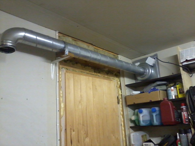

Muoks; niin ja tee-se-itse ilmanpoistonkin tein, joku haitariletku pitäs vielä kattella. Seinässä kanavapuhallin nopeuden säätimellä. Ostin kaverilta nämä tarvikkeet 150e hintaan, mutta jos joku haluaa tehdä helpolla ja halvalla vastaavan niin liesituuletin on käytännössä sama laite ja niitä saa ilmaiseksi käytettynä..

Putkentaivuttimella saa ihmeitä aikaan. Katoaa itsetehdyn ulkonäkö :D
Re: CLWB 2.0
Nättiä pukkaa. Vielä kun olis kuvajainen jossa tuo takakeinukin olis jigin tilalla ja iskari niin paremmin olis ymmärtäny erot.

Tein samantapaisen (mutten yhtä hienoa) savunpoiston. Letku on tuon tapainen: http://tuotteet.etra.fi/fi/g2224710/com ... vcalumiini
Pitää olla lähellä hitsauskohtaa tai osa savusta menee ohi. Parempi tulee kun tekee letkun päähän keruutötterön.

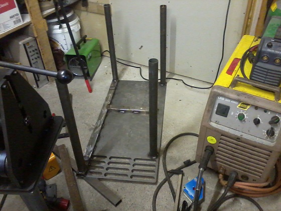

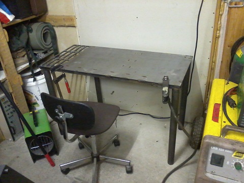

Ai että tätä on odotettu. Metallimiehen pulpetti :D
SeAMK:ssa leikkasivat 6mm levystä tollasen. Sanoin että 5-8mm levystä ja tää 6mm on kyllä ehkä paras paksuus tämän kokoiselle pöydälle. Toisessa laidassa urat mihin voi heittää kappaleen jäähtymään. Sitte vähän jäykkäriä suorakaideputkesta, säästin vähän materiaalia ja laitoin vaan etureunaan ja keskelle. Riittävän tukeva noinkin, jalkoihin jos laittaisi poikittaistuet niin sais täydellisesti vaateriin. Nyt hieman heittää tasomaisuus.
Paloturvallisuudesta pitää sen verran huolehtia, että tyhjää kaiken tulenaran hyllyistä ja laittaa pöydän sivuille millin pellistä seinät, ettei roiski sinne.

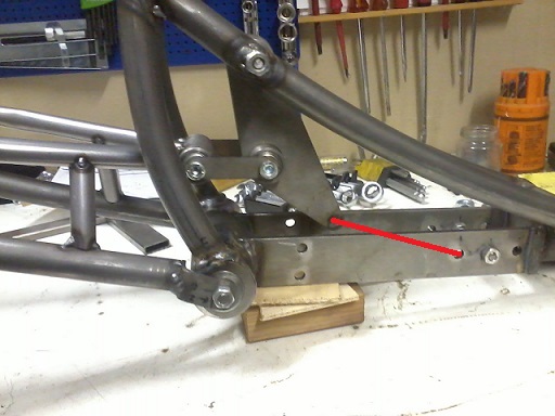

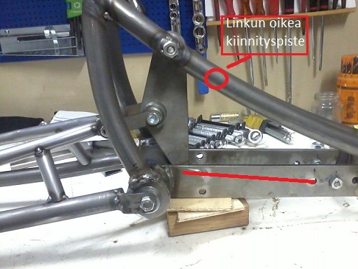

Aivan käsittämätön moka tuli, linkun kiinnityspiste on aika runsaasti pielessä. Pitäs olla n. 45mm edempänä.. Jotakin sekoilua uusien ja vanhojen piirustusten ja jigin muutoksen kans...... :evil: Eipä siinä, toimii tämäkin omalla tavallaan mutta iskari liikkuu pystysuunnassa aika paljon. Pitää kattoa teenkö uuden kiinnityspisteen vai kokeilenko tolleen.
Mhelander, toivottavasti kuvat vähän selventää toimintaa. Vaikea sanoa miten toi systeemi toimii käytännössä
