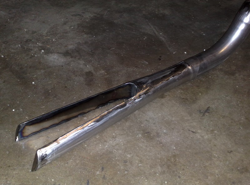

Muuttamalla ohjaustangon muotoilua ja kulmaa voi suoraa alaohjausta asentaa monenlaiseen asentoon, jos se ei heti ensi laukauksella osuisikaan kohdalleen.
Meillä oli puhetta tuossa illalla opistolla, jos laittaisit tällaisen takahaarukan etuosan:
Mielestäni se sopisi erinomaisesti suunnitelmaasi ja nojakistasi tulisi aika tyylikäs! :mrgreen:
Edit: Haarukan tekoseloste on täällä: http://www.nojapyorafoorumi.fi/viewtopi ... 3&start=15
Mietiskelin tota ja taitaa ketju hangata takahaarukan alaosaa. Täytyy varmaan tota rungon muotoa vähän korjata jos meinaa leventämällä haarukan tehdä.
Voisit reilusti pudottaa keskiötä alemmaksi, jolloin ketjuvienti haarukan ohi helpottuisi, ja istuinta saisit alemmaksi.

Jokohan tällä suunnitelmalla päästäs ens viikolla hitsailemaan runkoa!? :) Meinasin rakentaa tuohon penkin ja keskiön säädöt niinkun oli aikasemmin puhetta. Pitää varmasti vähän myöhemmin kattoa tarkemmin noita juttuja.
Meinasin alottaa takahaarukan tekemisestä ens viikolla kun tuo hitsaaminenkin alkaa auttavasti onnistua. Minkälaista tavaraa oot Sakari käyttäny tuossa haarukan sisäpuolella?

Tuo alaohjauksen sijoittelu on vähän outo. Tuuppa katsoo minun pyörää , niin saat selvyyren . Puh.0404864886 . Samalla takahaarukan putkien paksuuksia. :wink:
Re: ympärivuotinen nojakki
Hyvältä näyttää. Ohjaustangon asentoa ja paikkaa voi monella tavalla säätää, kun muut osat ovat paikallaan. Olen käyttänyt 1 mm teräslevyä takahaarukan sisäpinnassa.

Tässä ois muutamien mutkien jälkeen väliaikakuva rungosta. Aika hidasta tuntuu olevan rakentelu, mutta ehkä nyt kun on saanu vähän hitsaamisen kanssa itseluottamusta hommat alkaa luistamaan nopeemmin. Jätin tohon takahaarukkaan suunnitelmista poiketen läskeille tilaa jos sellasille tulee myöhemmin tarvetta.
