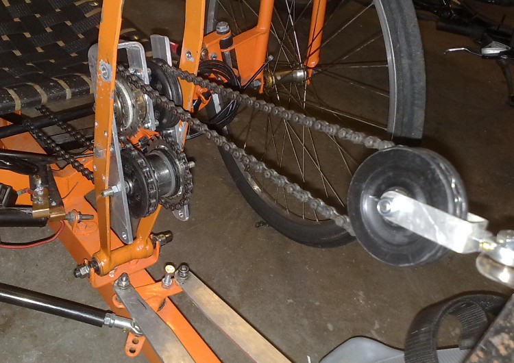

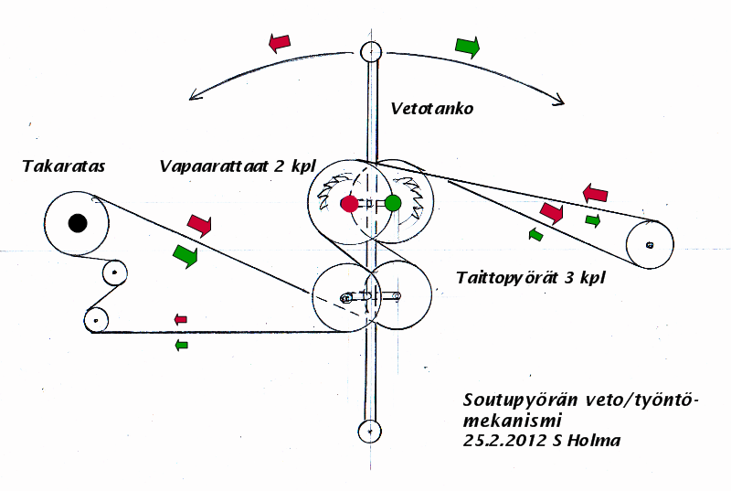

Minun SH15 soutupyörässä edestakaisen vedon ongelmaksi muodostui se, että ketju ei tahdo pysyä rattaiden päällä, kun ketju tulee rattaalle liian vinossa kulmassa. Kun veto oli yksisuuntainen toimi vetokoneisto paremmin.

Vikakin näkyy tuossa ylemmässä kuvassa. Etumainen taittopyörä ei pääse kääntymään tarpeeksi vinoon, jotta sivuttaisetäisyys olisi sama, kuin soutuvivun ratasväli. Vaihda eteen isompi taittopyörä, jolloin tuo pienempikin vinous riittää, tai yksinkertaisesti väännä sitä kiinnitystä niin, että taittopyörä pääsee kääntymään noin 45 asteen kulmaan, jonka ketjujen sivuttaisero vaatii. Näyttää hurjalta, mutta toimii.
