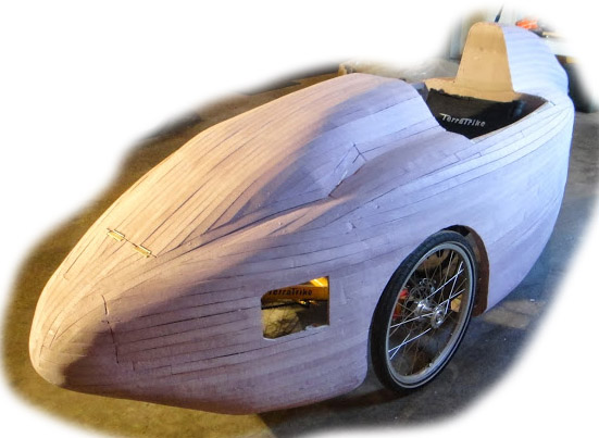

Mielenkiinnon vuoksi laitan kuvan toisesta vehkeestä, omalta koneeltani:
[img/Users/hannu/Kinneri/puukinneri_rtimoista2%20copy.jpg/img]
Nämä ovat malleja, jonka tyylistä olen pähkäillyt tekeväni. En kopioi mitään.
Lopullinen muoto ja malli tulee sen mukaan, kun istun tekemäni rungon päälle ja määritän ensin strategiset mitat.
Joka tapauksessa perän teen selvästi erilaisemmaksi kuin näissä on.

Tuo Hannun linkkaama kuva, onko se pinnoitettu puulla vai kokonaan puurunkoinen, ehkä vain tarrapinoite jossa puun kuva?
Kovasti näyttää Questiltä.
Re: Velomobiilin / katetun nojapyörän piirrustuksia?
Kyllä se ihan aito puukopio questista on: http://www.velo-circus.com/CMSJ/index.p ... uest-clone
Tuon mukaan joitakin lasikuitu yksityiskohtia kon, kuten pyörän kotelot...

Aika kaunis on laite.

Kyllä todella on, mutta varmaan kovin työläs. Paljonkohan painaa? :roll:

Pintakäsittelemätön puukinnerin kuori
puukinneri_rtimoista2 copy.jpg (70.31 KiB) Katsottu 5423 kertaa
Laskeskelin, että jos on tehty haaparimoista, jotka ovat n. 20 x 5 mm ja kinnerin pituus 2,65 cm ja kuivan haavan ominaispaino on 417 kg/ kuutio. Tämä tekee kuorelle painoa noin 9 - 10 kg. Rimat pitää liimata yhteen, joten arvioin että liimaa olisi noin 1 kg (pajonhan sinne ponttien väliin ei liimaa mene).
Kun rimat on liimattu ja kovettunut, pinta hiotaan ja ohennetaan sopivista kohdista esim. 2-3 mm paksuiseksi, jolloin puuvalmiin rungon paino putoaa 30-40%.
Sitten pintaan vedetään epoksi ja sen päälle hieno kangas, esim. 160 g/ neliö tai 225 g/neliö ja sen päälle epoksia sen verran, että kankaan kudokset peittyvät.
Arvioisin, että kangasta menisi 10,6 neliötä (pitää tehdä molemmin puolin). Kankaat painavat 1,7 kg kg ja epoksia menee suurin piirtein saman verran.
Päällystyksestä tulee painoa n. 4 kg. + Sitten lakkaus vähintäin yhden kerran (UV-suojaus). Jos siistin haluaa, niin 3 lakkakerrosta riittää, jos haluaa peilimäisen kauniin pinnan, niin pitäisi lakata 8 kertaan. Huippu pianoissa on jopa 20 x lakkaus.
Uskoisin, että tuollaisen katteen saisi tehtyä noin 10 - 14 kg painoiseksi kohtuu helposti. Kuorirakenne on jäykkä ja jos sen liittää "sopivasti" kiinni runkoon (jonka ei tarvitse olla kovin jäykkä) päästään kohtuu kevyisiin rakenteisiin.
Kuiva kuusirima on 8% kevyempi kuin haapa.
Ensimmäisen tekemiseen menee aikaa, koska pitää tehdä kaaritus, jonka päälle rimat liimataan (niitä ei liimata kaariin, vaan rimat pystysaumasta keskenään.
Kaaret pitäisi olla n. 30 cm välein. Tiukassa mutkassa tiuhempaan.
Liitän tähän toisen kuvan, jossa puurimakinnerin kuori on vielä käsittelemätön. Merkille pantavaa on, että rimoissa ei näy niittien tekemiä reikiä (jolla perinteisesti rimat kiinnitetään liimauksessa kaariin), eli on tehty pikku hiljaa rimat toisiinsa puristamalla.
Arvioisin, että kaarien tekemiseen menee n. 200 tuntia, rimoitukseen ja viimeistelyyn n. 300 tuntia, kankaiden veto + lakkaus n. 10 - 20 h.
Mutta, nämä kaikki on vain arvioita.
Vaimo aina sanoo, että kerro se vähintäin kahdella, niin päästään lähelle oikeita lukuja.
Hannu

Tähän sitten lisäksi itse trike n.20kg ja muutama kilo kiinnikkeisiin ja katto=40Kiloa. Ajatuksesta jossa on kate ja on runko pitäisi päästä eroon ja alkaa kehittelemään itsekantavaa koria.
Kun ketjuvoimat viedään sinne missä korikin on, eli sivuun, niin on mahdollista tehdä jopa 12kg painoinen kinneri: http://turanga.com/blog/?p=176
Itse pääsin 30kiloon vaikka tein korikehikon pienen törmäyksen kestävästä teräksestä ja renkaina raskaat 24" maastokiekot: http://www.omanetti.fi/ninajukk/kinneri.htm
