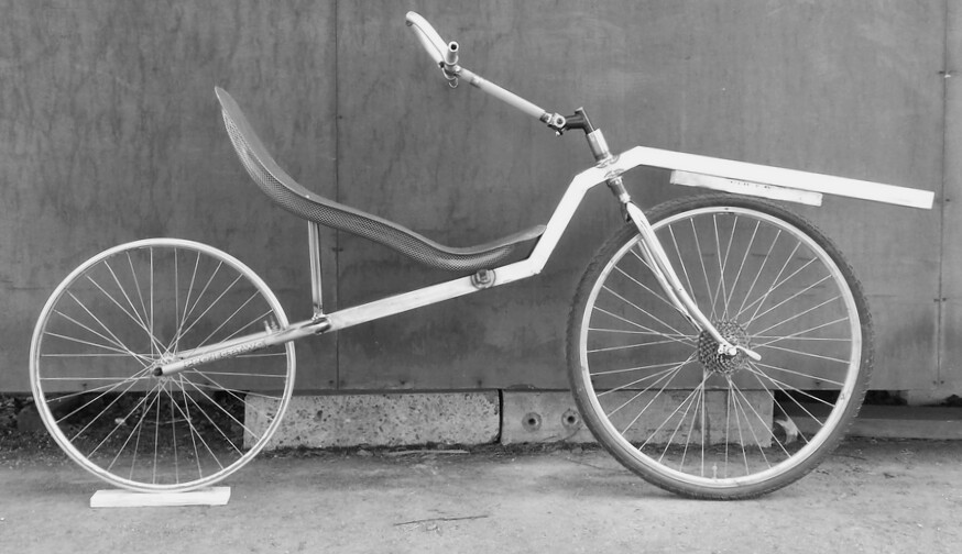

Tuo kuskin pää on kyllä jo liian takakenossa ja kaulakin vähän pitkän näköinen. :D
:D se on paastonnu ainakin kuukauden ;)

Penkin etuosan korvake on valmiina hitsattavaksi.
Mutta mikäs olikaan se mun sport asennon penkin kulma? Oliko siitä tiukat suositukset?
Kohtuuhyvin yltää muuten jalat maahan noinkin matalasta koneesta. Ihan hyvässä vaiheessa tämän vuoden pyörä onkin Nokiaa ajatellen. Viimevuonnahan tein pyörää vasta heinäkuussa.

Kuvan penkin asennolla vois ajaa 12h lyhyille matkoille voi loiventaa. On kovin yksilöllistä tykkääkö äidist vai mummost.
Re: Kuudee sport
Kuva vähän valehtelee kun pyörä on siinä takakenossa. Kaupallisissa huippunopeuspyörissä taitaa olla noin 20astetta, itse laitoin Yescomiin 25asteeseen. Mut mä kuulunkin siihen ihmisryhmään joka tykkää keskivertoa pystymmistä kulmista.

Re: Kuudee sport
Toi mallin kulma onkin alle 20 astetta.
Kuvaan merkitty 20 ja 25.
Re: Kuudee sport
Jos pystyt tolla ajeleen niin pitäis kulkea myös kovaa. Ainakaan ilmanvastus ei ole ongelma, jos pystyt ajamaan PW:n tyylillä niin ettei pää ole pystyssä...
Re: Kuudee sport
Jos mä laitan sen nyt 20-25 astetta väliin. Ehken ensin 25.

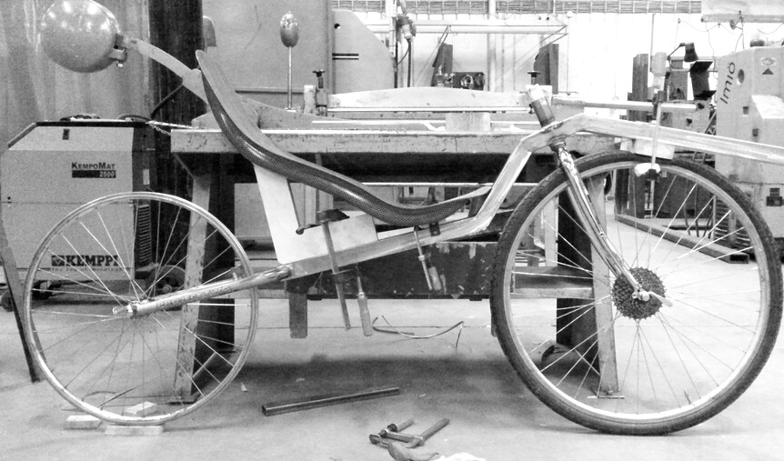

Tässä tämän päivän ennen kuva. Jälkeen kuvaa en kerinnyt ottaa. No. Penkin kannattinet tehty ja hitsattu paikalleen (kuvassa kulman viritystä).
Neliöputken päähän hitsattu läkkärä ja samalla tyrin toisen puolen haarukkaa vähän vinoon.
Enää olis rissan asemointi, etuhaarukan dropoutti ja ohjaustanko ja sitten koekasaus.
Re: Kuudee sport
Terkut pajalta. Nyt puuttuis enää etuhaarukan dropoutti ja rissan paikka. Ja ehkä jotain mikä ei nyt tuu mieleen.
