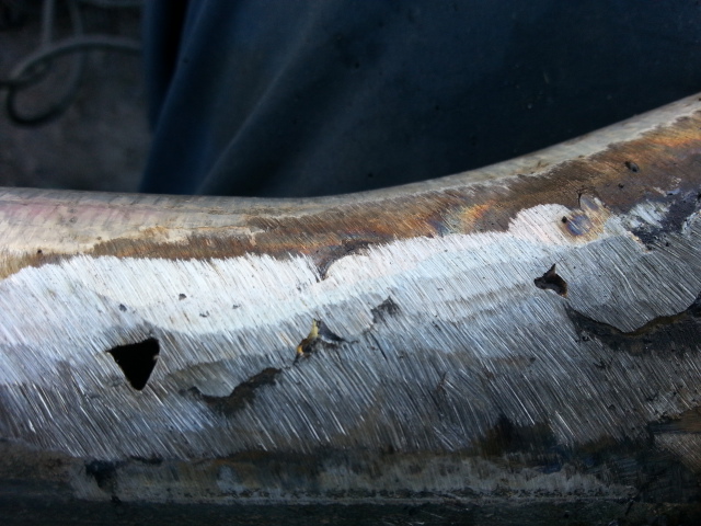

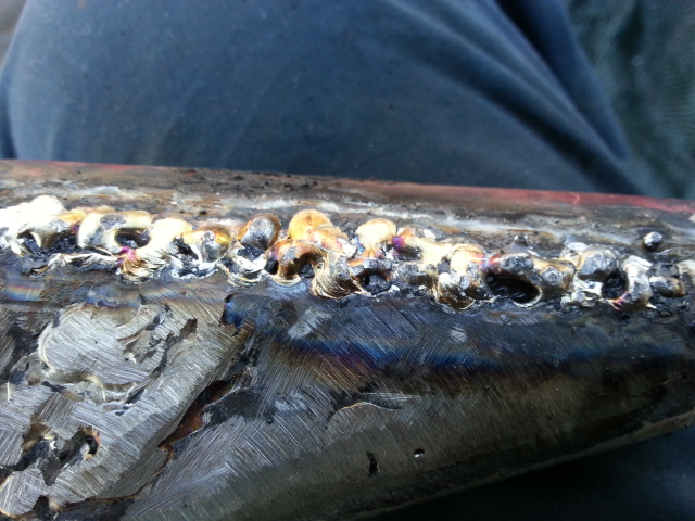

Hitsausharjottelua, samanlaista räkimistä ku ennenkin. Saumaan jää koloja, joissa kuonaa - miten nuo vois välttää ja saada ehjää saumaa? Puikolla siis hitsaan.
Noita koloja ei meinaa saada täyteen, pitäskö se kuona saada ihan kokonaan putsattua pois ett hitsaus onnistuu? Hitsaanko liian isolla virralla ja siks joudun liikuttaan puikkoo liian nopeesti? Sattuneesta syystä hitsaan nyt turhan paksulla puikolla - alusinkittyä putkee ruostumattomalla puikolla OK63.
Toisessa kuvassa pari reikää puikko polttanu, miten nuo oikeeoppisesti saa umpeen? Pari reikää sain umpeen kun tökin puikolla nopeesti, reijän reunoille. Nuo pari ei oo viel menny vaan reikä täyttyy kuonasta :oops: Joskus oon laittanu reikään pultin tai jotain muuta täytteeksi ja hitsannu kiinni - hiomalla sileeks.
