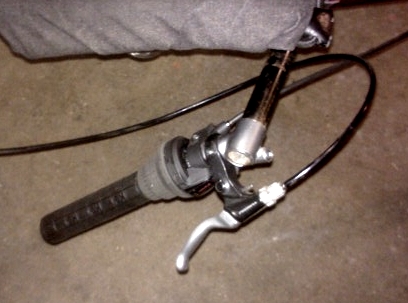

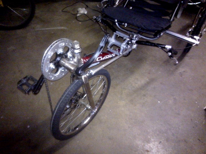

Tein 3 mm:n AL-levystä lisäketjusuojan keskiörattaan vasemmalle puolelle. Varastosta löytyi yksilevyinen kesiöratas kampineen, jossa oli kiinteä ketjusuoja oikealla puolella.
Ohjaustangossa on pystypyörien lisävarusteena käytetty lisäsarvi, jonka avulla kädensijan asentoa on helppo säätää.
SH25 etuosa.jpg (233.1 KiB) Katsottu 5569 kertaa
SH25 ohjaustanko.jpg (87.1 KiB) Katsottu 5569 kertaa

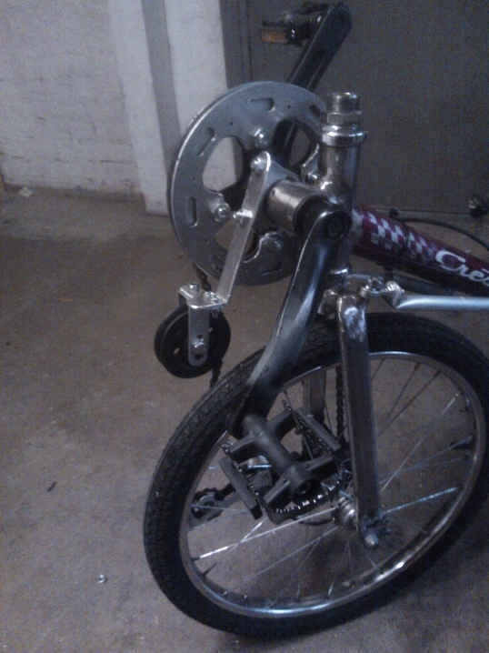

Laitoin Petrin vinkistä paluupuolen rissan kiinni keskiöön. Etupyörä pääsee kääntymään hiukan enemmän. Pikkuhiljaa homma lähtee pelittään. :mrgreen:

Viestit: 2113
Re: SH25
Sen paremmin etupyörä kääntyy mitä lähempänä rissa on vetopuolen ketjua. Tuossa vaan Rattaan ja renkaan väliin ei oikein mahdu.
Bevo-bikessa on niiden välissä enemmän tilaa:
http://www.heinzherrmann.com/?thema=50
Re: SH25
Laitoin pienemmän rissapyörän, ja nyt sitä voi siirtää huomattavasti taaemmas.

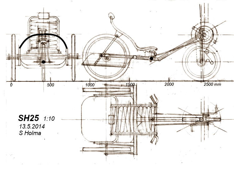

Olen miettinyt miten saisi istuimen kallistuksen toimimaan SH25:ssä.
Tänään pätkähti päähän ajatus, että mitenkähän toimisi, jos muuttaisi selkänojan tuen kaarevaksi ja laakeroisi siihen selkänojan yläosan. Istuimen alaosan poikkikannatin nivelöitäisiin liikkuvaksi runkoputkeen nähden. Kallistuksen hallinta tapahtuisi ohjaustangon avulla, joka on tukevasti laakeroitu runkoputkeen. :roll:
Ja tietenkin kallistuksen lukitus!
Viestit: 14418
Re: SH25
Meni hetken, kunnes tajusin, että tarkoitat sivukallistusta. Voisi se toimiakin, mutta tarvitset tosiaankin lukituksen, joka avataan istuimen kallistamiseksi ja joka muuten pidetään lukittuna, muuten pitää pitää ohjaustangosta rajusti kiinni kurvissa, jottei istuin kallistu ulkokaarteeseen ja heitä kuskia kyydistä.
Re: SH25
Kun mittailin SH25:een istuimen kallistumista, osoittautui idea huonoksi, koska istuimen kallistuessa ajajan olkavarsi ottaa kiinni takapyörään. :(
