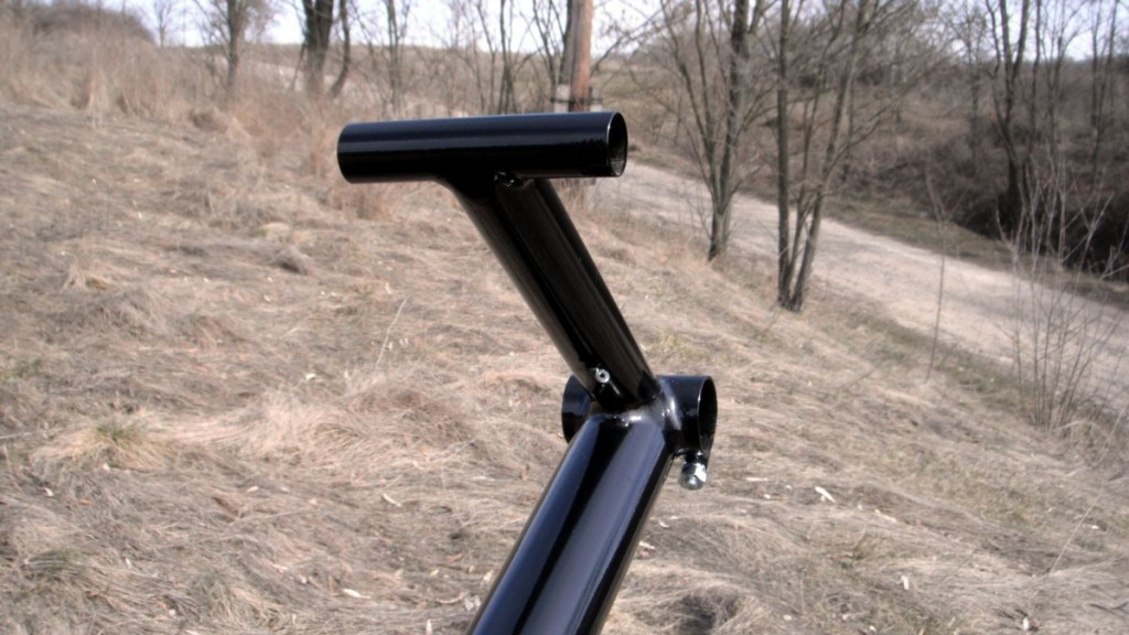

Oliskos puristuskiinnitteinen kasettikeskiö? Oiva vinkki välttää kierteenteko tai keskiön hitsauskiinnitys :)

vph kirjoitti:
Mikä idea tässä
on?
Olisiko BB30 tai vast.?
Viestit: 17977
Re: Ukrainan HPV
Mikähän idea tuossa etuvaihtajan poikkiputkessa on?
Tuo keskiön puristuskiinnitys vaikuttaa fiksulta, vois ottaa käyttöön.
Viestit: 14415
Re: Ukrainan HPV
Valojen kiinnityspaikka 22 mm poikkiputkeen. Kuvaa pystärin ohjaustankoa. :)
Viestit: 17977
Re: Ukrainan HPV
Voi olla, mie laittasin valonkiinnikkeen - puristuskeskiön pulttien alle.
Viestit: 14415
Re: Ukrainan HPV
Olen samaa mieltä. Nojakin valot pitää olla äärimmäisenä edessä kampien etupuolella niin, ettei valo osu kampiin, polkimiin tai jalkoihin polkiessa. Tähän sopii edestä auki oleva kampipuomi hyvin. Puomin sisälle muoviputkesta teleskooppi, jonka sisälle kiinni valot, jotka voi vetää eteen. Ero näkyvyydessä on valtava siihen verrattuna, että omat valot valaisevat jalat ja kammet, verrattuna siihen, että ne valaisevat vain tietä.

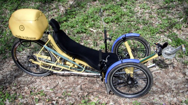

Olisko tuo vaakaputki tarkotettu etukatteen tueksi? Tuli mieleen ku Velodreamerin omassa pyörässä on kate yleensä päällä. Tuo vaihtajaputki näyttää muutenkin normaalia pitemmältä, katteessa vois olla syy.

Näytti olevan Velodreamerin jutuissa mielenkiintoinen viesti vaikkei olekaan ukrainalainen vaan polakki. Kaksiraiteinen kolmipyörä.
Re: Ukrainan HPV
Harvinainen kolmipyörä muutenkin kun näyttäisi että noin 50% ajokin painosta on saatu vetävälle pyörälle.

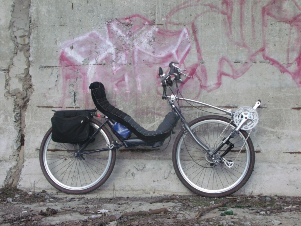

Tuommonen MBB Ukrainan foorumilta löyty. Tarttee sihtailla tuota yläputken kiinnitystä, stemmiin.
