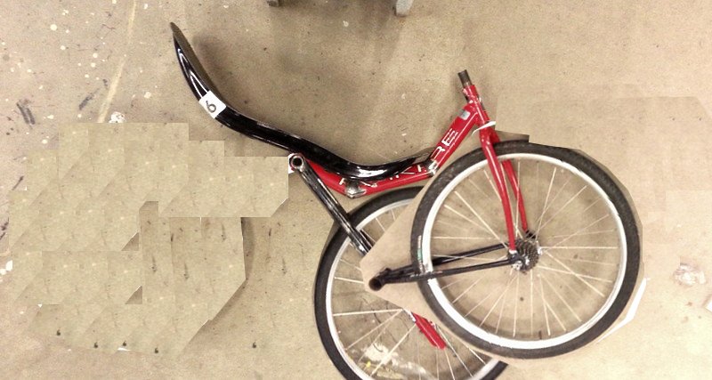

Lähetetty: 05 Syys 2014, 21:27
Kirjoittaja Pastori
Pitää kokeilla. Mutta perusfiilari on että joo, hyvin mahtuu. Rungon keskiosa on aika sopivan kokoinen telineeseen. Takapyörä putoaa alas ja etupyörä viikkautuu rungon viekkuun.
Poljinkeskiön tukiputki tukee epäsymmetrisesti keskiöstä vasemmalle puolen etuhaarukkaa. Etukiekon pitäisi siis kääntyä rungon viereen oikealle.
Edit. Kiitti Jori allaolevasta havainnekuvasta.
Re: Kuudee Rotta
Lähetetty: 05 Syys 2014, 22:24
Oikeastaan näyttäisi siltä, että viikkautuu näin pieneksi. Toki tuosta puuttuu ohjaustanko, kammet ja ketjut yms. mutta perusmuoto jää tällaiseksi. Rataspakka on tietysti oikeasti tuolla alapuolella takapyörää vasten. Tämä virhe kuvassa johtuu köpelöstä kuvanmuokkauksesta. :oops:
Takapyörän kun jättää vähän vähemmän alleviikatuksi, jää pyörätelineen koukuille hyvät paikat emäputken ja rungon taipeessa ja takahaarukan nivelen alla. Mahtuu silti ohi kurkkimatta kapeammankin auton perään. Ei ihan kinnerin sentään. :mrgreen:
