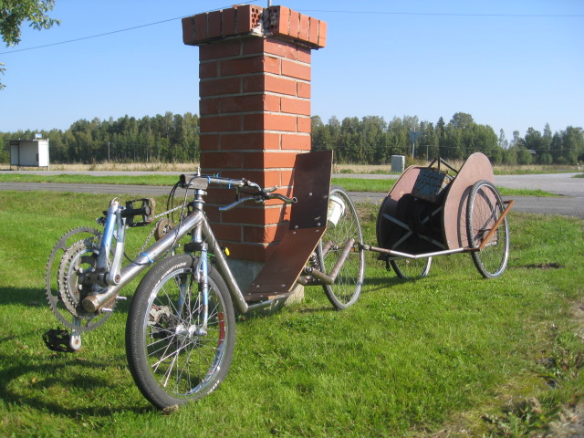

Ja vieläkö joku vaittää etteikö nojakki sovi arkikäyttöön. Ja pah!
Just kävi lowraceilla(!) hakee viikon safkat kerralla. Matkaa tuli 25 Km ilman mitään ongelmaa.
Aika kivasti tuntuis vaunu tulevan tossa "imussa". Hitaissa vauhdeissa tasamaalla tulee kärry kuin tyhjää vaan mukana. Pitkät ylämäet on sit tietty toinen juttu, kun yhdistelmän kokonaismassa (mootoreineen) lähestyy 200 Kg:a.
Mukava sattuma kauppareissulla!

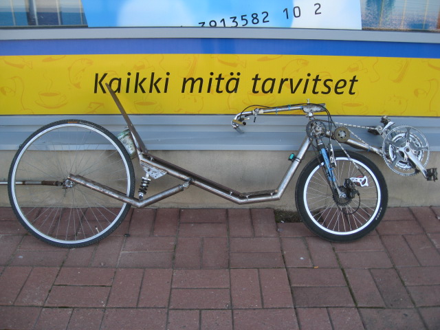

Hienon värkin Härski on saanut aikaiseksi. Jotenkin sopusuhtaisen näkönen ja takajousituksineen taitaa olla kohtuu mukava ajettava vaikkei penkissä ole vielä pehmustettakaan. Siihen Ventisist-kankaasta tekemään niin paranee mukavuus ja vähenee selän hikoilu kun on taas lämpimämmät kelit.
Viestit: 14237
Re: Härski hyppää kehiin
Väkisin tulee tätä kuvaa katsoessa mieleen, että tuostahan joutaisi pois yksi kiekko välistä. Etuveto mahdollistaa helposti vaihtoperän, jollainen kaksipyöräinen sinulla näyttää olevan lähes valmiina. :D
KIITOS, kiitos. Kylläpä ihmiselle osaa tulla hyvä mieli, kun oikee "tosi harrastajilta" putoilee pisteitä.
Joo aika mukava se kyl on päästellä.Joku niskatuki/ pehmuste pitää ainaki vielä viritellä, kunhan kompastuu johonki sopivaan materiaaliin.. Mistähä sitä ventistii sais/ mikä olis vastaava materiaali? Kummose hintasta se on? Itte ajattelin jos aluks vaikka liimais tohon pintaa kokeeks routamattoo ja tökkis koko penkin täytee noin 25mm reikiä..
Jousituskin pyrkii tietyllä kadenssilla pompottamaan kun eioo mitään iskaria. Tätyy varmaan lisätä vielä painoo niin muuttuu resoanssitaajuus(!) kauemmas kadenssista! :mrgreen:

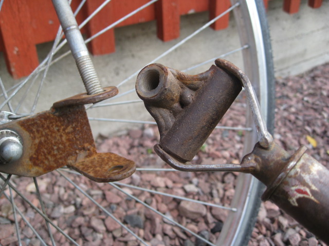

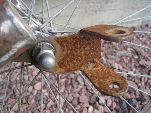

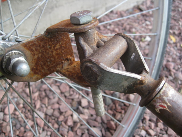

Laitatko kuvan peräkärrynkiinnikkeestä?
Viestit: 1886
Kuulahan siinä kuuluis olla, mut se eilis lainkaa "tyylinmukainen".
Joskus oli tylsää, nii näpräsin lastenkuljetukseen tarkotetun kärrin toomosella kiinityksellä...
Pari putkee vaan ritikkäin mudotaen ristinivelen. Liukupitoina muistaaksen 8mm PEX- vesijohtoputkea. Nivelen liitos aisaan on ympäripyörivä. putkenpätkiä,prikkoja ja muistaakseni pätkä sähkösuojaputkea laakerina, viriteltynä sopivasti sisäkkäin.
Ei toistaseks mitään ongelmia viimeisen 8V aikana ilmenny.
