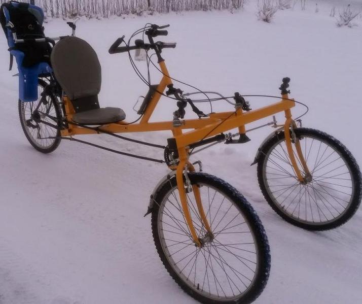

Pistetäänpä päivitystä penkin osalta. Liimasin neljä kerrosta telttapatjaa päällekäin istuinosaan ja selkänojaan. Tämän jälkeen en yltänyt enää polkimille :shock: Voiko todellakin istuinosan 4cm korotus vaatia saman 4cm verran penkin siirtoa eteenpäin? Vai olenko kutistunut :lol:
Re: Papan talvijopo, LWB tadpole
Tuskin neljää senttiä, mutta yks tai kaks varmaankin. Aina oon joutunut kampietäisyyttä säätämään jos ohutta telttapatjaa enempi pehmustaa. Sentin muutos kammen etäisimmässä asennossa muuttaa polvikulmaa melkoisesti.
Kyllähän se kylmä kutistaa, mutta olisiko kuitenkin käynyt niin, että pehmustamisen jälkeen takapuoli menee nyt kähemmäs selkänojaa, kun siitä kohdin näkyy puuttuvan pehmuste, selän asento muuttui hieman pystymmäksi ja kun istuinosa vielä nousi hiukan, oli x-seam mitan tarve kasvanut sen muutaman sentin. Tarkoitan tuolla, että ajoasennossasi lantion asento muuttui. Laita pehmustetta myös istuimen selkänojan alaosaan ja kokeile sitten uudelleen. Jos ylettää polkemaan, oli vika siinä. :?
Tässä kuvassa pehmuste on paksuimmillaan juuri selkänojan alaosassa lantion kohdalla.
Viestit: 7852
Tuossa kuvassa oli 172mm kammet paikoillaan. Nyt on 150mm. Niillä ajoin kokonaan ilman pehmustetta.
Selkänojasta piti jättää 150mm alareunasta pehmustamatta, muuten painoi häntäluuhun ikävästi.

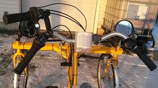

Vaihdoin suoran mtb tangon mukavampaan, niin saa sylikulmaa suurennettua, kun toppavaatteilla tahtoo olla ahdasta mahan ja jalkojen välillä. Peilitkin tuli laitettua, johan niitä on puolivuotta meinattu laittaa...

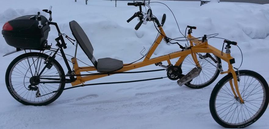

Talvirenkaatkin tuli vaihdettua alle, tietenkin KOJAKIT :D
Uskomattoman keveästi rullaa verrattuna halpakumeihin. Vakiolenkillä pystyi ajamaan 1-2 pykälää isommalla vaihteella vertailupaikat.
Eikä se pito mitenkään häiritsevän huono ollut. Alikulkutunneleiden ylämäkiin pysähdyin tarkoituksella, mutta ei se sutinut liikkeelelähdössä, jos ei välttämättä yrittänyt.
Lumikaan ei kulkeudu ja pakkaannu jarruihin, kuten halpis nappulakumeilla.
Kuulostaa tutulta, noin 10% eroon keskinopeudessa vakiolenkeillä minä olen päässyt vastaavalla muutoksella. Onko nuo ne paksummat, noin 50mm, Kojakit?
Viestit: 7852
On 50 milliset. Tuohon samaan noin 10% parannukseen itsekin pääsin keskarissa.
Hieman epäileväisenä tilasin kojakit, luulin renkaiden eron olevan vain kilpa-ajajien sadasosien hifistelyä, mutta niissähän oli aivan järkyttävä ero jo ensi polkaisulla.
Näiden jälkeen on vaikea enää palata halpisrenkaisiin :D

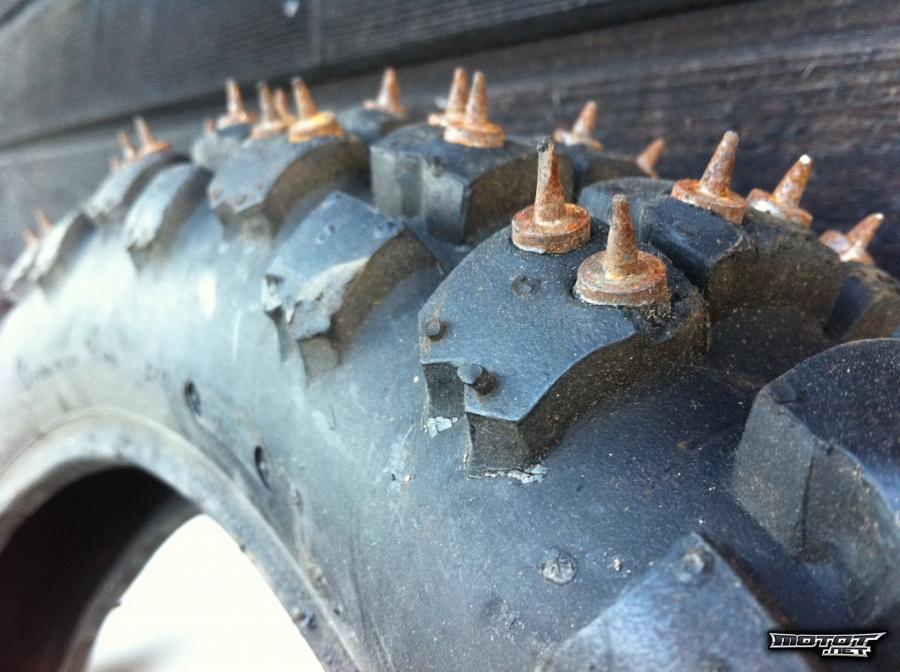

Ei ollu ku Nokian Hakkapeliitta nastarengas.
Karkea kuvio ja noin 100 nastaa. Luulen että lopputulos olisi ollut sama vaikka alla olisi ollut Kojak.

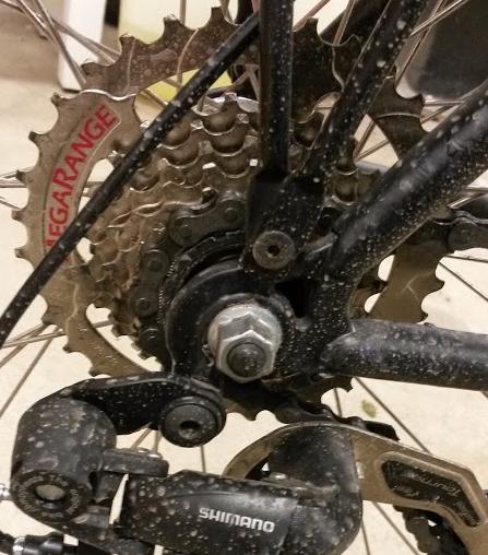

Pyörätohtorilta löytyi vielä MegaRange vapaaratasta. Nyt alkavat jyrkimmätkin alikulkutunneleiden mäet nousta vaivatta, kun edessä pienin 22 ja takana suurin 34. Muutenkin ihmetyttää tuo pyörien vaihdeskaalaus, onko tosiaan suurimmalla osalla tavallisista ihmisistä tarve päästä polkemaan 50km/h. Itse olen aina jäänyt kaipaamaan mielummin pienen puolen vaihteita :?
