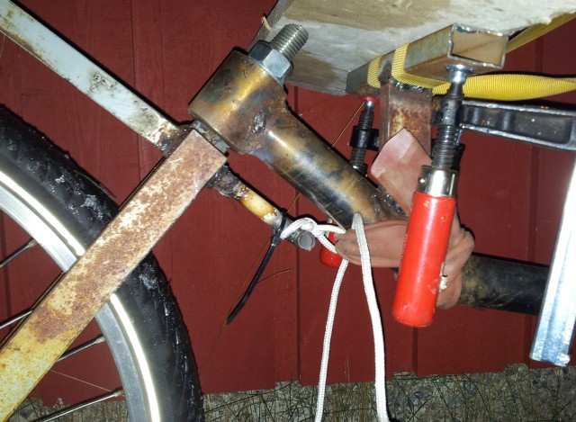

Kaivoin tämän varastosta ja tekaisin siihen ohjauskumin proton. Hyvin tuntuu toimivan. Etupään kaatuminen loppui ja ajaminen helpottui :D Pitää vaan muuttaa helposti irroitettavaksi, niin on helppo taittaa pyörä kasaan.

Tuossa on nyt kaikki hienoudet nippuside, naru ja sisuskumi :mrgreen: Ilman narua hitsisauma repi kumin poikki.
