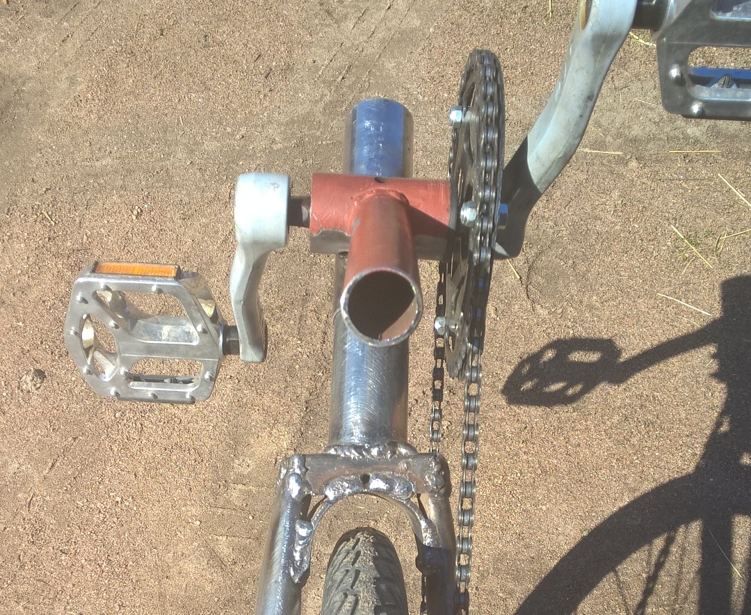

Ei ihan jäykkyys riitä sivusuunnassa. Liikettä on silminnähden kun polkaisee voimalla jarru päällä. Rako renkaan ja haarukan välissä ketjun puolella pienenee jotain 5 mm. Näyttää jopa olevan sarvi taipunut hitusen vasemmalle. Voisin vannoa että oli samassa linjassa renkaan kanssa ennen testilenkkiä. Olisi pitänyt ottaa kuva myös ennen ajoa. Haarukan päiden ja sarven liitos pitää olla vahvempi. Siinä on nyt L-muotoinen 2 mm pelti.
Viestit: 17997
Re: Blackbird (Taas yksi MBB tekeillä)
Tuosta putkenpätkästä, jossa keskiö on kiinni, tulee aika paljon enemmän vääntöä, verrattuna esim. miun kääntyväkeskiöiseen.

Luulisin että L-palikan boksaaminen" auttaa. Vasen putki on litistetty 30x1,5 putkesta 22 milliin.

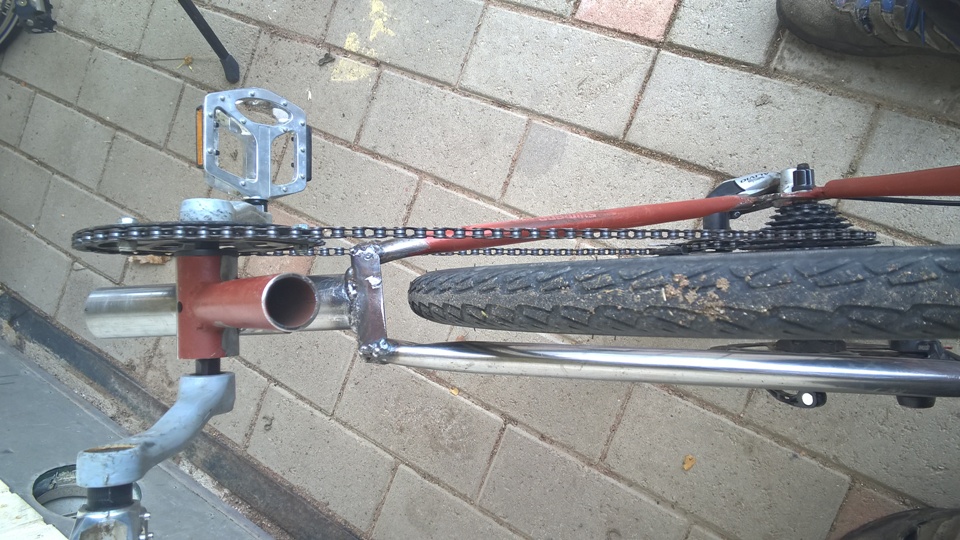

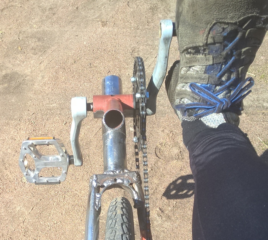

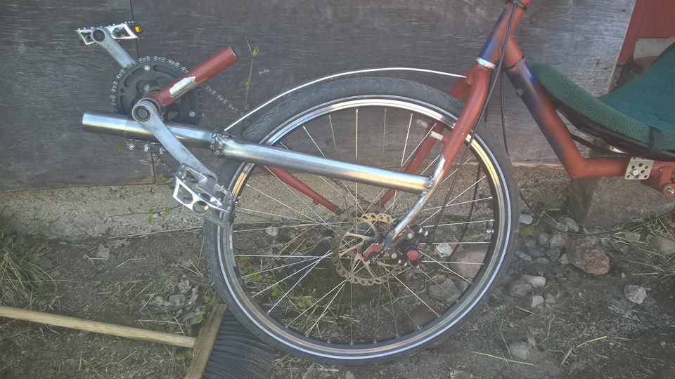

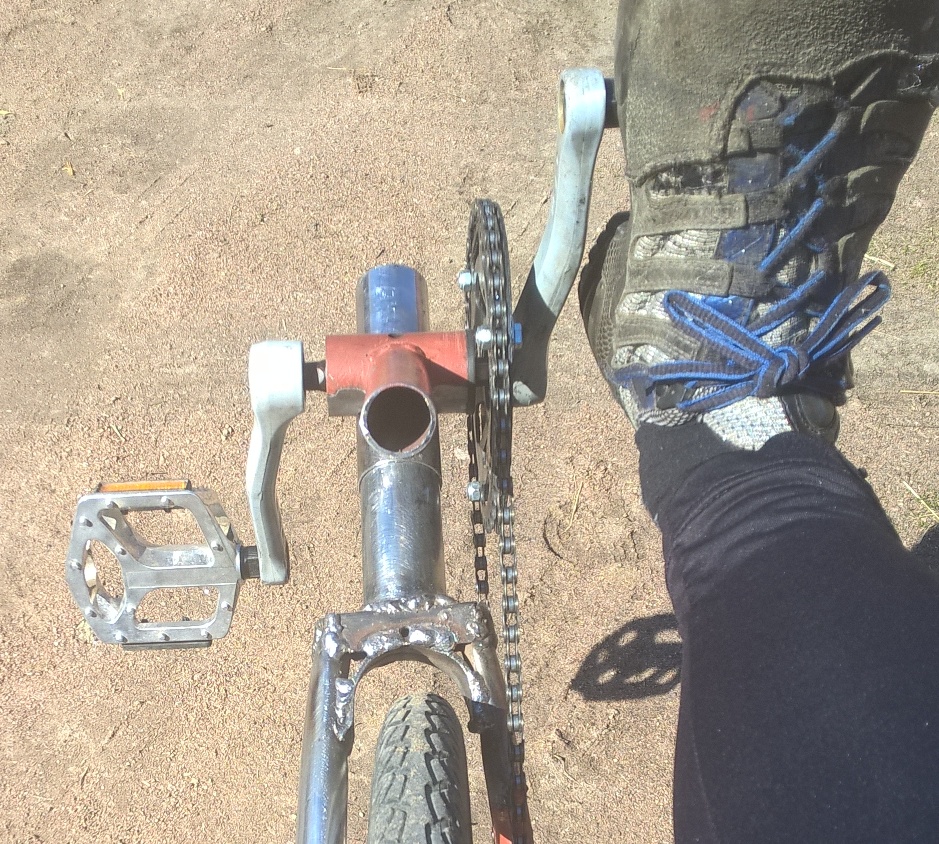

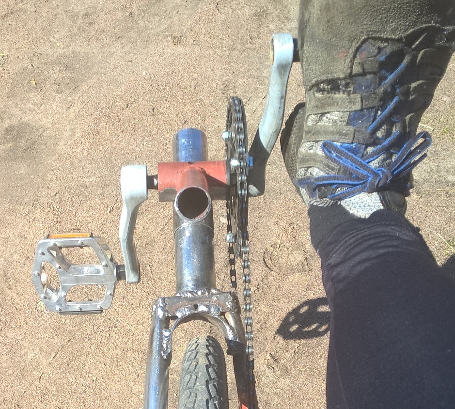

Hitsasin vahvikkeen, mutta joustaa edelleen samalla tavoin. Tuossa on kuvat ilman kuormaa ja täydellä voimalla polkemassa takajarru kiinni. Niistä näkee että rako renkaan ja oikean puolen haarukan välissä pienenee monta milliä. En keksi muuta kuin että laitan 22mm putken keskiösarvesta kruunuun, vähän sivuun yläpäästä niin ei haittaa taittamista kuljetusasentoon. 300 g lisää painoa...

Nii ja eiks toi nyt ole vielä tolla polkimella polkastessa parempi tapaus kun vasurilla. Sillon jalka painaa keulaa oikeelle ja ketju repii samaan suuntaan...
Liian pitkät kammet :mrgreen:
Viestit: 14433
Kyllä se tässä tapauksessa repii ketju juuri tuohon suuntaan. Ketjuhaarukan oikean puoleinen droppari kun on, varsinkin pienellä vaihteella = suurella rattaalla, monta senttiä ulompana tukemassa ketjuvoimaa kuin ketju, joka vetää sisään. Ketjuvoima se on taas, joka pitää taltuttaa, jotta runko toimii. :?
Kai se on suorin tapa jäykistää hitsata oikeanpuoleiselle ketjuhaarukan varrelle taivutusjäykkä tuki ohjaushaarukan varteen. Ohjaushaarukan varret eivät ole alapäästään kummoisen vääntöjäykät, ohuet ruippanat, joten mitä ylempää kiinnitetään, sen jäykempi tulee. Tuleviin tekeleisiin kannattanee vasen haara kiinnittää niin ylös, kuin jarrutapit antavat periksi. :?

Kyllä se oikealla enemmän taipuu, kuten Jori tuossa selitti. Ilmeisesti ne on juuri nuo haarukan varret jotka nyt eniten joustaa. Mutta nou hätä, ajossa ei näkynyt/tuntunut olevan liian löysä. Joten ajetaan nyt ja katsotaan miten kestää. Ehkä teen sitten keulan uusiksi kapeammalla haarukalla. Täytyy tässä paljastaa että olen vaihtamassa lyhyempiin 130mm kampiin (nyt 150mm).
Enivei, tällä on ollut joka kerran mukavampi ajella. Mbb:ssä on monia etuja verrattuna muihin tyyppeihin ja muutama vähäinen puute joiden kanssa kyllä pärjää. Täydellistä pyörää kun ei ole keksitty :mrgreen: Samoja vauhteja mennään kuin muilla pyörillä, mutta tällä tuntuu kulkevan jotenkin helpommin etenkin loivat ylämäet. Äkillisiin tilanteisiin reagointi on painavan keulan takia hitaampaa, mutta harjoitus tekee nestorin.
