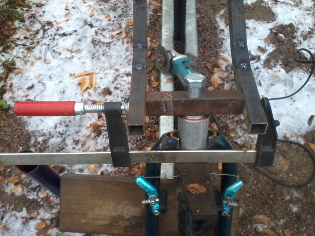

Tuohan se on tyly totuus. Rälläkälle kannattaa kuitenkin rakentaa paikka, johon sen saa kunnolla kiinni. En tiedä, minkä kokoinen rälläkkä sinulla on käytössä, mutta kaikkien näkemieni rälläköiden sivukahva on M8 tai M10 uroskierteellä kiinni rälläkän kulmavaihteen rungossa olevassa naaraskierteessä. Tuohon kun kiertää pätkän kierretankoa ja poraa sitten johonkin, pöytään, pukkiin, rappusiin tai vaikkapa omenepuun kylken reiän läpi ja vetää vastapuolelta mutterilla rälläkän tuon kylkeen jämäkästi kiinni, niin on paljon mukavampi tehdä tarkkuutta vaativia hommia. Voi vaatia kapulan siihen väliin, mutta eikun samaan nippuun vain läpireiällä. Tukeva tulee, eikä irtoa tärinässä, kuten joskus ruuvipenkissä.

Tuolla ohjauskulmalla jättö n. 110mm, en tiedä onko järkee muuttaa kulmaa niin paljon ett tulis negatiivinen. Jos takapäästä narumalli niin jättö on kuitenkin muuttuva tekijä :roll:
Liian pystyllä ohjauskulmalla levottomampi ohjattava. Negatiivisellä jätöllä ajattelin saavutettavan etupään keskittymisen hitaassa vauhdissa ja paikallaan ollessa.
Penkin korkeus n. 680mm riippuu vähän mistä kohti mittaa - ihan keulilta vai pohjalta :roll:

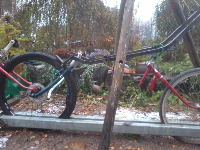

Tuo poikkiputken kestävyys, akselille hitsattuna on edelleen se kohta jonka kestävyys tässä epäilyttää. Mutta sitähän voi vahvistaa jos siltä tuntuu.
Tuolla rungon sijainnilla, jos laittaa yllä suunnitellun vaa'assa olevan takahaarukan tulee aika pitkä akseliväli :roll:
Tuosta pythonin ohjauksen keskityksestä isommallakaan jätöllä ei ole hirveästi ajossa apua. Jo paikallaan ollessa keulan voi asettaa hieman eri kulmiin. Keskittää vain sinne päin. Ajossa taas jaloilla on paljon suurempi vaikutus ja negatiivinen jättö siirtää painopistettä ulkokurviin. En pidä pythonin jättöä tavoiteltavana ominaisuutena vaan pakon sanelemana :wink:
Kai se noin kestää :roll: Hitsaa putken alapintaan latta, niin kestää varmasti.

Tuo kuvassa oleva akseliväli on 1140mm - syntyny heittämällä :wink: jos pidentää ei kai se haittaa, tulee vaan enempi painoo eturenkaalle. Kääntyväkeskiöisessä on 1450mm eli varaa on pidentää. Tietyst pitkätakahaarukka vääntyilee ja painaa :?
Ohjausniveltä naputtelin vähän pystympään, nyt jättö nollassa. Penkki tippuu samalla vähän, joka on ihan tavoteltava ominaisuus.
