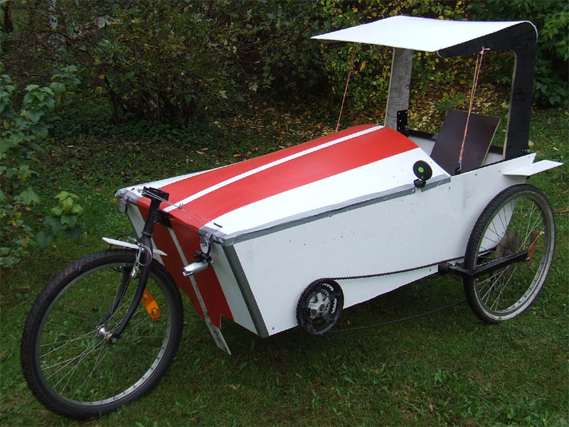

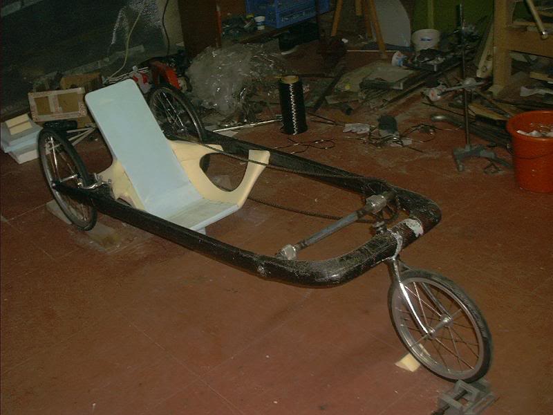

Siitä tulis sivuvetokinneri, joita foorumilla on pari jo tehtykin. Sivuvetosenahan tuo kannattas toteuttaakin.
Kuvat Jukan, ja Sakarin sivuvetosista ja esikuvastaan rakennusvaiheessa.
Tuo toiselta puolen sisään käveleminen on ollu miullakin mielessä, omaani suunnitellessa eli vastauksena kysymykseesi: siitä tulis PW:n kinneri.

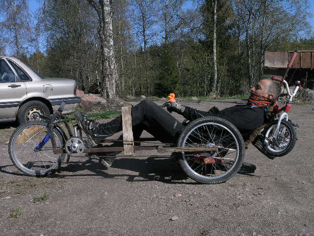

Eiköhän tään omankin kolmipyörän kuvan voi tähän ketjuun lisätä, kaivoin esille muistinvirkistämiseksi ku pyörä ei nyt oo kasassa. Itsekin hämmästyin miten kaukaa takana on kuskinpää :mrgreen:
Re: Mbb-nuijapää pohdintaa
Tuolla voit hienosti kokeilla telemark-takapäätä. Vetävää pyörää voi siirtää tuon haarukan tilan mahdollistaman kymmenen senttiä eteen ja vapaan pyörän (kuvassa kuskin takana) ainakin saman verran taakse. Vetopito paranee, eikä silti sen enempää keuli etupäätä. Jos ongelma on vain tuo ohjauspito, paranee se siirtämällä vapaata takapyörää taaemmas siirtämättä vetävää eteen. Kun takapyörät ovat telemark-asennossa, on etupyörän parempi olla oikealla sivussa, jottei pyörä kaadu oikealle. Samalla myös ohjauspito paranee hiukan ja oikea takapyörä rullaa lumessa etupyörän tekemää uraa. :)
Pelkkä takarenkailla kokeilu on helppo tehdä ilman radikaaleja muutoksia. Selviää niiden vaikutus kääntyvyyteen. Jos on isompia aikomuksia, kuulostaa etupään muuttaminenkin hyvältä.
