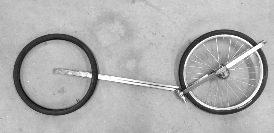

No ni. Vuoden eka pajapäivä.
Vähän sain alulle.
Pari kohtaa jo oikeestikin hitsattu.

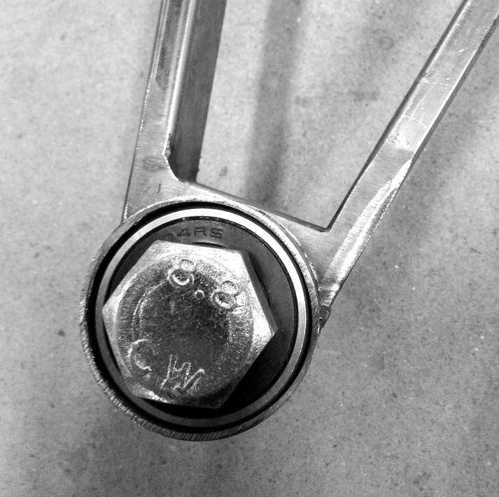

No nyt on mitoitus millilleen, tuosta kumin ja nivelen välistä ei mahdu valokaan :shock:
Re: Työn alla P301 - 559/559 python
Dropouteilla voi viilata. Jätin ton kuvaan noin ettei tarvi arvuutella että saisko lähemmäs niveltä.

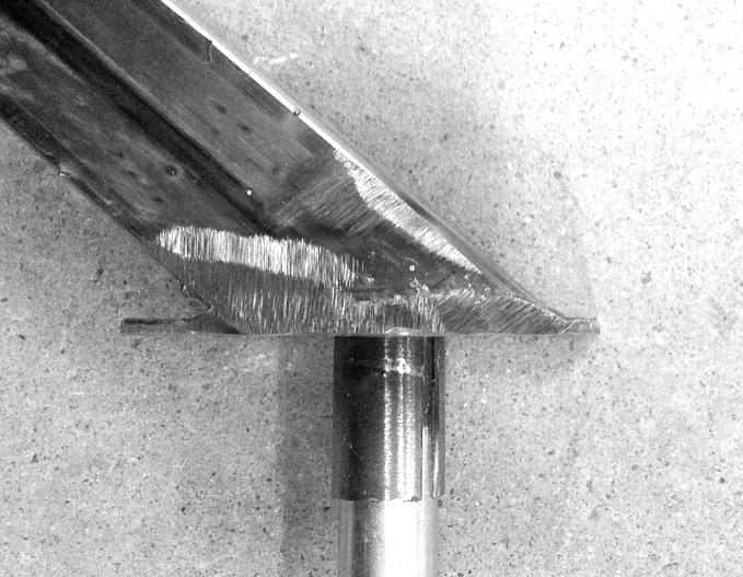

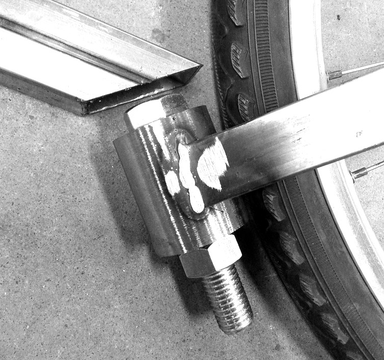

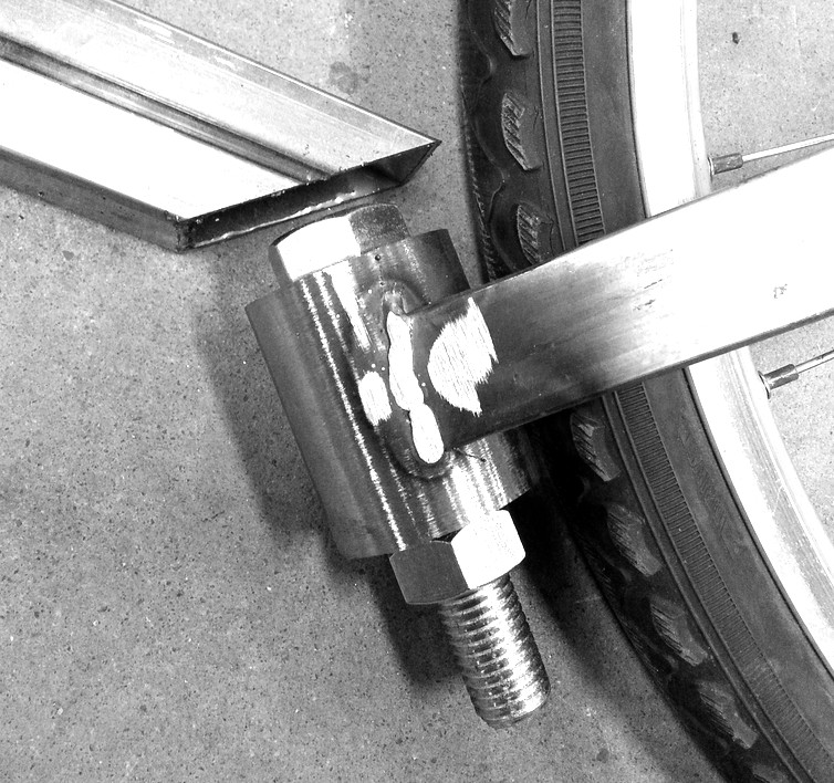

Pultin kiinnittelyä rungon takaosaan. Sivuista vasta kiinni ja ylimääräiset suikurat näkyy hyvin. Ne poijes ja hitsit vielä niihin.
Pultin holkilla sai muuten kätsysti kiristettyä ton pultin kiinni tohon hitsausta varten.
Onko pultti kiinnitetty ainoastaa lattaan kannan ympäri hitsaamalla?
Jep.

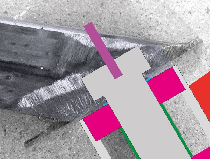

Mä aattelin että pitäiskö tehdä viilto putken ja kannan läpi ja hitsata siihen tuki. Kuva alla.
Mitäs tästä sanotte?
En näkisi vaivaa. Kai se on riittävän tukeva noinkin.
Kannan kulma on vissiinkin kiinni palkin kyljessä. Siittä kohtaa olisi helppo hitsata vahvistus.
Ai - tekisi kannan kohdalle tohon runkopalkkiin vaikka reiän ja tuikkaisi siitä vielä kiinni?
Juur sitä meinasin. Ei se taida paljoa vahvistaa, muttei siitä ole juuri vaivaakaan.
