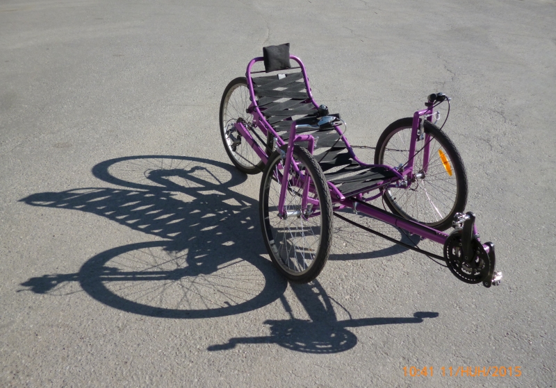

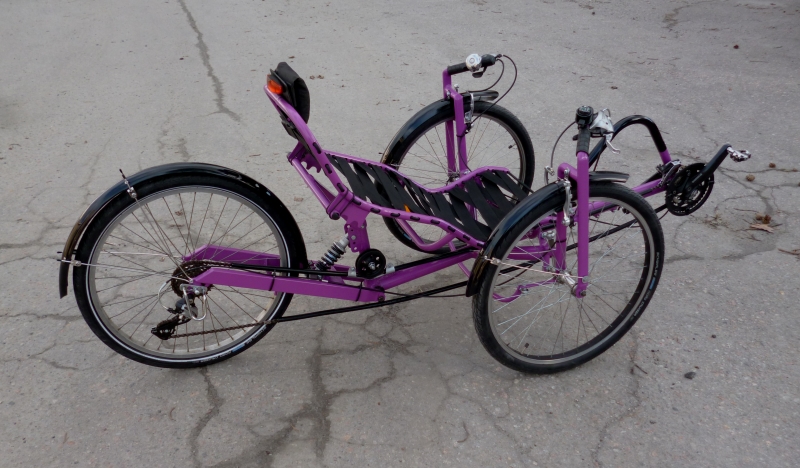

Teinpä juuri äsken ensimmäisen koeajon SH26:lla. Niskatuki, lokasuojat ja tarakka vielä puuttuvat. Kuvanottohetkellä jäi epähuomiossa selkänoja kovin pystyksi. Sen voi säätää paljon loivemmaksi ja istuimen taaemmaksi.
Kuvasta voi päätellä, mitä tapahtui, kun kunnolla polkaisin. Ehdin jo tuolla kehua, että SH26 on tadpole, jossa ei ole yhtään taittopyörää, mutta kyllä se kipeästi tarvitaan. Onneksi sen voi hyvin asentaa lähelle takahaarukan niveltä istuinta tukevaan pystyputkeen. Muuten ajo oli pehmeää kuin Rolls Roycellä taka- ja kaksinkertaisen etujousituksen vuoksi!
Paino tuossa asussa on 25 kg, josta istuimen paino on 3 kg.
Perä niiasi kun ketju menee noin kaukaa nivelestä ja samalla ketju otti penkkiin kiinni?
Re: SH26
Juuri näin! :oops:

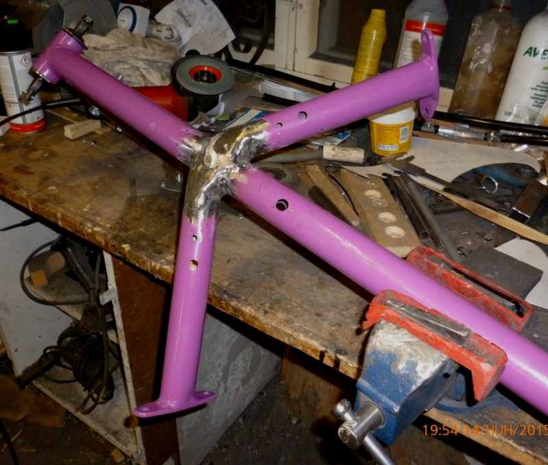

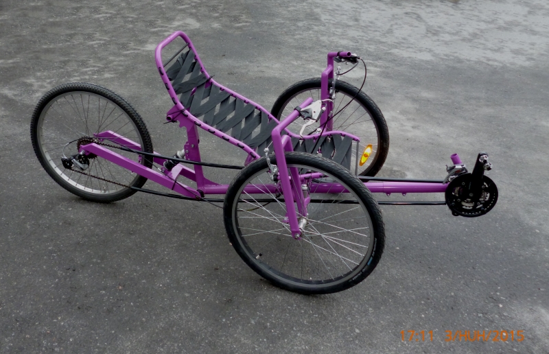

Täytyy tunnustaa, että SH26:n jousitus nivelöimällä olkavarret runkoon oli kuolleena syntynyt idea! :oops:
Koeajot osoittivat, että etukiekkojen suunnan hallinta osoittautui mahdottomaksi, vaikka olkavarsien yli oli tiukkaan kiinnitetty palkki. Vaikka olkavarsien kiinnitysakseli on 12 mm:n pultti ja kiristetty hammasprikoilla, se löyhtyi jo pienen ajon jälkeen, ja etukiekkojen säätökulmat muuttuivat radikaalisti, ja ajo kävi mahdottomaksi. Onneksi on mahdollisuus palata päiväjärjestykseen hitsaamalla olkavarret kiinteästi runkoon.

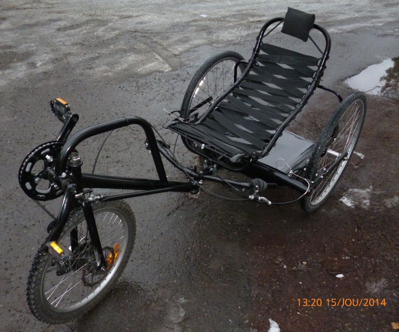

Ongelmana on vaan, että ensi keskiviikkoon mennessä ajokki oli tarkoitus viedä Jyväskylän kansalaisopiston töiden kevätnäyttelyyn Kaupunginkirjastolle. Jos en ehdi saada aparaattia kuntoon, voin viedä sinne kuvassa olevan SH25:n.

Sain tänä iltana rakentamani jigin mukaan, (enpä ottanut siitä kuvaa), Jkl:n kansalaisopistolla hitsattua tukevasti oikeaan asentoon olkavarret kiinni runkoon, ja vielä sen jälkeen omalla pajalla hitsaukset hiottua ja maalattua. Hyvät ovat mahdollisuudet saada SH26 mukaan Jyväskylän kansalaisopiston kevätnäyttelyyn huomenna klo 18 mennessä.
Ei kai ideassa mitään vikaa ole? Rakenne vaan pitäisi olla tukevampi (lue=painavampi :D ).
Re: SH26
Joo, on vaan kotikonstein vaikea saada onnistumaan.

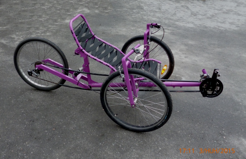

Vielä eilen aamulla Sh26 oli täysin hajallaan. Sain sen klo viiteen mennessä kasattua ajokuntoon täydennettynä lokasuojilla ja etupään kaarevalla lisäputkella. Tarakkaa en ehtinyt asentaa vaikka ainekset siihen olivat hankitut. Vein sekä SH26:n että SH25:n klo kuuteen mennessä Kansalaisopiston kevätnäyttelyyn. :mrgreen:

Taittopyörätön ketjulinja olisi ihanne varsinkin, jos pitkän ketjun haittaa korjataan ketjuputkella. Voisiko ihanteeseen kuitenkin päästä, jos runkoputki ja takahaarukka olisivat samassa linjassa. Sakari mainitsi, että ketjulinja ja takahaarukan nivelen kulma aiheuttivat takapyörän pompottamista, jonka takia taittopyörä piti laittaa. Mutta eikö uusikin rakenne aiheuta tehon hukkaantumista siten, että se pyrkii nostamaan istuinta ylöspäin koko ajan jousen kaverina suhteessa ketjuvoimaan ja runkonivelen kulmaan?
Viestit: 14426
Re: SH26
MM kirjoitti:
Kun taittopyörä on sijoitettu oikeaan paikkaan tämä ilmiö jää niin vähäiseksi (jollain vaihteella olemattomaksi), että jousituksen kitkat kykenevät kompensoimaan takapyörän kantavuusvaihtelut, eikä se realisoidu pompotuksena.
Jousitetun voi toki tehdä myös ilman taittopyörää, mutta ketjulinjan pitää säilyä takahaarukan heilurinivelen suhteen hyvin kapealla alueella (pari senttiä nivelpisteen yläpuolella). Tämä onnistuu nivelnelikulmiolla toteutetulla virtuaalisella takaheilurin nivelellä, tai erittäin jäykällä takajousituksella, jossa ketjulinja ei siirry liikaa alkuperäiseltä paikaltaan. Myös kitkan lisääminen takaheilurin niveleen parantaa tilannetta.

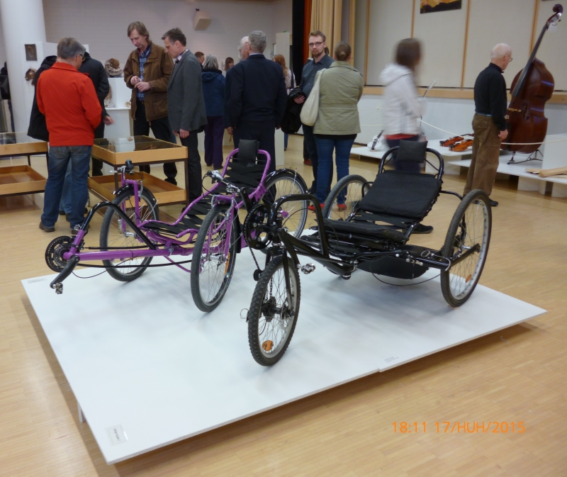

Aion kokeilla onnistuisiko taittopyörän poisjättäminen, jos suurentaisin takahaarukan ja runkoputken välistä kulmaa siirtämällä iskunvaimentimen yläpään kiinnityskohtaa ylemmäksi. Sen voin tehdä vasta, kun loppuu kansalaisopiston kevätnäyttely, jonka avajaiset olivat tänään.
Viestit: 14426
Re: SH26
"Sikahieno ständi". Käsittämätöntä, että kansalaisopiston näyttelyssä on tällainen. Hyvä Sakari. :D Eikä Sakari ole ainoa. Katsokaa taustalla näkyvää standia, jolla komeilee kontrabasso ja viuluja, jotka on tehty kansalaisopiston viikottaisilla tunneilla. :shock: Ihmisillä on kova tarve tehdä jotain konkreettista käsillään. :!: Miksei Nojanallen Africa-pyörä ole mukana. Nalle ei malta jättää ajelematta noin pitkäksi aikaa.? :wink:
