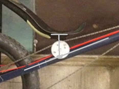

Rimppakintun aikaansaannos. Ekalla polkaisulla räsähti, mutta en löytänyt pimeessä mitään ihmeempään vikaa. Ajattelin, että osat vain loksahtelee paikoillaan. Muutama kilsa poljettu ja ensimmäinen ylämäki niin räsähti enemmän. No eipä pajaillat loppunutkaan vielä :D

Kai sulla oli isot prikat noiden ruuvien kanssa
Eka kuvan perusteella näyttää ettei ole? Jos alla on vielä joustava materiaali pehmentämässä alapuolta niin kunnolla kiristämällä saa prikattomat pultit puristettua lasikuidun läpi, ilman että edes istuu penkille.
Re: Eemeli6("läskinojakki")
Lähetetty: 23 Helmi 2015, 21:19
Kirjoittaja eemeli
Juu pienet prikat ja ohut kumi tasoittamassa penkin kaarevuutta. Toisaalta samanlainen penkki samalla kiinityksellä, mutta kaksi pulttia vähemmän on kestänyt tuossa toisessa pyörässä. Ehkä nuo pari ylimääräisestä pulttia on rikkonut sitten kaarevan penkin.

Onko siinä toisessa pyörässä alakiinnike rungossa samalla tavalla? Eli ilman penkkiä kiinnike pääsee kallistumaan eteen/taakse ja vain penkki pitää sen asennossaan?
On...

,,,mutta yläkiinnike ei pääse menemään taaksepäin. Eli siis tukevammin kiinni.
Läskipyörän penkki laitettu samanlailla kuin tw bents attackissa. Siinä kestänyt. Tosin eri penkki...

Ei, ei se aiheuta mitään voimia penkkiin. Luulen että tuo pitkä "sarana" on syynä:
Eli kun poljet voimalla, penkki pyrkii siirtymään taaksepäin, ainoa joka estää on alakiinnike. Mitä voimakkaammpin poljet, sitä voimakkaammin kiinnikkeen päässä oleva pohjarauta pyrkii kääntymään penkin pohjaa vasten. Tämä voima repii kiinnikeen takaosaa irti penkistä sitä suuremmalla voimalla mitä pidempi kiinnike on.
Kaksi räsähdystä viittaa tähän, ensin repesi takaosan pultit pohjasta läpi ja kun kiinnike kallistui lisää myös etummaiset pultit lävistivät penkin pohjan.
Kaupalliset kiinnikkeet ovat paljon lyhyempiä:
Ja niissä on silmiinpistävän suuret aluslevyt pulttien alla.
Lähetetty: 23 Helmi 2015, 22:27
Jukka on oikeassa vika on juuri tuossa korkeassa nivelöidyssä istuimen kannattimessa. Kannatin on kovin korkea ja kiinnityslaatta pituussuunnassa momenttia kantamaan varsin lyhyt. Taaemmille pulteille tulee tuossa arviolta pari sataa kiloa kuormaa. Pidentämällä tuota kannattimen istuimen alla olevaa levyosaa tilanne helpottuu, mutta paras keino olisi kiinnittää alapää runkoon kahdella pultilla, niin penkin ei tarvitse kantaa kannattimen kallistusmomenttia, joka ei noin korkean kannattimen tapauksessa ole pieni. Toinen vaihtoehto on vinoreeva penkin selkänojan kiinnikkeestä etukiinnikkeen alapulttiin. -Naru vaikka. :D
