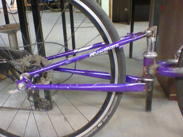

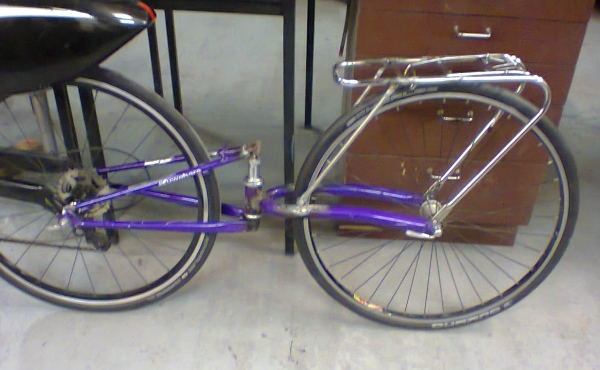

Ykskärry korjattu.jpg (169.23 KiB) Katsottu 4440 kertaa
Ykskärry korjattu 2.jpg (215.25 KiB) Katsottu 4440 kertaa
Siinä jotain konkreettista. Kärry on huomattavan paljon jäykempi sivusuunnassa mutta lastin kanssa en ole vielä kokeillut. Toisessa kiinnikkeessä vaivannut väljyys on vähentynyt murto-osaan, tai siis yhtä väljähän se on mutta kun rakenne ei anna enää periksi yhtä paljoa. Tarkoitus olisi tässä joku päivä lastata laukkuihin tavaraa ja lähteä kokeilemaan.
Viime viikolla kokeilin ensimmäistä kertaa rälläkkää ja tänään kokeilin juottamista. Jostain syystä en kuitenkaan tykkää laitteista jotka pitää jumalatonta meteliä tai jotka kuumenevat :roll: . Lasikuitukoppakärry aloitettu vahaamalla valmiiksi varastosta löytynyt muotti. Mä en näköjään saa näistä peräkärryistä tarpeekseni :D . Enkä varsinkaan mistään mikä liittyy millään tapaa koppaan tai lasikuituun.
Re: Ykspyöräinen kärry kakspyöräiseen
Ei näytä jälkikäteen parsitulta :)
Saako tuota laakeria enää auki ilman rälläkkää?
Viestit: 2680
Kiitos :) . Rakenne on täysin aukaistavissa ja purettavissa molemmista päistä. Kuvasta ei näy mutta tuossa keskikohdassa oleva putki on vanha ohjainkannatin ja sen sisällä on pultti+kiila eli sen saa helposti kuusiokoloavaimella auki.
