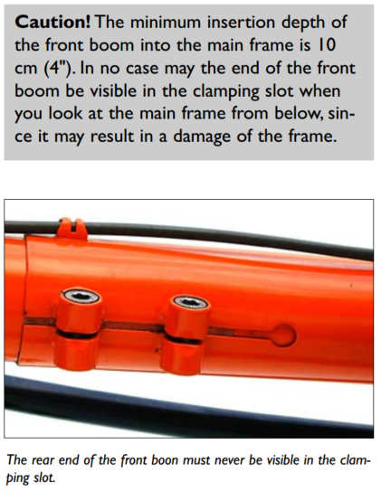

Jaa tommoinen "tarkistusreikä". Sehän on siinä estämässä halkion repeämistä ;) Uskoisin tehtaan ohjeen, joka kieltää puomin menon putken sisään, johtuvan halusta estää sen kiinni juuttuminen ajan kanssa. Eikä tehdasta haittaa vaikka myisivätkin useamman puomin samaan pyörään :roll:

Miten se voisi puomi olla näkymättä tuossa halkiossa. Onkin tarkoitettu "boom" sanan sijaan "boon end" ilmaisua, jolloin tekstissä on jo jotain järkeä. Olennaistahan tuossa on, että puomin pää ei ole liian vähän runko-osan sisällä.:mrgreen:

Luulis ett sen pitää minimissään yltää tuon reiän ohi :roll:
Re: HP Velotechnik StreetMachine GT - harjoittelupäiväkirja
Olisi pitänyt lukea ohjeen tekstitkin :oops: Siinähän lukee selvästi ettei puomin pää saa näkyä halkiosta. Jopa Kahdesti :wink:

Meinasin just kommentoida että eikös se tuossa lue ihan selvästi :mrgreen: .

Mikä on: "rear end of the front boon" :shock: Kuvaakohan se jonkinlaisen esirukouksen tai siunauksen päättymistä. Ei ole hyvä se. :shock: :mrgreen:

^^ Tainnut tulla kirjoitusvirhe ohjeeseen?
Mahtaisiko olla kirotusvihre.
Joka tapauksessa ihme ohjeet valmistajalla. Ilman muuta puomi pitää mennä tuon "tarkistusreijän" ohi rungon sisään ja mieluusti mahdollisimman pitkälle. Tämä on suurin väittelyiden aihe MetaPhysic:n rungon jäykkyden suhteen, kuulema.
Itse pidän omien säädettävien nojakkieni puomit juuri ja juuri niin pitkinä että saa säädettyä lyhimmilleen tyttärelle ja loput sitten jäykistämään kokonaisuutta mun koipien pituudella. MP:ssä puomin tulisi yltää tukiputkeen asti tai mieluusti pidemmälle.
Ja totta on että puomi voi juuttua tai olla tiukka. Näin on aikakin mun M5 CrMo lowracerissa mutta kun maalit on sekä puomissa että rungon putken sisäpuolella niin ei ne niin helposti tartu kiinni lopullisesti.

^ No mä en taas tajua että missä kohtaa se ihmeellisyys tuossa ohjeessa sijaitsee. Mun mielestä sitä ei oikein voi sen selkeämmin ilmaista, vai? Mitä mä en nyt vaan tajua mitä muut tuossa ohjeessa tulkitsevat leväperäiseksi :D ?

Kuinka monta senttiä tämän pyörän puomi menee rungon sisään? Onko siellä rungon tai puomin sisässä jotain mihin ottaa kiinni?

Puomin pää ottaa sinne ensimmäiseen mutkaan kiinni, eli on limittäin ainakin 30 cm. Silti olen sitä mieltä, että homma pitää korjata lyhemmillä 120-140 mm kammilla. :)

Puomin pää ottaa sinne ensimmäiseen mutkaan kiinni, eli on limittäin ainakin 30 cm. Silti olen sitä mieltä, että homma pitää korjata lyhemmillä kammilla. :)
Noin miekin sen kuvittelin, onhan puomia sitten varaa lyhentääkin. Kammen lyhentäminen toki parempi ratkasu.
