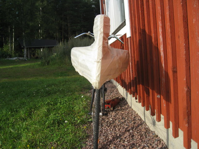

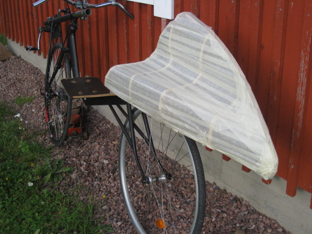

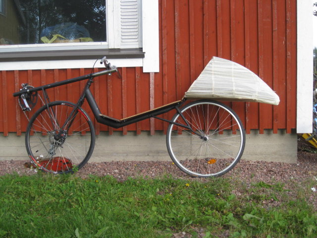

Jahas täytyyhän sitä sitä käyttö / lenkkipyörässä eväs &juomapulloteline olla. Jos tälläkertaa panostais vähä enemmä kuin edelliseen versioon. Tavoitteena olis saada aerodynaamista etua ja tää kylähullun maine kiirimään pitäjästä pitäjään..

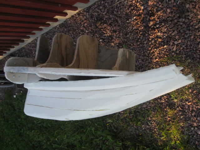

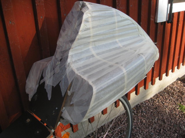

Matsku tulee olee lasikuitua polyesterihartsilla. Muotti muotoonsahattujen vanerilevyjen päälle kiinnitettyjä(miten?) PU-soiroja. Kattoo fiilistä, et jaksaako väsätä vielä oikeen naarasmuotin ja tehdä oikeen vcuumin kans köykäset kylkipuolikkaat, vaiko kaivaako vaan sisukset poies ekasta räpellyksestä.

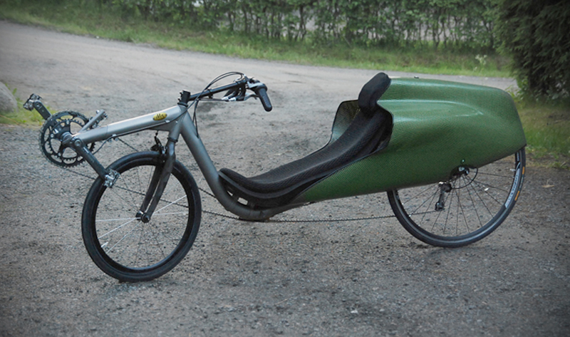

Alunperin oli meininki tehdä ihan "kisamalli" tyyliin M5, joka lähtee ahterista ja jatkuu takarenkaan taakse. Muotin teko on nyt vaiheessa "perustakaboksi", ja motivaatiokäyrä uhkaavasti laskusuunnassa ja syksy lähestymässä(lasikuituhommat kuuluu tehdä kuivassa ja lämpimässä, ja mä väsään pihalla).
Eli mr. kisamiehet/aerodynaamikot..onks tosta vielä mitään hyötyä, vai ainoastaan typerää näpertelyä(aeromielessä), vai pitäiskö nipistää itteään vielä ja väsätä muotti ahteriin asti? Kaikki kommentit tietty kiinnostaa. Muoto, koko, pituus jne onko sinnepäinkään? Pintahan tulee siis turpoomaan vielä ulospäin noin 3 cm ja pituus noin 10cm uretaanipinnan myötä..Uretaaniin saa sit tehtyä nurkkapyöristykset etureunaan jne..
Pahoittelen heikkoja valaistusolosuhteita.
Toi hännän alastippuminen on jääne-vaiko enne?- täysverisen boksin suunnittelusta.

En ymmärrä et miks noihi aerobokseihin ei laiteta pään taakse mitää. =/ ??
Re: Härski hyppää korkealle
Rengas kannatttaa ehdottomasti koteloida(tai levyttää). Yläreunassa pinnat menee vastatuuleen tuplanopeudella ajonopeuteen nähden.
Taitaa oikea muoto ja paikka riippua liikaa kuljettajan pituudesta ja kypärän mallista.
Halutessaan homman voi hoitaa aerokypärällä

Ehkä tuo pään takana oleva osa vois olla leveempikin, koska pääsikin on leveempi - ilmavirta kulkee jouhevammin, ehkä.

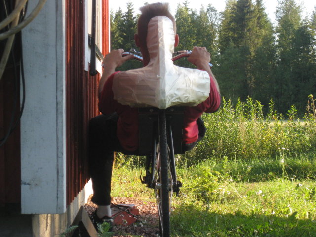

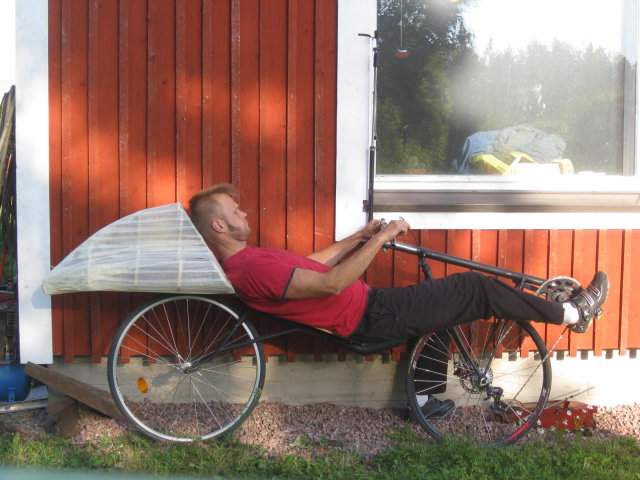

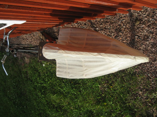

Takakuvasta katsoen vasta noin puolet pinta-alasta on "aerotettu", mutta sivukuvasta kun katsoo, niin huomaa et selän aluella on loivasta nojakulmasta johtuen varsin loiva Jättökulma. Vois kuvitella et selän puolelle tuleva alipaine täyttyis alakautta ja kylkien ympäri kääntyvä(ja näin pyörteilevä) ilmavirtaus jäis varsin vähäiseksi. Hmm..
Mahtakohan maksaa vaivaa jatkaa muotin vääntämistä. Siihen kylähullun maineeseen ISO spoileri kyl ainaki auttais :mrgreen:
Kypärä päässä tukka ei jarruta ilmavirtaa. Takaa katsoen katteen olisi hyvä peittää peffa ja kädet. Pään olisi hyvä painya saumattomasti takakatteeseen, jonka pitäisi olla yhtä leveä kuin kypärä. Olisiko lycrainen tarpeeksi löysä kypärätuki hyvä siihen, että kypärä uppoaa mahdollisimman saumattomasti takakatteeseen jättäen minimaaliset häiriöt ilmavirtaan? Katteen olisi hyvä ylettyä penkin alla lähes eturenkaaseen asti. Max 10 cm eturenkaan takaosan taakse ja ei haittaa, vaikka lähemmäksi ylettyy.
Riippuu käyttötarkoituksesta ja tuulenhallintakyvystä, kuinka suuren boksin hanskaa ohjauksen puolesta. Kompromissi aeron ja käytettävyyden välillä.
Jos tekee pienen kiinteän nokan, voi vetää lycraa streamliner tyyliin etuhaarukan ja osan eturenkaan sivuilta, päältä, mutta miten alta säilyttäen ohjattavuuden? Mitä leveämpi aukko eturenkaan käännölle, sitä enemmän aerohaittaa. Lycra takalaatikkoon kiinni mahdollisimman saumattomasti.

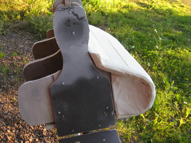

Tunti tuumailua ja toinen tunti sirkkeliä kuumaliimaa ja rälläkkää, kunnes loppu liima:
Olkakuppi
Olkakuppi
Etureuna istuu aikalailla päin olkapäätä.

Toki kiinnostaa! Esim. Nokialla tänä vuonna oli kinnereissä hyvin innovatiivisia aerodynaamisia virityksiä. Ja mitä ilmeisimmin ne myös hoitivat hommansa... Näitä oli mm. tms:llä, rback:lla ja velowagonilla...
Katteen aukot ensin kiinni ja suljetuiksi. Sitten takapää mahdollisimman ohueksi, jotta jättöturbulenssi tulisi mahdollisimman pieneksi. Jo näillä pääsee aika pitkälle.
Loppu on sitten aivan hienoviritystä, jonka vain testit paljastavat. Testit ovat periaatteessa helppoja tehdä, niin kuin olen täällä jo aiemmiin kertonutkin. Ja jos sattuu olemaan käytössä tuulitunneli, niin se on vielä helpompaa...

Kinneriä tehdessä huomasin että polkupyörien kohdalla tämä on aika vaikeaa. Ruumisarkun muotoinen katekkaan ei hidastanut kolmipyörää.
Kaksi perusperiaatetta: Kate ei saa suurentaa pyörää ja sen muodon pitää olla "yhtenäinen". Kun nämä on saavutettu niin alkaa "henkimaailman hommat" :)
Tämän esimerkkinä olevan katteen hyötyjä vähän epäilen :( Tämähän ei kata mitään, eli putkien, pinnojen, kuskin yms. ilmanvastus säilyy ennallaan. Tokihan perässä oleva sukkula pään ja olkapäiden aiheuttamaa pyörteilyä vähentää, mutta jotta se toimisi suunnitellusti niin ilmavirran pitäisi olla pyörteetöntä ennen katetta. Nyt kattamattomat jalat ja kädet sotkee virtaukset ennen katetta :(
Mutta jos ykköstavoite on saada tavaroille kuljetuslaatikko niin aerodynaaminen on toki paljon parempi kuin "postilaatikko". Eli ei tämä huononna pyörän ilmanvastusta.
