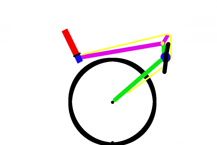

Kamalan monimutkaseks menee.. Akselin pitäs olla joko haarukassa tai puomissa. Haarukassa se kait voi aiheuttaa pompotusta ja puomissa taas poljinvoimat iskee siihen.
Millanes tollasen akselin pitäs olla.. riittääkö siihen M8 pultti reiässä vai pitäskö olla joku oikeen hienompi systeemi? Onks jotain linkkii tarjota mistä löytys apuja.

Kyllä kestää M8 pultti, jollei kulu käytössä ohuemmaksi. Minä laittaisin oikean laakeroinnin. Tuosta piirtämästäsi mekanismista jos laskisi 50 kg kuorman voimalla narun voiman, voi vipusuhteista arvioida naruvoiman olevan summittain kymmenkertainen. Puoli tonnia narussa on vielä mahdollinen, mutta M8 putti on poikkileikkaukseltaan 50 m² brutto. Leikkauskohtia tulee kaksi, mutta voima nivelessä on sysäyskertoimen takia noin kaksinkertainen, eli pultti kokee noin 10 MPa leikkausjännityksen.
Tuon violetin runko-osan pitää olla paksumpaa, vähintään 35-40 mm putkea, jolloin sen kiinnittäminen lienee helpompaa yläpuolelle tai haarukkaan, kuten tässä lähettämässäni kuvassa. Kampikeskiön laittaminen liikkumaan joustohaarukan mukana rasittaa niveltä ehkä liikaa ja joustoliike tuntuu jaloissa. Hauska tuo sinun keltaisen pallon ja narumutkan välinen lumpiovipu. :)

Jos tuo keltanen on naru, niin eikö pidä olla "täysin venymätöntä", jotta ei mene linkkuun kun tuohon istahtaa? + hankautuminen rakenteisiin :?

Mjoo.. ehdin jo yksinkertasempaa, mutta naru ei taida sopii yhtä passelisti ku sellanen kumipusla tähän paikkaan, vaikka narusysteemii yksinkertastaski :(
Lumpiovirityksessä oli kuitenki paljon kaivuri-henkeä :mrgreen:
Vai että laakeroitu akseli. Mistäs sellanen irtoo. Poljinnapa on karmeen raskas systeemi.
Mites teräksinen(?) etukiekon napa? Saako sellasta hitsattuu puikolla? Olis etuhaarukka valmiina jiginä asennusta varten :)
EDIT: Tulikin paljon postia tätä kirjoitettaessa, eli palataan siis naruihin ja liukulaakeriin. Jes! :D Pitää ilmeisesti tilata se uupuva satulaputki.

Kuvan mukaisessa tilanteessa ei kärsi paljon venymää tosiaan olla. Narun lyhentäminen auttaa tähän kovasti. Sehän venyy tietyn prosenttimäärän pituutta kuormituksessa. Tässä on kanssa jonkun hipo narun paikka. Pitää olla suuri vetolujuus ja pieni venymä. Hintakaan ei lyhyen pätkän kyseessä ollessa merkkaa juuri mitään. Niiden saatavuus vaan on hankalampaa :(

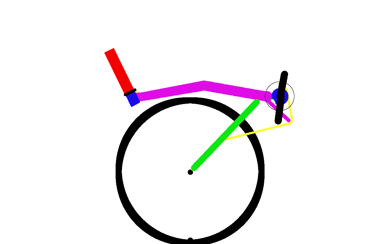

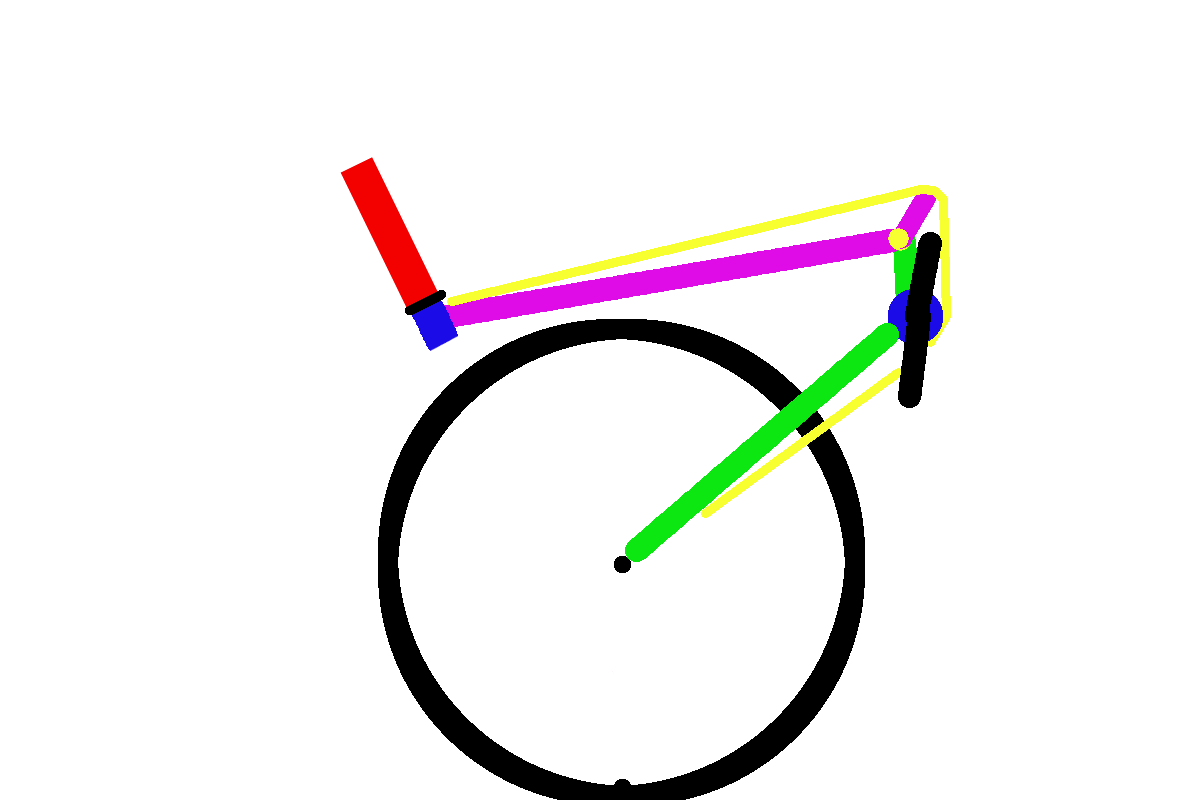

Nyt tollanen sketsi, viimisimpien vihjeiden perusteella. Eli jori-akseli ja naru lumpion yli. On töreen näkönen :D
Lumpion kohdalla vois olla myös poikittainen putken pätkä, johon saa samalla lampun kiinni. Kun valo tulee matalammalta niin varjoista näkee möykyn paikan paremmin... no oikeesti se on kyllä vaan autoilijjoiden pelottelemiseks se lamppu.

Tämä on yksinkertaisempi tehdä ja näyttää jo aika toteutuskelpoiselta. Narun jousto pitää vielä muuttaa progressiiviseksi joko sivuvedolla tai veneenkiinnitysjoustimella ja haarukan nivel suuremmaksi, jotta vaimentaa, niin voi ruveta rakentamaan.
Ai niin, tuo etuhaarukan laakerointihan sijoittuu kokonaan ketjulinjan vasemmalla puolelle, joka tarkoittaa, että kuvassa taaempi haarukan laakeri ottaa vastaan myös vetoa. Ei siis onnistukaan Pikametritekniikalla koko laakerointi, vain ketjun puoli. Ehkä on kuitenkin parempi laittaa tuohon laakerointi kunnon nivelellä ja tehdä vaimennus joustosysteemiin. Tällaisessa heilurijoustomekanismissa aika paljon toimivuudesta on kiinni laakeroinnista. Koska ketjuhaarukkaa ei eturattaan takia voi laakeroida ketjulinjan ulkopuolelta, joutuu tässä kohdin turvautumaan perusinsinöörin perusrakenteisiin. :(

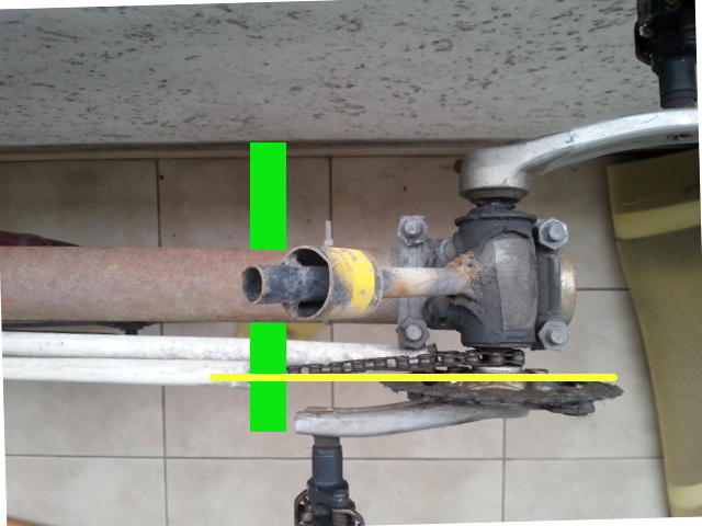

En muute löytäny pikanivelen lähikuvaa. Jossain sen näin mutta linkkiä kaipaisin. Mites siinä estetään sivuttainen luistaminen?

Kuvaan aluksi sen alkuperäisen putki putkessa systeemin.
Se on yksinkertaisesti kaksi putkea sisäkkäin Ulompi putki on kahdesta kohdasta poikki. Keskimmäinen osa on hitsattu sisäputkeen ja pyörän runkoon. Tämä pätkä estää laitimmaisten liukumisen sivusuunnassa. Ulommaiset pätkät on hitsattu haarukkaan.
Pikametrin versiossa nuo ulommaiset olevat putken pätkät on vaan halkaistua putkea (puoli putkea pituussuunnassa), joten liitos on purettavissa. Toinen etu tulee siihen että kaikki osat saa tehtyä samasta putkesta. Keskipalan ei tarvi yltää sisäputken ympäri.
Kuva löytyy varmaan PikaMBB ketjusta tai mahdollisesti PW:n Räyhäkän ketjusta. Ei niitä montaa ole vielä tehty :wink:
