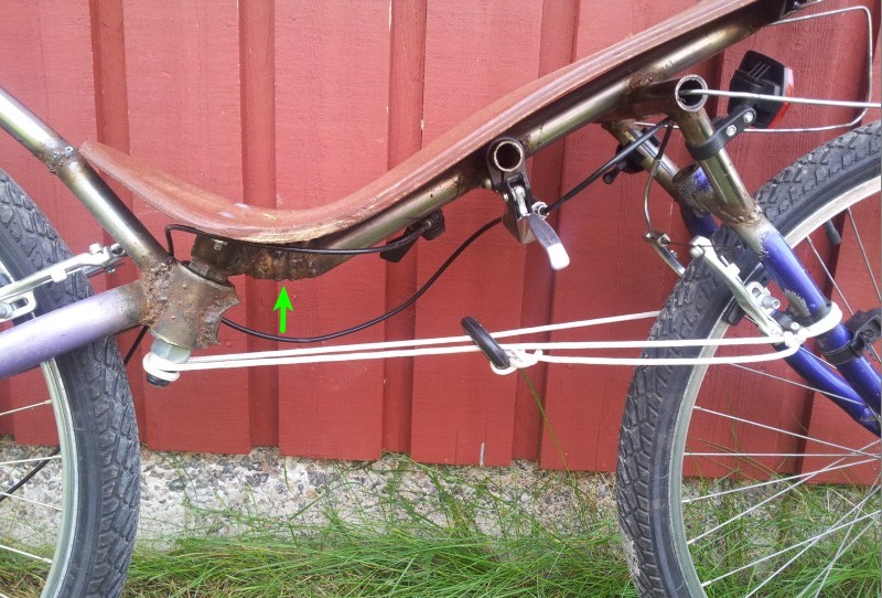

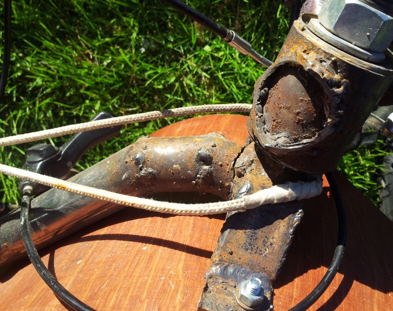

Eilen ajaessa kiinnitin huomiota penkin etuosasta kuuluvaan natinaan. Jostain syystä oletin äänen tulevan penkin ja rungon välistä enkä tutkinut runkoa. Tänään runko jousti epätavallisen paljon, joten pysähdyin tutkimaan sitä. Murtumahan siellä :( Runkoputken ja penkin etuosan/ohjausakselin pultin tuen välisestä saumasta. Jos tarkkoja ollaan hitsaussauma ei pettänyt vaan putket sauman vierestä. Tuli ajettua varsin sievästi takaisin kotiin. Tiistaina tarkastin tuon pultin ympäristön tarkkaan ennen kuin kävin pitemmällä lenkillä. Silloin ei vielä ollut.

Taidan korjata tuon helpoimmalla mahdollisella tavalla. Hitsaan vaan murtuman umpeen lisäämättä vahvistuksia ja pudotan narun emäputken alapuolelle. Luulisi kestävän, kun osa runkoon kohdistuvasta taivutusrasituksesta siirtyy narulle :?

Korjattu yllä esitetyllä tavalla ja samassa yhteydessä jatkoin 8mm:llä runkoa penkin ja ohjausakselin välistä.
Re: Iso pyyttoni
Otin kuvan josta näkyy miten naru on nyt. Yksi naru, neljä solmua :lol: Piti laittaa siansorkka pultin ympäri ettei naru putoa itsestään. Vielä ei ole pelkoa, koska nivel on edelleen niin jäykkä ettei siihen tule ulosjoustoa pyörää nostaessa. Nuoli merkkaa rungon jatkamispaikan.Nyt siinä on muutaman sentin matkalla viisi hitsaussaumaa :shock: Rungosta tuli jämäkämmän tuntuinen. Etenkin jarruttaessa tapahtuva rungon taipuminen vähentyi oleellisesti. Alunperin tuossa oli varmaan esijännitys päälle istuessa, joka katosi jarruttaessa.

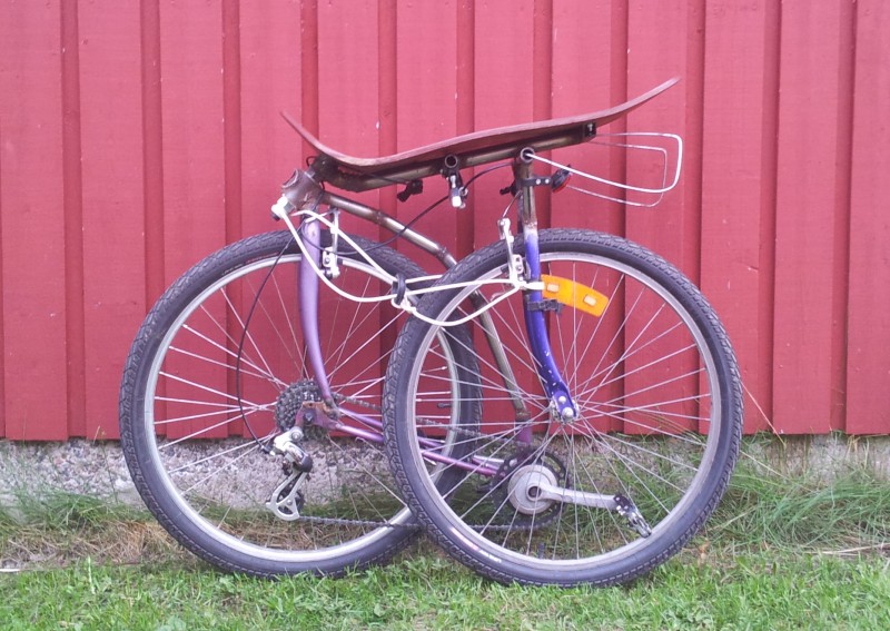

Taitettuna jää aika "isoksi". Jos taittaa enemmän, leviää paketti selvästi. Tarttis olla takahaarukan nivel vinossa, niin renkaat menisi enemmän limittäin saman suuntaisina. Tuollaisella hyvin pienellä joustoliikkeellä ei pieni vinous varmaankaan haittaisi ajossa.

Nuoli kuvassa on jatkoskohta. Ei murtumiskohta.
Murtumiskohdan etupuolella on poikittainen 30x30 neliöputki(penkin tuki) ja ja hitsisauma. Takapuolella tuo 30 millinen putki. Murtui siis hitsisauman reunasta eli paikasta joka ei varmasti lommahda. Punainen viiva on murtumakohta. Vain putken alapinta murtui. Murtuma näkyy selvästi tämän sivun ensimmäisessä kuvassa.
