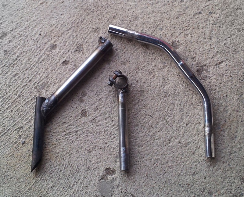

Sain tehtyä kannattimen ja ohjaustangon. Viimeistely jäi uupumaan, jos vaikka kokeilisin ensin. Pitäisi kyllä olla vastaava kuin jo kokeiltu.

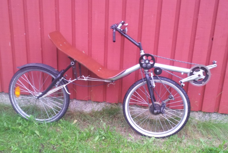

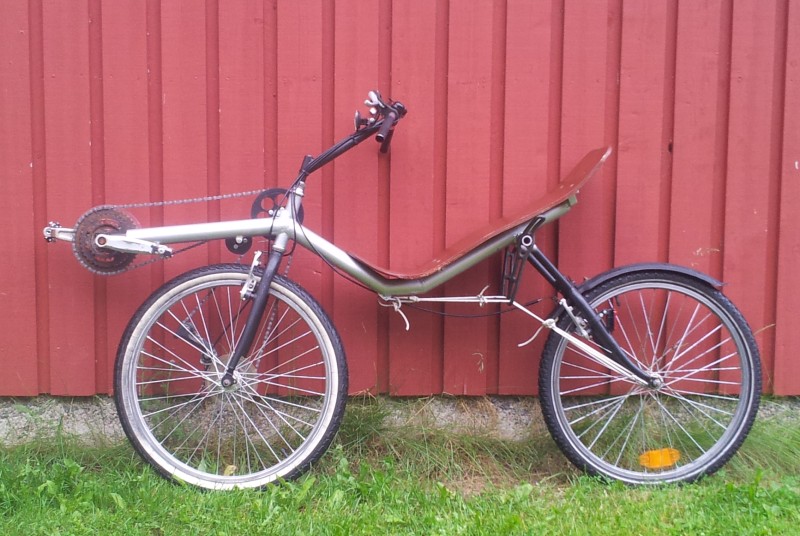

Osat maalattu, pyörä koottu ja vaijerit pätkitty. Pyörän voi siis katsoa olevan valmis - tältä erää. Jotain pientä pitää vielä laitella. Vaihtaa takaa nappularengas pois, laittaa lokasuojalle siipimutteri ja tulpata ohjaustangon päät. Suurempia muutoksia en kyllä heti tee. Maalattukin jo jotain iloa tästäkin :roll: Isot renkaat ja tarkempi mitoitus rissoille olisi mielessä, mutta anti olla.

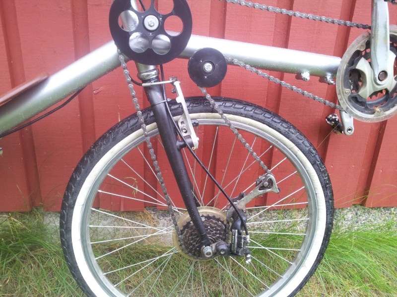

Vaijereille löytyi aika mukavat reitit. Etujarruvaijeri oli etukäteen hieman arvailujen varassa joutuuko sen vetämään ylimääräisen lenkin kanssa alakautta. Vaihdevaijerin vetosuunta on käännetty Jarccon Jiven mukaisesti sivuvetojarrun osilla. Kuvassa näkyvä nippusiteen ja vaihtajan välinen matka riittä hyvin antamaan tarvittavan pituusvaihtelun vaijerille. Takajarruvaijerissa on ylimääräistä pituutta, jotta olisi varaa laskea perää. Lyhyempänä olisi kyllä siistimmän näköinen.
Ei tunnu lyhyet kammet (152mm) nostavan automaattisesti kadenssia. Pudonnut parikymmentä yksikköä pitkiin (170mm) verrattuna. Tehokas maksimi on myös pudonnut 135 --> 125. Maksimi testattu 1,1m lyhyemmällä välityksellä, joten tehokin on varmasti pudonnut :shock: Kai se nousee kunhan hermotus oppii uudelleen pätkäkammet.
Puntari näytti 17,1kg ilman lokasuojaa pätkimättömillä vaijereilla.
Mukavan tuntuinen pyörä vaikka se näyttääkin epäonnistuneen :lol: Ohjauskulmasta tuli 5 astetta liian loiva ja sylikulmasta samanverran "ahdas" (145). Jälkimmäinen on vaan hyvä asia, koska runtatessa nousee helpolla penkissä. Sinänsä yllättävää, kun samalla kulmalla ei pitkien kampien kanssa nousemista ei tapahdu. Raja tälle penkinmallille on siis tässä. Jyrkemmin yläosasta kääntyvä penkki ei ole mielestäni yhtä mukava. Ohjauskulma piti mitata ja todeta vääräksi, kun yhdellä kädellä ajaessa havaitsi selvää haukkaamista jyrkkään käännettäessä. Kahdella kädellä en pistänyt edes merkille :oops: Ei kuitenkaan mitään tarvetta muutokselle.

Sievän näköinen pelihän siitä tuli. Minusta sellainen perusnojapyörä. 8) 507 kiekot selvästi tekevät ulkonäköön oman vaikutuksensa. Tuolla kaupungilla kun kävelee, näkyy noita 507 kiekoilla varustettuja "jopoja" aivan älyttömän paljon. Kohta saa noihinkin renkaita halvalla ja muutaman vuoden päästä on paljon nojapyöräaihioita. :D

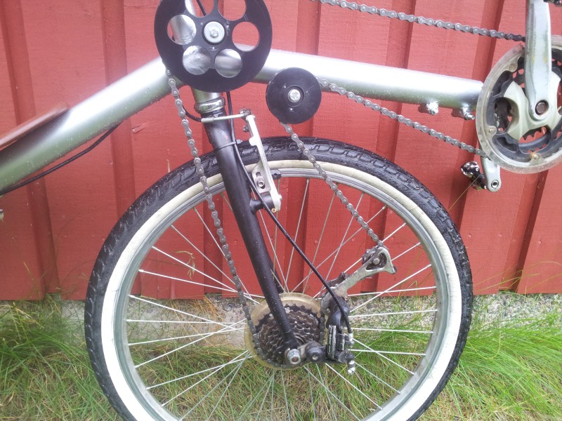

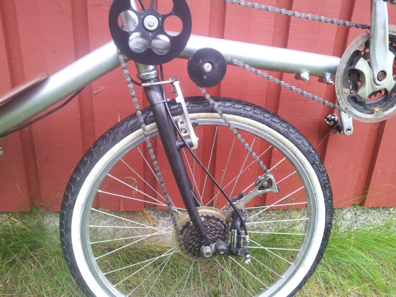

Saisko vastaavasta paikasta kuvan kuin tää:
Pohdin josko tekis valmiista haarukasta seuraavan - niin olis verrokki näkysällä.

Re: Kiertyväkettinkinen
Vassokuu! Kiiltomadossa ja isossa pyyttonissa on samanlainen.
Kiitos kuvasta. Vahvisti olettamuksen.

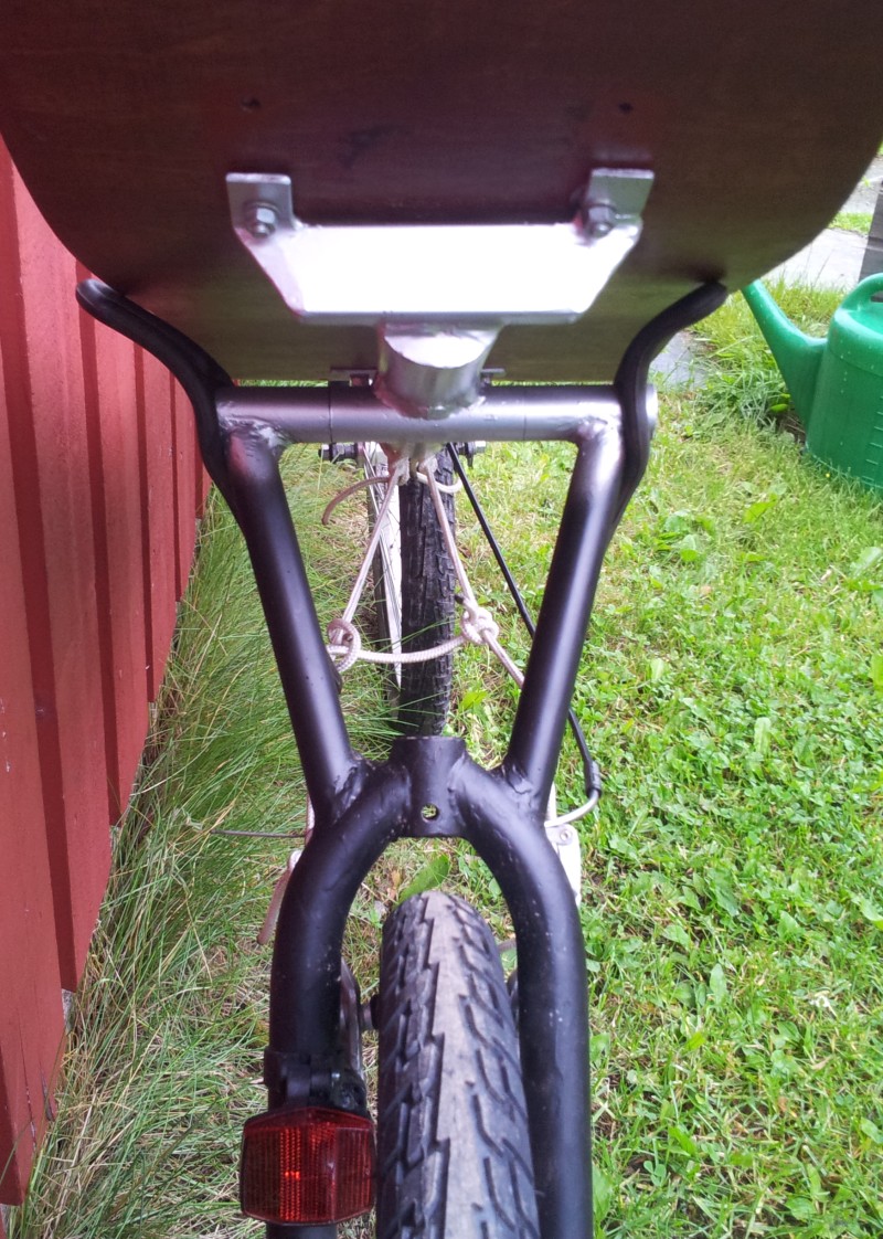

Onpa tarkkaa työtä, tuskin huomaa haarukan nivelrakoa. Tuo on kai sokka-tyyppisesti nivelöity -kuin oven sarana. Mistä löysit noi tarkasti yhteen sopivat putket, vai sorvasitko. Ne täytyy olla aika tarkasti yhteen sopivat, kun nivelvälys on noin pieni keskimmäinen putki noin lyhyt. Saako tuon purettua esim. autoon pakkaamista varten, vai onko sokka hitsattu keskiholkkiin jäykästi kiinni.
Toinen havainto on, että takahaarukkasi on PW Räyhäkkään verrattuna paljon jäykempi. Punoutumisenestorakenteena sinulla on etuhaarukan yläkaari, joka on noin 30 mm halkaisijaltaan ja vähintään 2 mm paksua ainetta, joten ajamisen oppimisen erot Räyhäkkään verrattuna voivat olla kotoisin osin myös takahaarukan jäykkyydestä. (Kautta rantain yritän sanoa Petrille, että kannattaisi hitsata niiden haarukan puoliskojen välille vähintään 30 x 30 putki mahdollisimman lähelle rengasta.) :)

Tuolta kantilta asiaa tutkittaessa sanon mbb, mutta nuo lyhyet kammet joihin totuttelu on vielä kesken estää tarkan vertailun. Luulisin että mielikuva säilyy onhan tässä "turhia" rissoja. Ei tuota rissaa kyllä ajossa huomaa kuin sen osuessa reiteen.
Onkohan siitä haittaa jos lyhennän vetorissan akselia puoli senttiä? Nyt se on katkaistu siitä mihin rissa hakeutuu suurimmalla veihteella. Toimiihan se varmasti lyhyempänäkin, mutta jos siihen tulee ikävämpi oire kuin pieni hipaisu reiteen silloin tällöin :? Kuluttaa turhaan housuja. Katkaisu on helppoa, mutta jatkaminen työlästä.
Normaalia huonekaluputkea. Nuo näkyvät on 25 millisiä. Sisällä on 22 millinen hitsattuna tuohon keskimmäiseen. Putket on koitettu katkaista laikalla suoraan. Hieman ahdas sovittaa putket päällekkäin. Öljyä väliin ja moskalla vauhtia että menivät sisäkkäin :mrgreen: Jämäpaloista tein niin on kassia varten hieman turhan kapea.
Ei se ainakaan tiedon puutteesta johdu. Sen verran usein ollut esillä :lol:

Tuli pohdittua asiaa ja tulin tulokseen että kokeilen ottaa ohjaustankoa kauemmas jaloista. Jalat hipaisivat toisinaan käsiin eivät jatkuvasti, mutta jotain tarttis tehdä. Stemmiä puoli senttiä ylemmäs ja saman verran jatkoa siihen. Sitten kovavauhtiselle 60 kilsan lenkille. No vauhtien osalta lenkki meni pieleen, kun ajoin puolet ajasta italialaisen matkapyöräilijän kanssa :D Polvivaivat olivat kuitenkin poissa eli olin väistellyt tankoa jaloilla. En niin paljoa että siihen olisi kiinnittänyt huomiota, mutta aivan liikaa kuitenkin.
