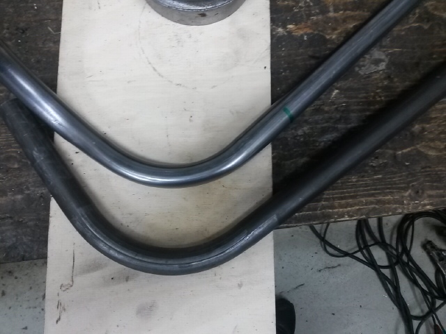

Otin kuitenkin 25x1,5 huonekaluputkea 8€/6m salko ja 25x1,5 hydrauliikkaputkea 30€/6m salko, niin pääsee vertailemaan taivutus ominaisuuksia...
Tuon vertailun tulokset kiinnostaa. Haaveissa yrittää taivutella tuon kokoista putkea jossain vaiheessa.

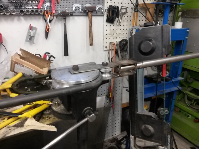

Putkentaivutin on nyt valmis. Aluksi vaati voimaa ihan törkeästi, mutta sitten muistin voiteluohjeen. Kaikki osat ja taivuteltava putki voidellaan ohuesti vaseliinilla niin jopa keveni taivutus.

Hydrauliikkaputki pysyy pyöreämpänä mutkassa ja on jotenkin pehmeämmän oloista. Huonekaluputki puristui noin puolitoista milliä enemmän linttaan.

Hieno on tuo vehje. Eikö tuon isomman vastinpyörän olisi hyvä olla syvempi . Niin tuo "lintuun" meneminen estys . Nyt se pääsee nousemaan muorastaan ilman lisätukee. Minun mielestä tuon kourun pitäs olla syvempi .

Kyllä ne urat on mielestäni tarpeeksi syvät, puoleen putkeen asti. Ei se linttaantuminen johdu siitä, että putki pääsis leviään, vaan se venyy pituussuunnassa.

Aika paljon venyy . Joo nuo urien syvyys , voi olla että venyy sen takia ettei rulla luista tarpeeksi . Tosin meillä koululla ei ole tollasta rullaa, vaan jonkilainen kelkka joka luisuu putken päällä . Olisiko siinä syy erolle venymiselle . Siis siinä ei varsinaisesti mikään pyöri , vaan luisuu putkea pitkin . Miten sen nyt selittäs .

Ymmärretty. Tässä onkin optiona rullan jumittaminen paikalleen halutessa.

Kuinka pitkä varsi tuossa on ei mahdu kokonaan kuvaan ja mikä on minimi taivutussäde?
Toiset rullat niin saa väännettyä ohjaustangonkin;) Tuollainen tarvitsisi olla jokaisella :mrgreen:

Varsi on 120cm. Taivutussäde on 90mm putken keskeltä.
Ajattelin kokeilla taivutetun 25x1,5 putken halkaisua ja ohjaustangon taivutusta sen sisällä.
